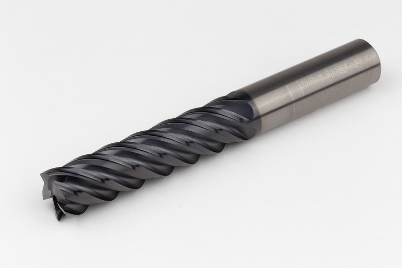

20 mm de diámetro Fresa de punta de carburo, 5 acanaladuras, recubrimiento de AlTiN, mango Weldon de 20 mm x longitud de corte de 80 mm, radio de 0,5 mm, HTM
N.º ref.: 03-1868
HP END MILL 20MM LONG 5 FLUTE .5MM RAD
Precio: 141.95 ( / unidad)
Precio: 2548.95 ( / unidad)
Precio: 758.95 ( / unidad)
Precio: 101.95 ( / unidad)
Precio: 458.95 ( / unidad)
Precio: 1070.95 ( / unidad)

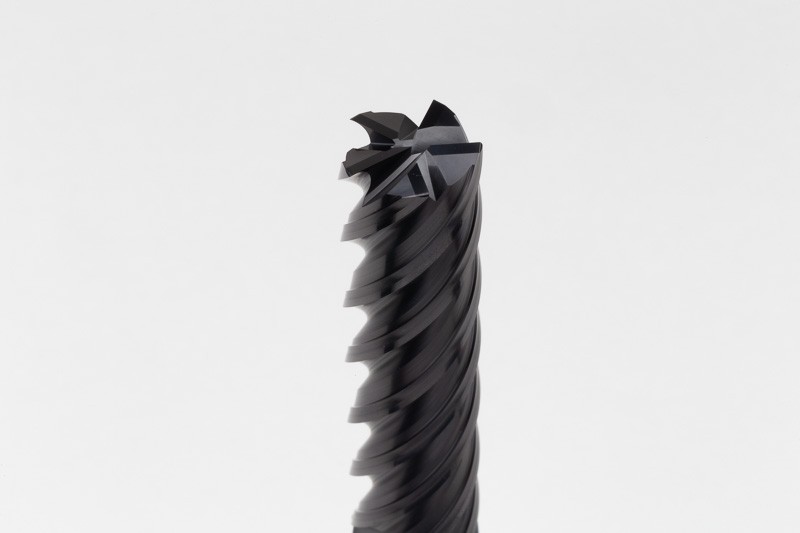

Esta fresa de punta de carburo de 5 acanaladuras HTM tiene un diámetro de corte de 20 mm, con un mango Weldon de 20 mm, una longitud de corte de 80 mm, radio de 0,5 mm y una longitud total de 150 mm. Está recubierta con AlTiN y fabricada para cortar acero inoxidable y aleación de alta temperatura, pero es capaz de cortar algunos grados de acero y hierro fundido. Esta fresa de punta está diseñada para corte al centro y la configuración única de paso variable ayuda a reducir las vibraciones y los armónicos no deseados.
  • Modelo 3D (ZIP)
  • VELOCIDADES Y AVANCES
Tabla de materiales ISO
P - ACERO
M - ACERO INOXIDABLE
K - HIERRO FUNDIDO
H - METALES ENDURECIDOS
Corte central Sí
[CHW\RE] Chaflán \ Tamaño de radio 0,5 mm
Revestimiento AlTiN
Tipo de esquina Radio
País de origen Corea del Sur
[ØDC] Diámetro de corte 20,0 mm
Dirección de corte Derecha
Material Carburo
Serie de fresado de Haas Fresado de alta temperatura
[FHA°] Ángulo de hélice 45
[LOC] Longitud de corte 80,0 mm
[NOF] Número de canales 5
[OAL] Longitud total 150,0 mm
Material de pieza principal M - Acero inoxidable, S - Aleaciones de alta temperatura
Material de pieza secundario K - Hierro fundido, P - Acero
[ØDMM] Diámetro del mango 20,0 mm
Tipo de mango Weldon
Paso variable Sí
Peso 1,1 lb/0,5 kg
