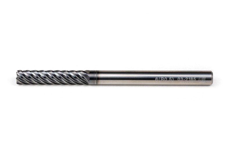

6 mm de diámetro Fresa de punta de carburo, 6 acanaladuras, híbrida Con revestimiento de AlCrN, mango liso de 6 mm x LOC de 28 mm, radio de 0,5 mm, HEPM
N.º ref.: 03-2185
EM6FL6(R.5)X6X28X80CS ALCRN
Precio: 26.95 ( / unidad)
Precio: 448.95 ( / unidad)
Precio: 133.95 ( / unidad)
Precio: 17.95 ( / unidad)
Precio: 80.95 ( / unidad)
Precio: 188.95 ( / unidad)
24.97
Esta fresa de punta de carburo de 6 acanaladuras HEPM tiene un diámetro de corte de 6 mm, con un mango liso de 6 mm, una longitud de corte de 28 mm, radio de 0,5 mm y una longitud total de 80 mm. Cuenta con un recubrimiento híbrido de AlCrN y se ha concebido para cortar acero y acero inoxidable, pero es capaz de cortar algunos grados de aleaciones de alta temperatura y hierro fundido. Esta fresa de punta está diseñada para corte al centro.
  • VELOCIDADES Y AVANCES
Tabla de materiales ISO
P - ACERO
M - ACERO INOXIDABLE
K - HIERRO FUNDIDO
H - METALES ENDURECIDOS
Corte central Sí
[CHW\RE] Chaflán \ Tamaño de radio 0,5 mm
Revestimiento AlCrN híbrido
Tipo de esquina Radio
País de origen Corea del Sur
[ØDC] Diámetro de corte 6,0 mm
Dirección de corte Derecha
Material Carburo
Serie de fresado de Haas HEPM
[FHA°] Ángulo de hélice 45
[LOC] Longitud de corte 28,0 mm
[NOF] Número de canales 6
[OAL] Longitud total 80,0 mm
Material de pieza principal P - Acero, M - Acero inoxidable
Material de pieza secundario K - Hierro fundido, S - Aleaciones de alta temperatura
[ØDMM] Diámetro del mango 6,0 mm
Tipo de mango Suave
Paso variable No
Peso 0,1 lb/0,1 kg
