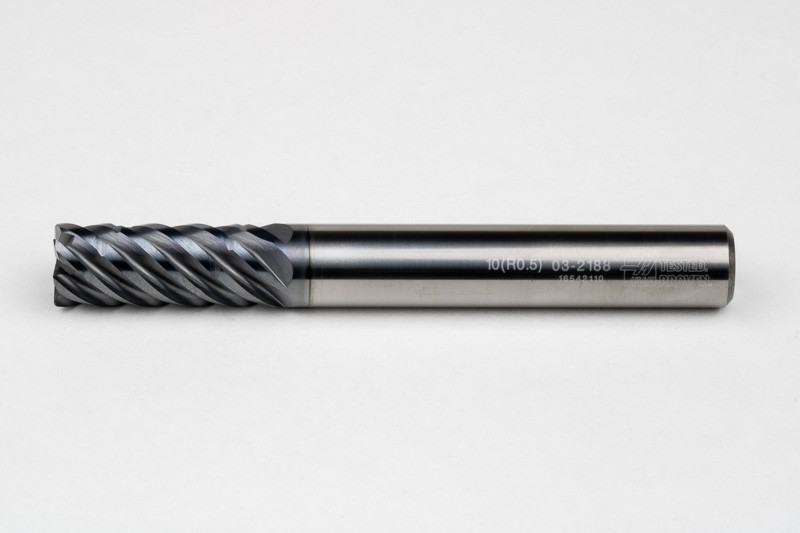

10 mm de diámetro Fresa de punta de carburo, 6 acanaladuras, híbrida Con revestimiento de AlCrN, mango liso de 10 mm x LOC de 25 mm, radio de 0,5 mm, HEPM
N.º ref.: 03-2188
EM6FL10(R.5)X10X25X80CS ALCRN
Precio: 37.95 ( / unidad)
Precio: 648.95 ( / unidad)
Precio: 193.95 ( / unidad)
Precio: 25.95 ( / unidad)
Precio: 116.95 ( / unidad)
Precio: 272.95 ( / unidad)
26.97

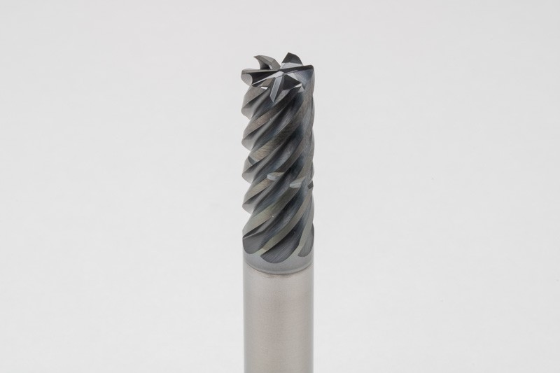

Esta fresa de punta de carburo de 6 acanaladuras HEPM tiene un diámetro de corte de 10 mm, con un mango liso de 10 mm, una longitud de corte de 25 mm, radio de 0,5 mm y una longitud total de 80 mm. Cuenta con un recubrimiento híbrido de AlCrN y se ha concebido para cortar acero y acero inoxidable, pero es capaz de cortar algunos grados de aleaciones de alta temperatura y hierro fundido. Esta fresa de punta está diseñada para corte al centro.
  • VELOCIDADES Y AVANCES
Tabla de materiales ISO
P - ACERO
M - ACERO INOXIDABLE
K - HIERRO FUNDIDO
H - METALES ENDURECIDOS
Corte central Sí
[CHW\RE] Chaflán \ Tamaño de radio 0,5 mm
Revestimiento AlCrN híbrido
Tipo de esquina Radio
País de origen Corea del Sur
[ØDC] Diámetro de corte 10,0 mm
Dirección de corte Derecha
Material Carburo
Serie de fresado de Haas HEPM
[FHA°] Ángulo de hélice 45
[LOC] Longitud de corte 25,0 mm
[NOF] Número de canales 6
[OAL] Longitud total 80,0 mm
Material de pieza principal P - Acero, M - Acero inoxidable
Material de pieza secundario S - Aleaciones de alta temperatura, K - Hierro fundido
[ØDMM] Diámetro del mango 10,0 mm
Tipo de mango Suave
Paso variable No
Peso 0,4 lb/0,2 kg
