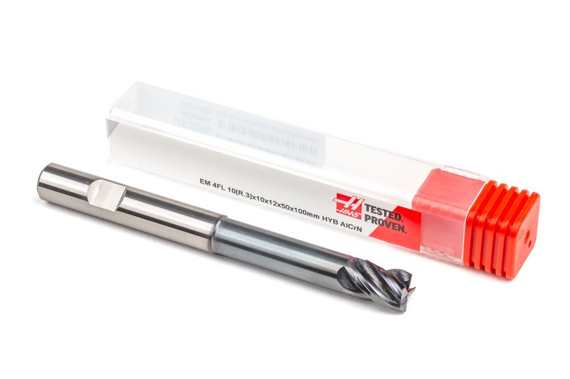

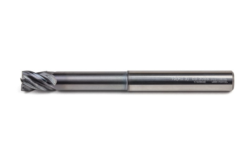

Esta fresa de punta de carburo de 4 acanaladuras HTPM tiene un diámetro de corte de 10 mm, con un mango Weldon de 10 mm, una longitud de corte de 12 mm, radio de 0,3 mm y una longitud total de 100 mm. El mango extendido se estrecha hasta un diámetro del cuello de 9,2 mm, con una longitud del cuello de 50 mm. Cuenta con un recubrimiento híbrido de AlCrN y se ha concebido para cortar acero, acero inoxidable y hierro fundido, pero es capaz de cortar algunos grados de aleaciones de alta temperatura. Esta fresa de punta está diseñada para corte al centro y la configuración única de paso variable ayuda a reducir las vibraciones y los armónicos no deseados.

Corte central Sí
[CHW\RE] Chaflán \ Tamaño de radio 0,3 mm
Revestimiento AlCrN híbrido
Tipo de esquina Radio
País de origen Corea del Sur
[ØDC] Diámetro de corte 10,0 mm
Dirección de corte Derecha
Material Carburo
Serie de fresado de Haas HTPM
[FHA°] Ángulo de hélice 35/37
[LOC] Longitud de corte 12,0 mm
[NOF] Número de canales 4
[ØN] Diámetro del cuello 9,2 mm
[LN] Longitud del cuello 50,0 mm
[OAL] Longitud total 100,0 mm
Material de pieza principal K - Hierro fundido, P - Acero, M - Acero inoxidable
Material de pieza secundario S - Aleaciones de alta temperatura
[ØDMM] Diámetro del mango 10,0 mm
Tipo de mango Weldon
Paso variable Sí
Peso 0,2 lb/0,1 kg
