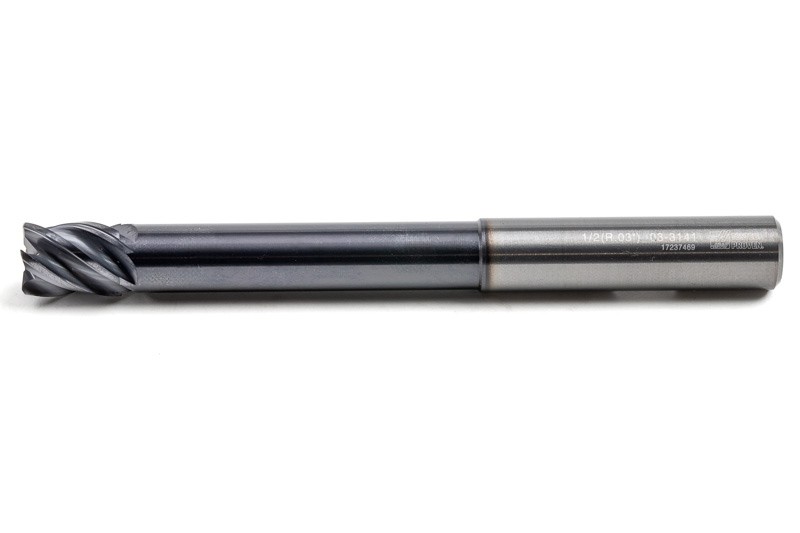

1/2" diá. Fresa de punta de carburo larga, 5 acanaladuras, revestimiento de AlTiN, mango Weldon 1/2" x longitud de corte 5/8" x longitud del cuello 3", radio 0,03", HTM
N.º ref.: 03-3141
EM 5FL 1/2(R.030)x1/2x5/8x3x5" WF
Precio: 77.95 ( / unidad)
66.97
Esta fresa de punta de carburo de 5 acanaladuras HTM tiene un diámetro de corte de 0,5 pulg. \ 1/2", con un mango Weldon de 1/2", una longitud de corte de 5/8", un radio de 0,03" y una longitud total de 5". El mango extendido se estrecha hasta un diámetro del cuello de 0,461", con una longitud del cuello de 3". Está recubierta con AlTiN y fabricada para cortar acero inoxidable y aleación de alta temperatura, pero es capaz de cortar algunos grados de acero y hierro fundido. Esta fresa de punta está diseñada para corte al centro.
  • VELOCIDADES Y AVANCES
Tabla de materiales ISO
P - ACERO
M - ACERO INOXIDABLE
K - HIERRO FUNDIDO
H - METALES ENDURECIDOS
Corte central Sí
[CHW\RE] Chaflán \ Tamaño de radio 0,03 pulg.
Revestimiento AlTiN
Tipo de esquina Radio
País de origen Corea del Sur
[ØDC] Diámetro de corte 0,5 pulg. \ 1/2"
Dirección de corte Derecha
Material Carburo
Serie de fresado de Haas Fresado de alta temperatura
[FHA°] Ángulo de hélice 38
[LOC] Longitud de corte 0,625 pulgadas
[NOF] Número de canales 5
[ØN] Diámetro del cuello 0,461 pulg.
[LN] Longitud del cuello 3,0 pulg.
[OAL] Longitud total 5,0 pulg.
Material de pieza principal M - Acero inoxidable, S - Aleaciones de alta temperatura
Material de pieza secundario K - Hierro fundido, P - Acero
[ØDMM] Diámetro del mango 0,5 pulg.
Tipo de mango Weldon
Paso variable No
Peso 0,5 lb/0,2 kg
