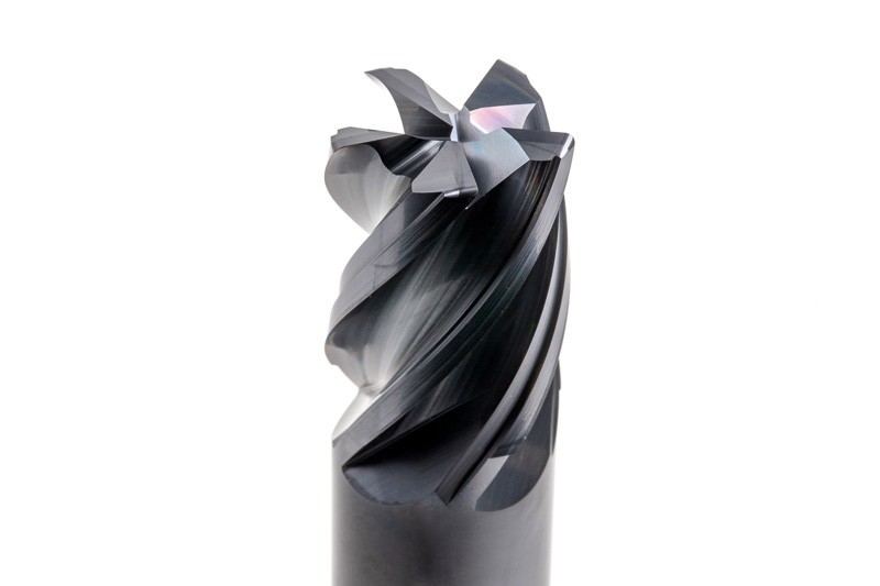

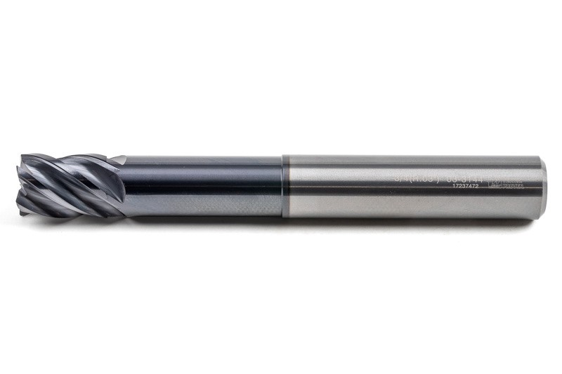

Esta fresa de punta de carburo de 5 acanaladuras HTM tiene un diámetro de corte de 0,75 pulg. \ 3/4", con un mango Weldon de 3/4", una longitud de corte de 1", un radio de 0,03" y una longitud total de 6". El mango extendido se estrecha hasta un diámetro del cuello de 0,711", con una longitud del cuello de 3". Está recubierta con AlTiN y fabricada para cortar acero inoxidable y aleación de alta temperatura, pero es capaz de cortar algunos grados de acero y hierro fundido. Esta fresa de punta está diseñada para corte al centro.
