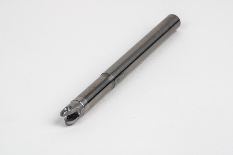

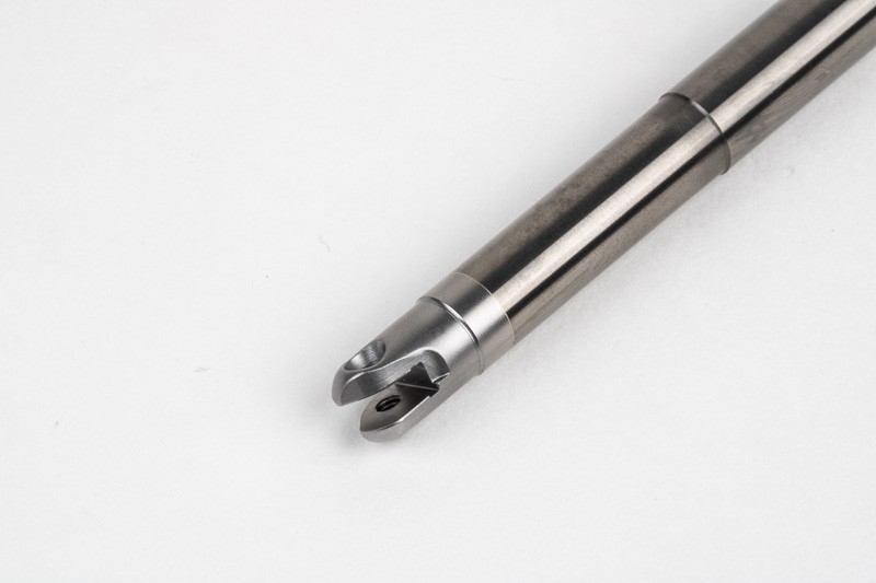

Fresa de punta de bola indexable DIA 10 mm, 10 mm mango recto de carburo x 140 mm longitud total x 15 mm longitud del cabezal, 1 inserto
N.º ref.: 01-0451
BNEM HLDR STR SHK CARB 10MM
Precio: 230.95 ( / unidad)
Precio: 4923.95 ( / unidad)
Precio: 1465.95 ( / unidad)
Precio: 196.95 ( / unidad)
Precio: 886.95 ( / unidad)
Precio: 2067.95 ( / unidad)
184.97
3449.97
1026.97
137.97
620.97
1448.97
  • Modelo 3D (ZIP)
  • Datos técnicos
Herramienta o plaquita Herramienta
Material Carburo
Tipo de mango Suave
[ØDC] Diámetro de corte 10,0 mm
[ØDMM] Diámetro del mango 10,0 mm
[ØN] Diámetro del cuello 9,5 mm
[OAL] Longitud total 140,0 mm
[LH] Longitud del cabezal 15,0 mm
[LN] Longitud del cuello 50,0 mm
[R1] Radio 5,0 mm
[Z] Número de dientes de corte 1
Refrigerante pasante por la herramienta No
Peso 0,3 lb/0,1 kg
País de origen Corea del Sur
