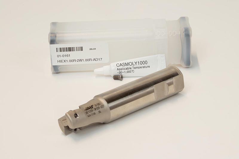

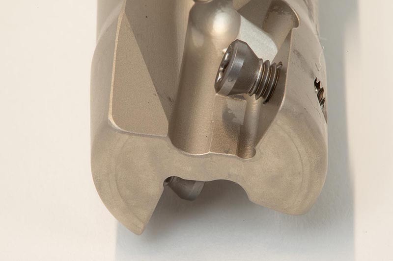

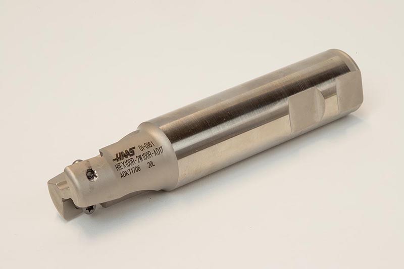

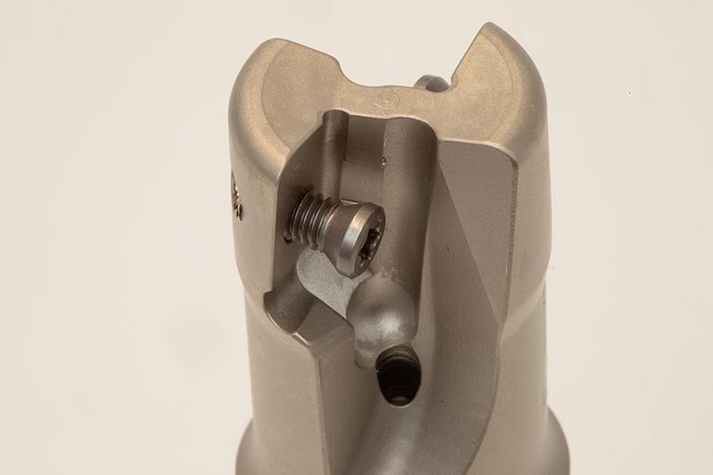

HIEX, fresa de punta indexable 1" DIA, 1" mango x 90° ángulo de botón x 5" longitud total, 2 insertos, TSC
N.º ref.: 01-0161
HIEX1.00R-2W1.00R-AD17
Precio: 125.95 ( / unidad)
107.97
  • Modelo 3D (ZIP)
  • Datos técnicos

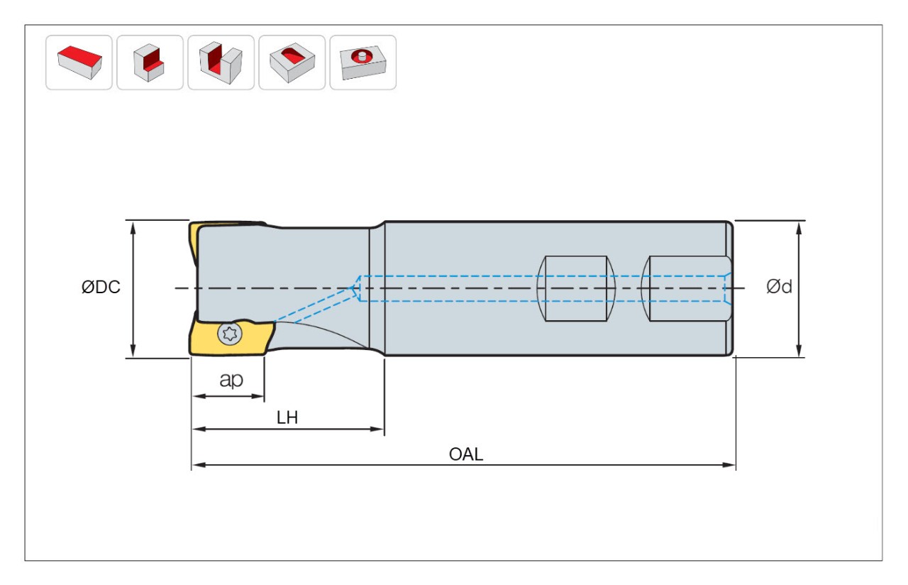

Serie de fresas HIEX - Fresa indexable Haas
  Tipo de recorrido de herramienta     Fresado frontal, Escuadrado, Ranurado, Fresado de copia, Fresado helicoidal, Descenso
Tipo de mango Weldon
[ØDC] Diámetro de corte 1,0 pulg. \ 1"
[°] Ángulo de ataque 90 grados
[Z] Número de dientes de corte 2
[ØDMM] Diámetro del mango 1,0 in
[LH] Longitud del cabezal 1,575 pulgadas
[ap] Profundidad de corte máxima 0,649 pulg.
[OAL] Longitud total 5,0 pulg.
RPM máximas 19000
Par de apriete del tornillo del inserto 300 Ncm
Peso 0,8 lb / 0,4 kg
País de origen Corea del Sur
