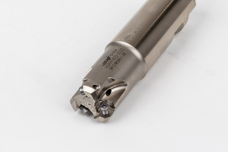

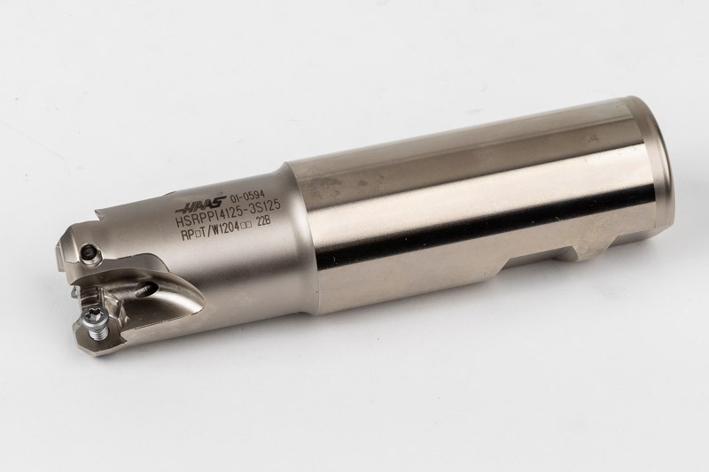

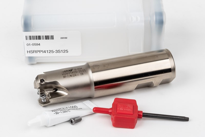

HRPP, fresa de punta indexable 1-1/4" DIA, 1-1/4" mango x 11° ángulo de botón x 4,921" longitud total, 3 insertos, TSC
N.º ref.: 01-0594
HSRPPI4125-3S125
Precio: 183.95 ( / unidad)
156.97
  • Modelo 3D (ZIP)
  • Documentación técnica
  • VELOCIDADES Y AVANCES
Serie de fresas HRPP - Haas Round + / +
  Tipo de recorrido de herramienta     Fresado helicoidal, Ranurado, Fresado frontal, Escuadrado, Descenso, Fresado de copia
Tipo de mango Weldon
[ØDC] Diámetro de corte 1,25 pulg. \ 1-1/4"
[ØDCN] Diámetro de corte mínimo 0,778 pulg.
[°] Ángulo de ataque 11 grados
[Z] Número de dientes de corte 3
[ØDMM] Diámetro del mango 1,250 pulg.
[LH] Longitud del cabezal 1,969 pulgadas
[ap] Profundidad de corte máxima 0,236 pulgadas
[OAL] Longitud total 4,921 pulg.
RPM máximas 10000
Par de apriete del tornillo del inserto 300 Ncm
Peso 1,4 lb / 0,6 kg
País de origen Corea del Sur
