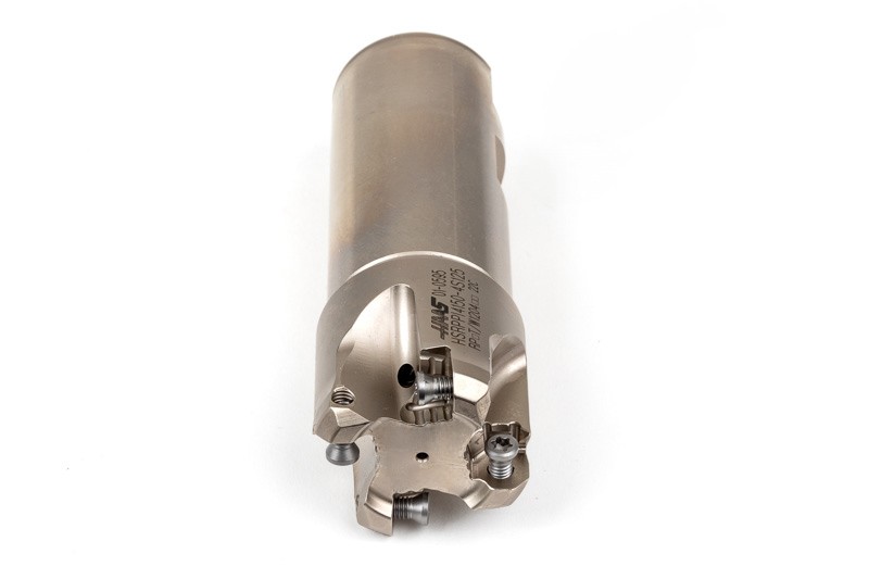

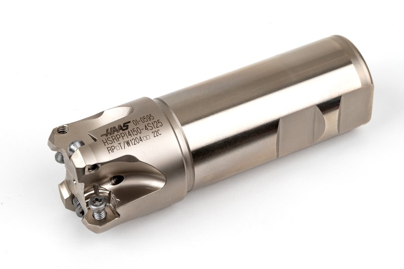

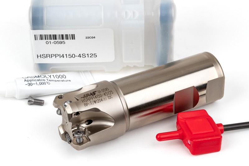

HRPP, fresa de punta indexable 1-1/2" DIA, 1-1/4" mango x 11° ángulo de botón x 4,134" longitud total, 4 insertos, TSC
N.º ref.: 01-0595
HSRPPI4150-4S125
Precio: 215.95 ( / unidad)
161.97
  • Modelo 3D (ZIP)
  • Documentación técnica
  • VELOCIDADES Y AVANCES
Serie de fresas HRPP - Haas Round + / +
  Tipo de recorrido de herramienta     Fresado de copia, Fresado helicoidal, Ranurado, Escuadrado, Descenso, Fresado frontal
Tipo de mango Weldon
[ØDC] Diámetro de corte 1,5 pulgadas \ 1-1/2"
[ØDCN] Diámetro de corte mínimo 1,028 pulg.
[°] Ángulo de ataque 11 grados
[Z] Número de dientes de corte 4
[ØDMM] Diámetro del mango 1,250 pulg.
[LH] Longitud del cabezal 1,378 pulgadas
[ap] Profundidad de corte máxima 0,236 pulgadas
[OAL] Longitud total 4,134 pulg.
RPM máximas 8000
Par de apriete del tornillo del inserto 300 Ncm
Peso 1,3 lbs \ 0,6 kg
País de origen Corea del Sur
