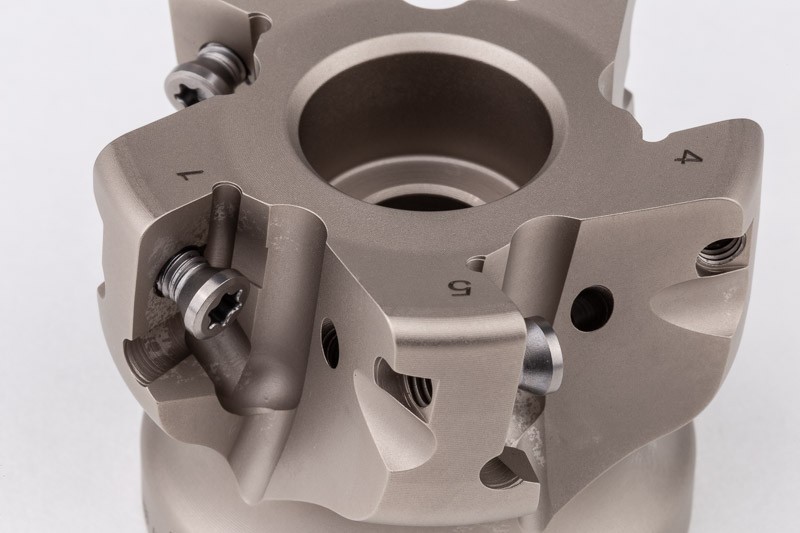

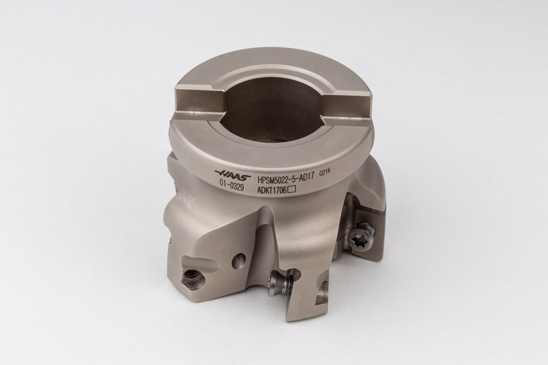

[ØDC] Diámetro de corte 50,0 mm
Serie de fresas HPSM - Haas alto + HD
  Tipo de recorrido de herramienta     Fresado de copia, Fresado frontal, Escuadrado, Descenso, Ranurado, Fresado helicoidal
[°] Ángulo de ataque 90 grados
[Z] Número de dientes de corte 5
[Ød2] Diámetro 18,0 mm
[Ød] Diámetro de orificio del eje 22,0 mm
[E] Profundidad de orificio del eje 21,0 mm
[a] Ancho de chavetero 10,4 mm
[b] Profundidad de chavetero 6,3 mm
[ap] Profundidad de corte máxima 16,5 mm
[OAL] Longitud total 40,0 mm
RPM máximas 10000
Par de apriete del tornillo del inserto 300 Ncm
Estilo de acoplamiento A
Peso 0,4 lb/0,2 kg
