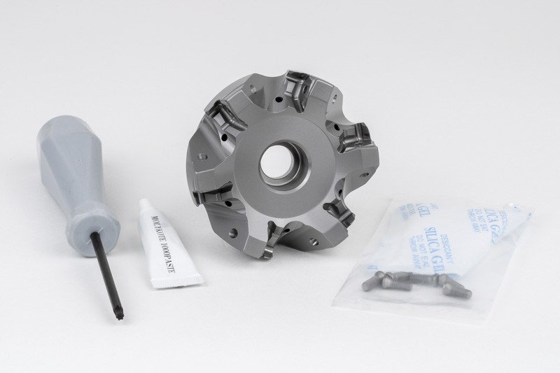

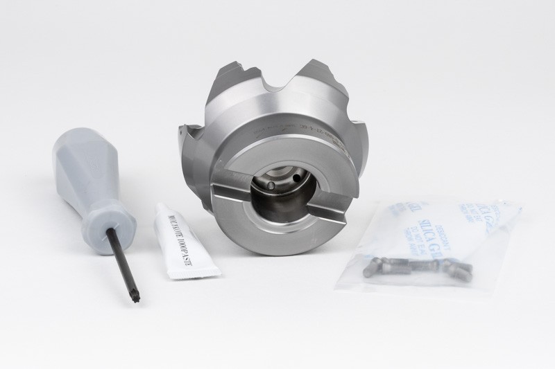

HS6NP, plato de fresado DIA 80 mm, agujero piloto 27 mm x ángulo de botón 90°, 6 insertos (triángulo), geometría positiva/negativa, TSC
N.º ref.: 01-0408
HSNP6-0-080-27-4-6C
Precio: 309.95 ( / unidad)
Precio: 3748.95 ( / unidad)
Precio: 1115.95 ( / unidad)
Precio: 149.95 ( / unidad)
Precio: 674.95 ( / unidad)
Precio: 1574.95 ( / unidad)
232.97
3574.97
1063.97
142.97
643.97
1501.97
  • Modelo 3D (ZIP)
  • Velocidades y avances

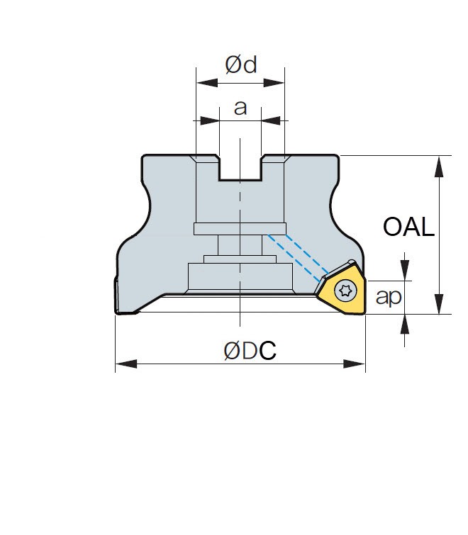

[ØDC] Diámetro de corte 80,0 mm
Serie de fresas HS6NP - Haas cuadrado hombro 6, negativo o positivo
  Tipo de recorrido de herramienta     Escuadrado, Ranurado, Fresado frontal
[°] Ángulo de ataque 90 grados
[Z] Número de dientes de corte 6
[Ød] Diámetro de orificio del eje 27,0 mm
[a] Ancho de chavetero 12,4 mm
[ap] Profundidad de corte máxima 7,7 mm
[OAL] Longitud total 50,0 mm
RPM máximas 1400
Par de apriete del tornillo del inserto 340 Ncm
Estilo de acoplamiento A
Peso 2,2 lbs/1,0 kg
País de origen China
