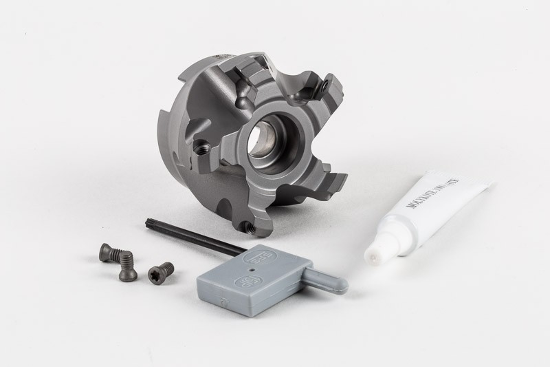

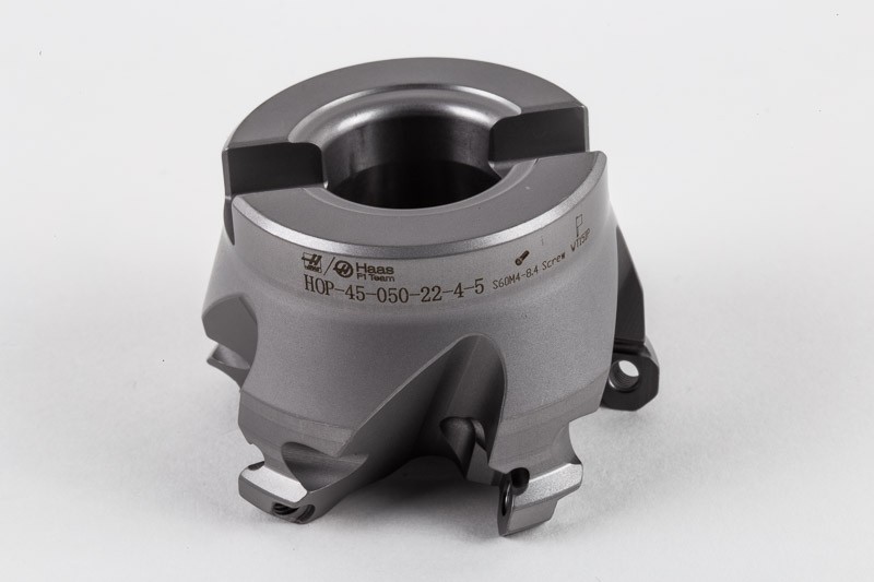

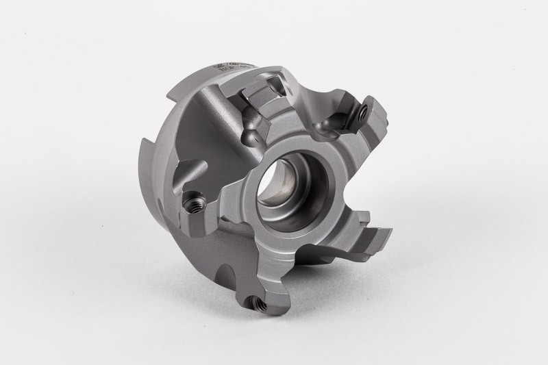

HOP, plato de fresado DIA 50 mm, agujero piloto 22 mm x ángulo de botón 45°, 5 insertos (octágono), geometría positiva
N.º ref.: 01-0420
HOP-45-050-22-4-5
Precio: 146.95 ( / unidad)
Precio: 1673.95 ( / unidad)
Precio: 498.95 ( / unidad)
Precio: 66.95 ( / unidad)
Precio: 301.95 ( / unidad)
Precio: 702.95 ( / unidad)
132.97
  • Modelo 3D (ZIP)
  • Velocidades y avances
[ØDC] Diámetro de corte 50,0 mm
Serie de fresas HOP - Haas octagonal, positivo
  Tipo de recorrido de herramienta     Fresado frontal
[ØDCX] Diámetro de corte máx. 56,0 mm
[°] Ángulo de ataque 45 grados
[Z] Número de dientes de corte 5
[Ød] Diámetro de orificio del eje 22,0 mm
[a] Ancho de chavetero 10,4 mm
[ap] Profundidad de corte máxima 3,5 mm
[OAL] Longitud total 40,0 mm
RPM máximas 2250
Par de apriete del tornillo del inserto 340 Ncm
Estilo de acoplamiento A
Refrigerante pasante por la herramienta No
Peso 0,90 lb/0,4 kg
País de origen China
