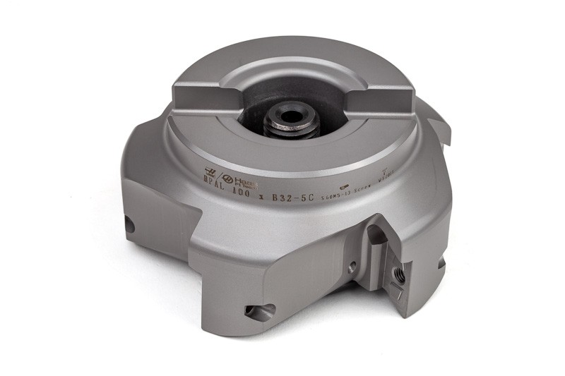

HPAL2, plato de fresado con 100 mm de diámetro, orificio piloto de 32 mm x ángulo de corte de 90°, 5 acanaladuras, geometría positiva/positiva, TSC
N.º ref.: 01-0834
HPAL 100 x B32 -5C
Precio: 7498.95 ( / unidad)
Precio: 2231.95 ( / unidad)
Precio: 299.95 ( / unidad)
Precio: 1349.95 ( / unidad)
Precio: 3149.95 ( / unidad)

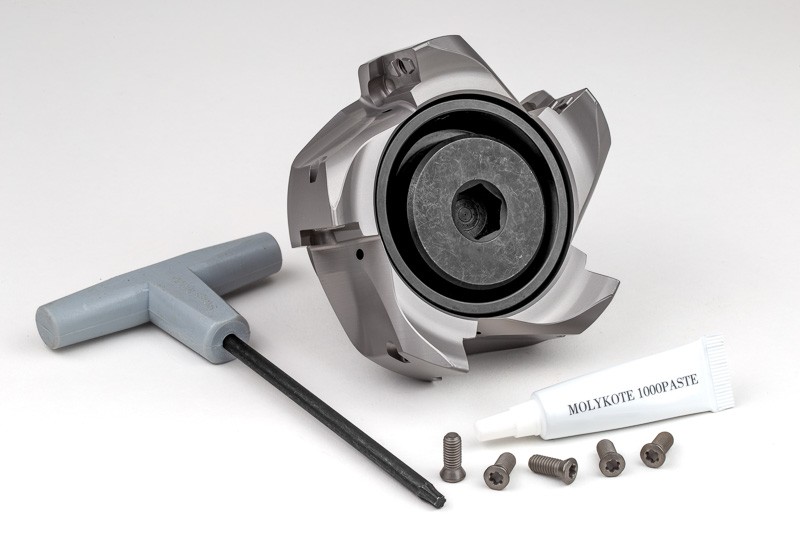

Este plato de fresado de paso medio Haas con geometría positiva alta de aluminio (High Positive Aluminum-HPAL2) está especialmente diseñado para el mecanizado intensivo de aluminio y materiales no ferrosos similares, a la vez que mantiene un buen acabado de la superficie. Las ranuras cóncavas que se encuentran en la parte posterior de sus insertos proporcionan una sujeción fuerte a velocidades de corte más altas, y las superficies de corte pulidas aseguran una mayor recogida de virutas y una reducción del borde acumulado (BUE) en el fresado de copia, fresado frontal, fresado helicoidal, descenso, escuadrado y ranurado. Tiene un diámetro de corte de 100 mm y un orificio piloto de 32 mm con un filo de corte de 90 grados. El cuerpo de la herramienta de corte con inclinación axial positiva y radial positiva dispone de 5 insertos poligonales/especiales. Los insertos de amarre del tornillo disponen de 2 filos de corte y están disponibles en grados para aluminio y materiales no ferrosos. El cuerpo de esta herramienta de corte tiene capacidad para refrigerante pasante por la herramienta (TSC), cuando se utiliza junto con un tornillo de eje de refrigerante pasante. Los insertos y el tornillo de eje de refrigerante pasante se vende por separado.

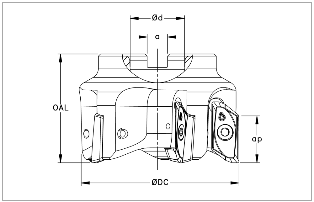

[Ød] Diámetro de orificio del eje 32,0 mm
País de origen China
Estilo de acoplamiento B
[ØDC] Diámetro de corte 100,0 mm
[L10] Longitud del filo de corte 0,862 pulg. \ 21,9 mm
[IC] Diámetro de círculo inscrito 0,502 pulg. \ 12,76 mm
[a] Ancho de chavetero 14,4 mm
[°] Ángulo de ataque 90 grados
[ap] Máx. Profundidad de corte 21,9 mm
RPM máximas 4500
Serie de fresas HPAL2 - Haas HP Aluminum
[Z] Número de dientes de corte 5
[OAL] Longitud total 50,0 mm
Par de apriete del tornillo del inserto 1020 Ncm
Refrigerante pasante por la herramienta No
  Tipo de recorrido de herramienta     Escuadrado, Fresado de copia, Descenso, Fresado frontal, Ranurado, Fresado helicoidal
Peso 0,90 lb/0,4 kg
