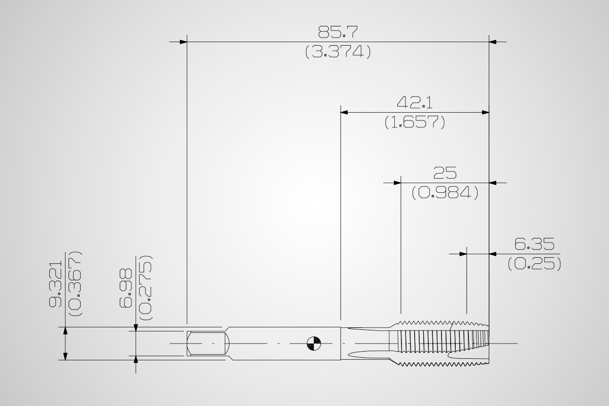

Rosca de punta en espiral UNF HSS-E 1/2"-20, mango de 0,367" x longitud de rosca de 0,984", 3XD, enchufe, 3 acanaladuras, H3, revestimiento de TiCN
N.º ref.: 03-0223
1/2-20 SP PT TI & NI ALLOY TAP
Precio: 36.95 ( / unidad)
24.97
Este macho de roscar de espiral (punta) 1/2"-20 UNF (United National Fine) tiene un tamaño de rosca 1/2" con 20 filetes por pulgada (TPI) y una longitud de rosca de 0,984". El macho de roscar de 3 flautas está construido en acero para altas velocidades de alto contenido de vanadio (HSS-EX), y está diseñado para cortar roscas en aleaciones de alta temperatura. Se trata de un macho de roscar tipo tapón, con un límite de paso H3. Cuenta con un recubrimiento de carbonitruro de titanio (TiCN) para mejorar el desgaste y la resistencia a la acumulación de bordes.
Serie de roscas UNF: Unified Natl. (rosca nacional unificada) Fino
Tamaño de rosca 1/2"-20
Material de pieza principal S - Aleaciones de alta temperatura
Material de pieza secundario H - Materiales endurecidos, P - Acero
Tipo de macho de roscar Punta espiral
Tipo de chaflán Enchufe
Tipo de mango Cuadrado
Material HSS-E
Revestimiento CARBONITRURO DE TITANIO
[TPI] Roscas por pulg. 20 tpi
Diámetro de broca para el macho de roscar 0,453 pulg.
[ØDC] Diámetro de corte 0,5 pulg.
[ØDMM] Diámetro del mango 0,367 pulg.
[L2] Longitud de chaflán 4P - 5P
[L1] Longitud de rosca 0,984 in
[LU] Longitud útil 1,657 pulg.
[OAL] Longitud total 3,374 pulg.
[SS] Tamaño del cuadrado 0,275 pulg.
[NOF] Número de canales 3
[FHA°] Ángulo de hélice 0
Longitud/Diámetro 3 X D
Límite de paso H3
Peso 0,1 lb/0,1 kg
País de origen Corea del Sur
