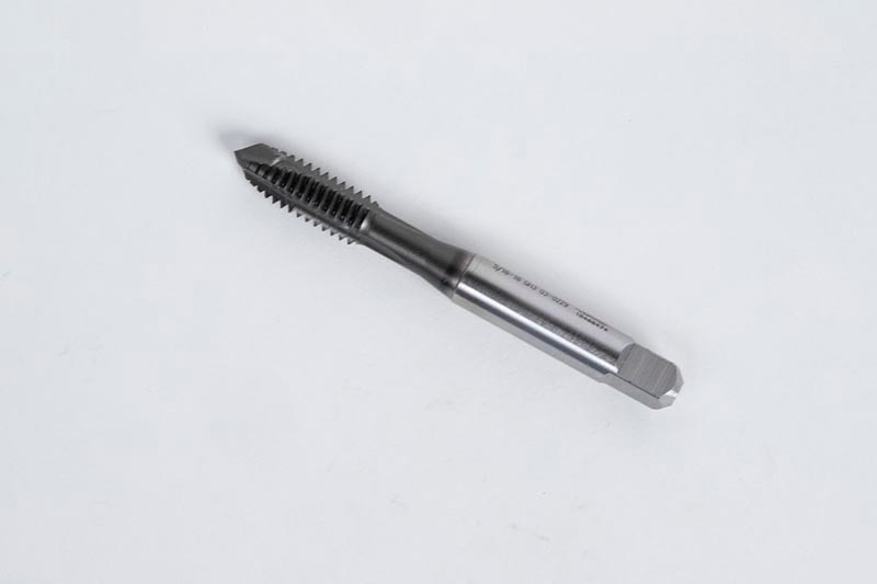

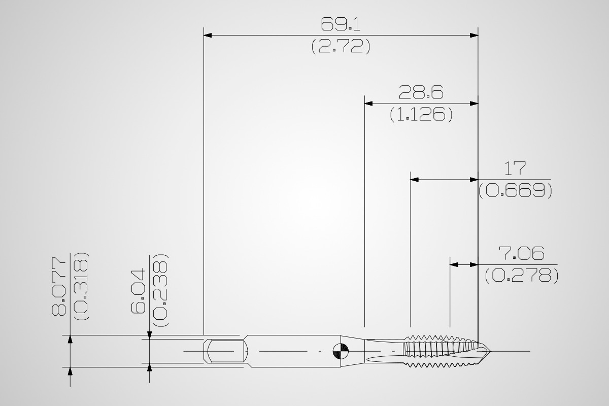

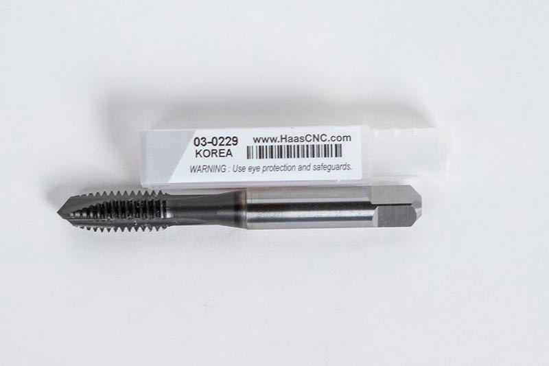

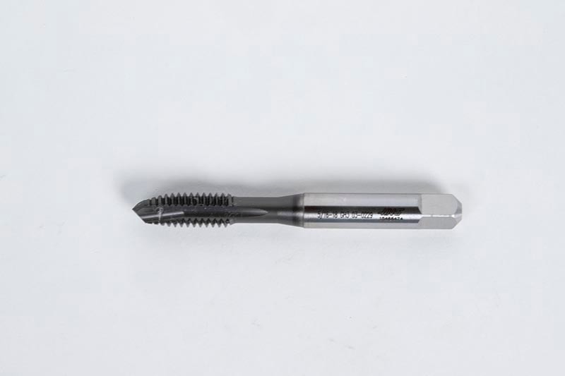

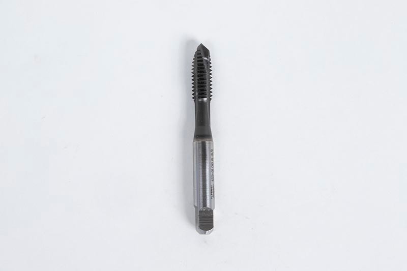

Rosca de punta en espiral UNC HSS-E 5/16"-18, mango de 0,318" x longitud de rosca de 0,669", 3XD, enchufe, 3 acanaladuras, GH3, revestimiento Hardslick
N.º ref.: 03-0229
5/16-18 SP PT STAINLESS TAP
Precio: 26.95 ( / unidad)
17.97
Serie de roscas UNC: Unified Natl. Coarse (rosca nacional gruesa unificada)
Tamaño de rosca 5/16"-18
Material de pieza principal P - Acero, M - Acero inoxidable
Material de pieza secundario N - Aluminio
Tipo de macho de roscar Punta espiral
Tipo de chaflán Enchufe
Tipo de mango Cuadrado
Material HSS-E
Revestimiento Hardslick
[TPI] Roscas por pulg. 18 tpi
Diámetro de broca para el macho de roscar 0,26 pulg.
[ØDC] Diámetro de corte 0,3125 pulg.
[ØDMM] Diámetro del mango 0,318 pulg.
[L2] Longitud de chaflán 4P - 5P
[L1] Longitud de rosca 0,669 pulgadas
[LU] Longitud útil 1,126 pulg.
[OAL] Longitud total 2,721 pulg.
[SS] Tamaño del cuadrado 0,238 pulg.
[NOF] Número de canales 3
[FHA°] Ángulo de hélice 0
Longitud/Diámetro 3 X D
Límite de paso GH3
Peso 0,1 lb/0,1 kg
País de origen Corea del Sur
