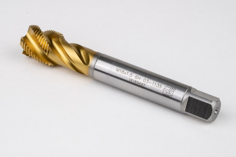

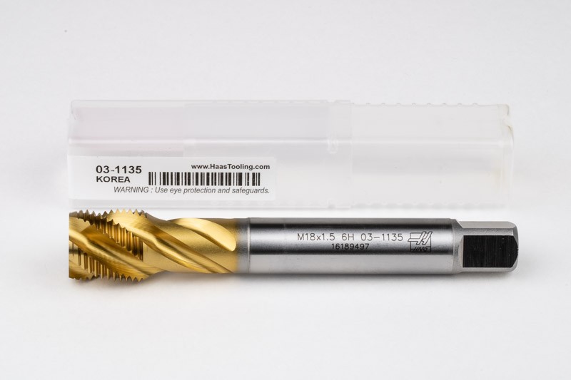

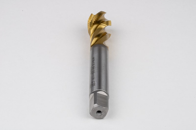

Macho de rosca de estriado en espiral M18x1,5 MF HSS-E, mango de 14 mm x longitud de rosca de 17 mm, 2,5XD, fondo modificado, 4 flautas, 6H, revestimiento de TiN
N.º ref.: 03-1135
M18 X 1.5 SP FL MULTIPLE MATERIAL TAP
Precio: 50.95 ( / unidad)
Precio: 673.95 ( / unidad)
Precio: 200.95 ( / unidad)
Precio: 26.95 ( / unidad)
Precio: 121.95 ( / unidad)
Precio: 282.95 ( / unidad)
40.97
  • VELOCIDADES Y AVANCES (PULGADAS)
  • Velocidades y avances (métrico)
TABLA DE MATERIALES ISO
P - ACERO
M - ACERO INOXIDABLE
K - HIERRO FUNDIDO
H - METALES ENDURECIDOS
Serie de roscas MF: sistema métrico fino
Tamaño de rosca M18x1,5
Material de pieza principal P - Acero, N - Aluminio, M - Acero inoxidable, K - Hierro fundido
Tipo de macho de roscar Estriado en espiral
Tipo de chaflán Fondo modificado
Tipo de mango Cuadrado
Material HSS-E
Revestimiento TiN
[TP] Paso de rosca 1,5 mm
Diámetro de broca para el macho de roscar 16,5 mm
[ØDC] Diámetro de corte 18,0 mm
[ØDMM] Diámetro del mango 14,0 mm
[L2] Longitud de chaflán 2P - 3P
[L1] Longitud de rosca 17,0 mm
[LU] Longitud útil 44,0 mm
[OAL] Longitud total 110,0 mm
[SS] Tamaño del cuadrado 11,0 mm
[NOF] Número de canales 4
[FHA°] Ángulo de hélice 40
Longitud/Diámetro 2,5 XD
Límite de paso 6H
Peso 0,3 lb/0,1 kg
País de origen Corea del Sur
