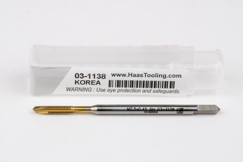

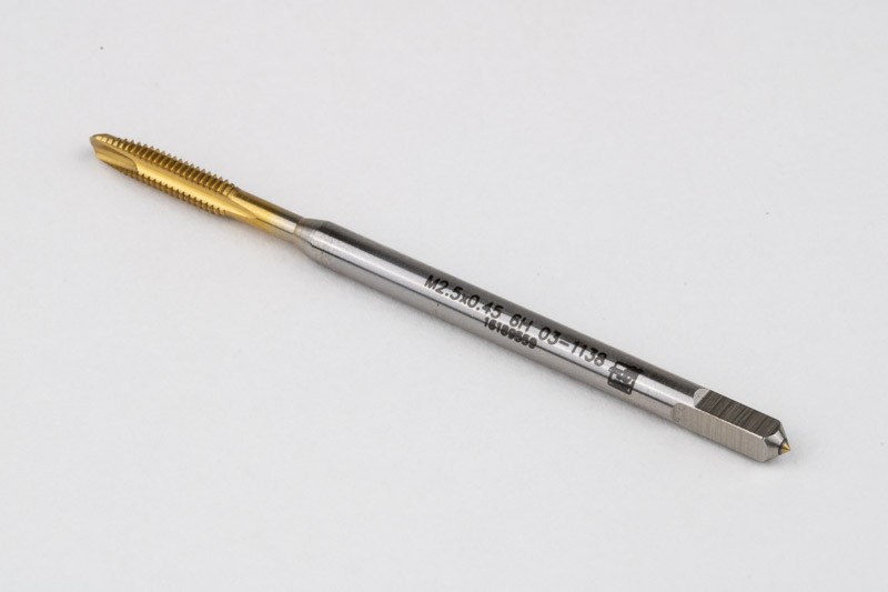

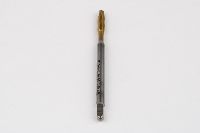

Rosca de punta en espiral M2,5x0,45 M HSS-E, mango de 2,8 mm x longitud de rosca de 9 mm, 3XD, enchufe, 3 acanaladuras, 6H, revestimiento de TiN
N.º ref.: 03-1138
M2.5 X 0.45 SP PT MULTIPLE MATERIAL TAP
Precio: 13.95 ( / unidad)
Precio: 173.95 ( / unidad)
Precio: 51.95 ( / unidad)
Precio: 6.95 ( / unidad)
Precio: 31.95 ( / unidad)
Precio: 72.95 ( / unidad)
10.97
  • VELOCIDADES Y AVANCES (PULGADAS)
  • Velocidades y avances (métrico)
TABLA DE MATERIALES ISO
P - ACERO
M - ACERO INOXIDABLE
K - HIERRO FUNDIDO
H - METALES ENDURECIDOS
Serie de roscas M: sistema métrico
Tamaño de rosca M2,5 x 0,45
Material de pieza principal P - Acero, N - Aluminio, M - Acero inoxidable, K - Hierro fundido
Tipo de macho de roscar Punta espiral
Tipo de chaflán Enchufe
Tipo de mango Cuadrado
Material HSS-E
Revestimiento TiN
[TP] Paso de rosca 0,45 mm
Diámetro de broca para el macho de roscar 1,75 mm
[ØDC] Diámetro de corte 2,5 mm
[ØDMM] Diámetro del mango 2,8 mm
[L2] Longitud de chaflán 4P - 5P
[L1] Longitud de rosca 9,0 mm
[LU] Longitud útil 15,0 mm
[OAL] Longitud total 50,0 mm
[SS] Tamaño del cuadrado 2,1 mm
[NOF] Número de canales 3
[FHA°] Ángulo de hélice 0
Longitud/Diámetro 3 X D
Límite de paso 6H
Peso 0,1 lb/0,1 kg
País de origen Corea del Sur
