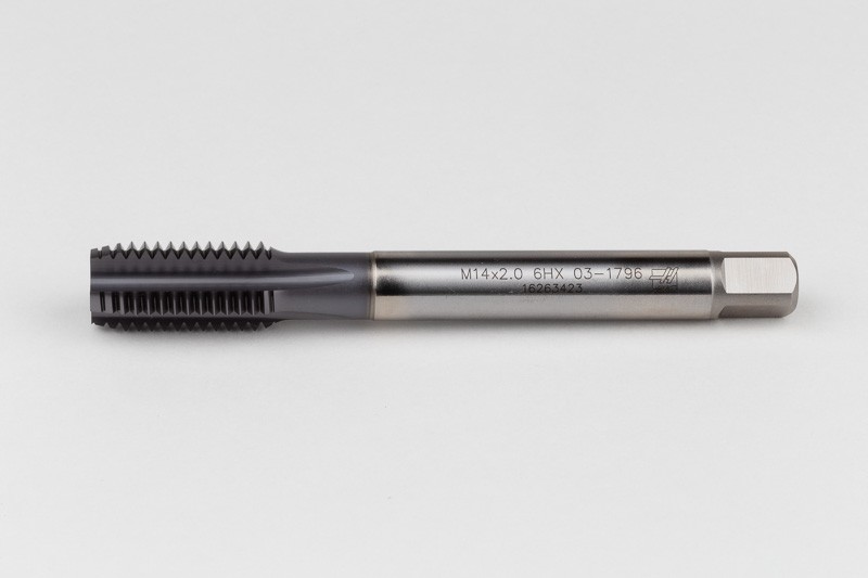

Rosca de acanaladura recta M14x2,0 MF HSS-E, mango de 11 mm x de longitud de rosca de 26 mm, 2XD, fondo modificado, 4 acanaladuras, 6HX, revestimiento de TiCN
N.º ref.: 03-1796
M14 X 2 ST FL CAST IRON TAP
Precio: 46.95 ( / unidad)
Precio: 648.95 ( / unidad)
Precio: 193.95 ( / unidad)
Precio: 25.95 ( / unidad)
Precio: 116.95 ( / unidad)
Precio: 272.95 ( / unidad)
42.97
  • Modelo 3D (ZIP)
  • Velocidades y avances (métrico)
TABLA DE MATERIALES ISO
P - ACERO
M - ACERO INOXIDABLE
K - HIERRO FUNDIDO
H - METALES ENDURECIDOS
Serie de roscas M: sistema métrico
Tamaño de rosca M14x2.0
Material de pieza principal K - Hierro fundido
Material de pieza secundario N - Aluminio
Tipo de macho de roscar Canal recto
Tipo de chaflán Fondo modificado
Tipo de mango Cuadrado
Material HSS-E
Revestimiento CARBONITRURO DE TITANIO
[TP] Paso de rosca 2,0 mm
Diámetro de broca para el macho de roscar 12,0 mm
[ØDC] Diámetro de corte 14,0 mm
[ØDMM] Diámetro del mango 11,0 mm
[L2] Longitud de chaflán 2P - 3P
[L1] Longitud de rosca 26,0 mm
[LU] Longitud útil 44,0 mm
[OAL] Longitud total 110,0 mm
[SS] Tamaño del cuadrado 9,0 mm
[NOF] Número de canales 4
[FHA°] Ángulo de hélice 0
Longitud/Diámetro 2 X D
Límite de paso 6HX
Peso 0,2 lb/0,1 kg
País de origen Corea del Sur

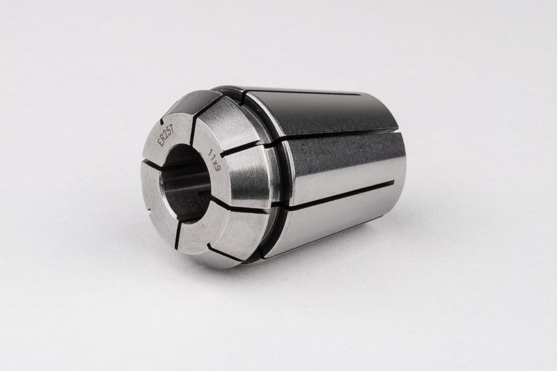

Pinza para rosca ER25 M14, 11 mm de diámetro de la perforación x 9 mm cuadratura
N.º ref.: 04-0652

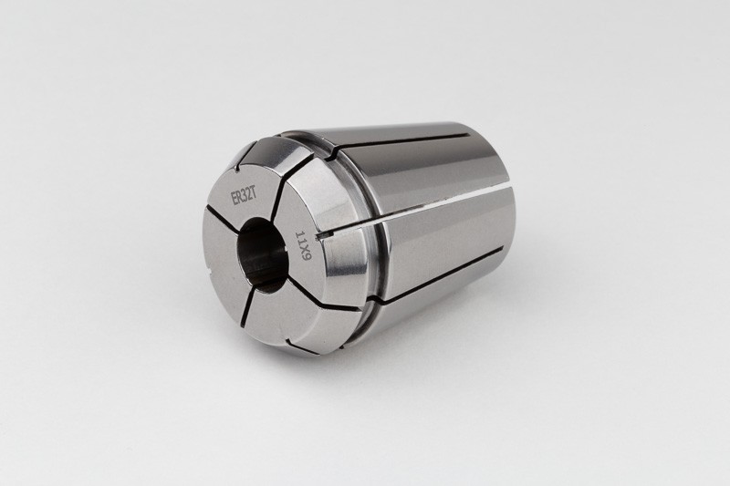

Pinza para rosca ER32 M14, 11 mm de diámetro de la perforación x 9 mm cuadratura
N.º ref.: 04-0664
