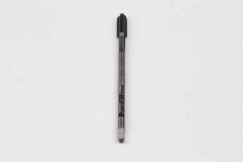

Rosca de acanaladura recta M4x0,5 MF HSS-E, mango de 2,8 mm x de longitud de rosca de 10 mm, 2XD, fondo modificado, 3 acanaladuras, 6HX, revestimiento de TiCN
N.º ref.: 03-1800
M4 X 0.5 ST FL CAST IRON TAP
Precio: 11.95 ( / unidad)
Precio: 173.95 ( / unidad)
Precio: 51.95 ( / unidad)
Precio: 6.95 ( / unidad)
Precio: 31.95 ( / unidad)
Precio: 72.95 ( / unidad)
9.97
  • Modelo 3D (ZIP)
  • Velocidades y avances (métrico)
TABLA DE MATERIALES ISO
P - ACERO
M - ACERO INOXIDABLE
K - HIERRO FUNDIDO
H - METALES ENDURECIDOS
Serie de roscas MF: sistema métrico fino
Tamaño de rosca M4x0,5
Material de pieza principal K - Hierro fundido
Material de pieza secundario N - Aluminio
Tipo de macho de roscar Canal recto
Tipo de chaflán Fondo modificado
Tipo de mango Cuadrado
Material HSS-E
Revestimiento CARBONITRURO DE TITANIO
[TP] Paso de rosca 0,5 mm
Diámetro de broca para el macho de roscar 3,5 mm
[ØDC] Diámetro de corte 4,0 mm
[ØDMM] Diámetro del mango 2,8 mm
[L2] Longitud de chaflán 2P - 3P
[L1] Longitud de rosca 10,0 mm
[LU] Longitud útil 21,0 mm
[OAL] Longitud total 63,0 mm
[SS] Tamaño del cuadrado 2,1 mm
[NOF] Número de canales 3
[FHA°] Ángulo de hélice 0
Longitud/Diámetro 2 X D
Límite de paso 6HX
Peso 0,1 lb/0,1 kg
País de origen Corea del Sur
