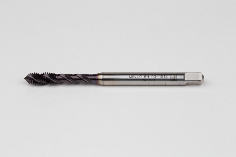

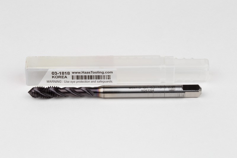

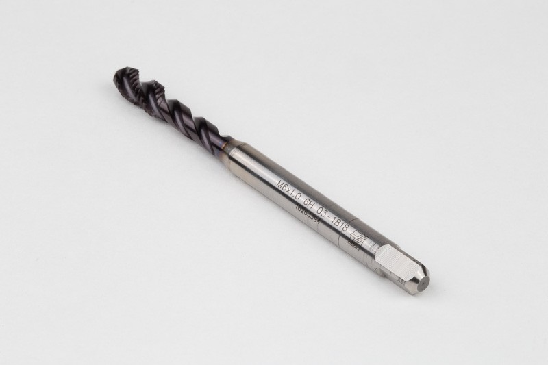

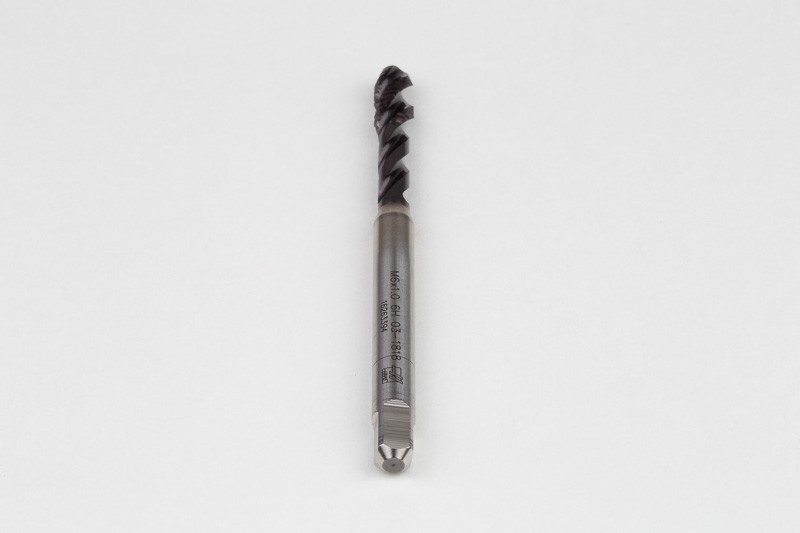

Rosca de acanaladura en espiral M6x1,0 M HSS-PM, mango de 6 mm x longitud de rosca de 10 mm, 2,5XD, fondo modificado, 3 acanaladuras, 6H, revestimiento de TiAlN
N.º ref.: 03-1818
M6 X 1 SP FL TI & NI ALLOY TAP
Precio: 16.95 ( / unidad)
Precio: 248.95 ( / unidad)
Precio: 74.95 ( / unidad)
Precio: 9.95 ( / unidad)
Precio: 44.95 ( / unidad)
Precio: 104.95 ( / unidad)
13.97
  • Modelo 3D (ZIP)
  • VELOCIDADES Y AVANCES (PULGADAS)
  • VELOCIDADES Y AVANCES (MÉTRICO)
TABLA DE MATERIALES ISO
P - ACERO
M - ACERO INOXIDABLE
K - HIERRO FUNDIDO
H - METALES ENDURECIDOS
Serie de roscas M: sistema métrico
Tamaño de rosca M6 X 1,0
Material de pieza principal S - Aleaciones de alta temperatura, P - Acero
Tipo de macho de roscar Estriado en espiral
Tipo de chaflán Fondo modificado
Tipo de mango Cuadrado
Material HSS-PM
Revestimiento TiAlN
[TP] Paso de rosca 1,0 mm
Diámetro de broca para el macho de roscar 5,0 mm
[ØDC] Diámetro de corte 6,0 mm
[ØDMM] Diámetro del mango 6,0 mm
[L2] Longitud de chaflán 2P - 3P
[L1] Longitud de rosca 10,0 mm
[LU] Longitud útil 30,0 mm
[OAL] Longitud total 80,0 mm
[SS] Tamaño del cuadrado 4,9 mm
[NOF] Número de canales 3
[FHA°] Ángulo de hélice 40
Longitud/Diámetro 2,5 XD
Límite de paso 6H
Peso 0,1 lb/0,1 kg
País de origen Corea del Sur
