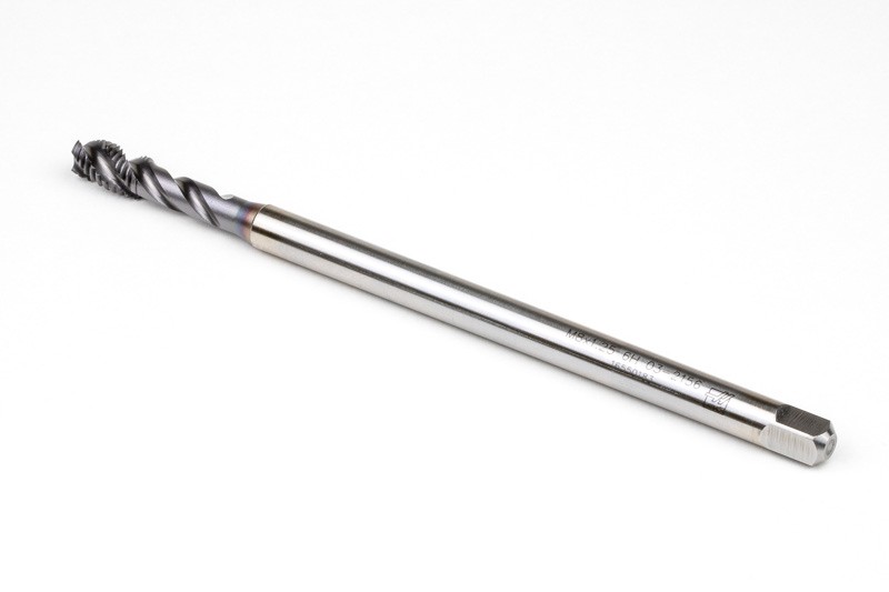

Rosca de acanaladura en espiral M8x1,25 M HSS-E, mango de 8 mm x longitud de rosca de 13 mm, 2,5XD, fondo modificado, 3 acanaladuras, 6H, revestimiento de TiCN
N.º ref.: 03-2156
M8X1.25 150MM TAP 6H SF MM TICN
Precio: 29.95 ( / unidad)
Precio: 523.95 ( / unidad)
Precio: 155.95 ( / unidad)
Precio: 20.95 ( / unidad)
Precio: 94.95 ( / unidad)
Precio: 219.95 ( / unidad)
23.97
424.97
126.97
16.97
76.97
178.97
  • VELOCIDADES Y AVANCES
TABLA DE MATERIALES ISO
P - ACERO
M - ACERO INOXIDABLE
K - HIERRO FUNDIDO
H - METALES ENDURECIDOS
Serie de roscas M: sistema métrico
Tamaño de rosca M8x1.25
Material de pieza principal P - Acero, M - Acero inoxidable, K - Hierro fundido, N - Aluminio
Tipo de macho de roscar Estriado en espiral
Tipo de chaflán Fondo modificado
Tipo de mango Cuadrado
Material HSS-E
Revestimiento CARBONITRURO DE TITANIO
[TP] Paso de rosca 1,25 mm
Diámetro de broca para el macho de roscar 6,8 mm
[ØDC] Diámetro de corte 8,0 mm
[ØDMM] Diámetro del mango 8,0 mm
[L2] Longitud de chaflán 2P - 3P
[L1] Longitud de rosca 13,0 mm
[LU] Longitud útil 35,0 mm
[OAL] Longitud total 150,0 mm
[SS] Tamaño del cuadrado 6,2 mm
[NOF] Número de canales 3
[FHA°] Ángulo de hélice 40
Longitud/Diámetro 2,5 XD
Límite de paso 6H
Peso 0,1 lb/0,1 kg
