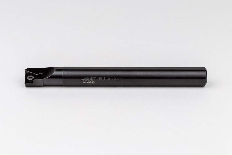

HITHR16-16, barra para roscado interior con mango de acero DIA 16 mm, derecha, fijación con tornillo
N.º ref.: 01-0395
HITHR 16-16
Precio: $57.95 ( / unidad)
Precio: 1198.95 ( / unidad)
Precio: 356.95 ( / unidad)
Precio: 47.95 ( / unidad)
Precio: 215.95 ( / unidad)
Precio: 503.95 ( / unidad)
$46.97
849.97
252.97
33.97
152.97
356.97
$44.62 (Ahorro del 5%)
  • Modelo 3D (ZIP)
Orientación de la herramienta Interno
Mango de herramienta Derecha
Estilo de plaquita Roscado
[ØD] Mín. Diámetro de mecanizado 20,0 mm
[ØDMM] Diámetro del mango 16,0 mm
[Ød1] Diámetro 16,0 mm
[LH] Longitud del cabezal 32,0 mm
[OAL] Longitud total 150,0 mm
[H] Altura del mango 15,2 pulg.
[S] Dimensión del centro a la plaquita 11,3 mm
[IC] Diámetro de círculo inscrito 0,375 pulg. \ 9,525 mm (IR16)

Aleš Meško
May 22 2024
What is incline angle of holder?
1 Respuestas
Haas Tooling Support
May 22 2024
Hi Aleš, Based on a quick measurement of the solid model, it looks like the inclination angle is 16.7 degrees.
