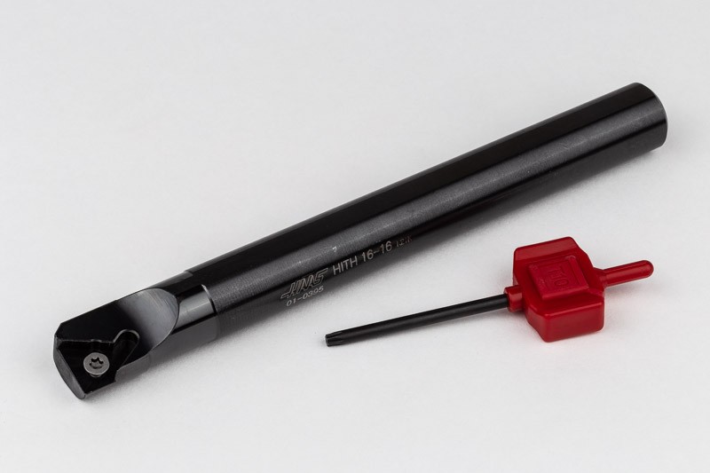

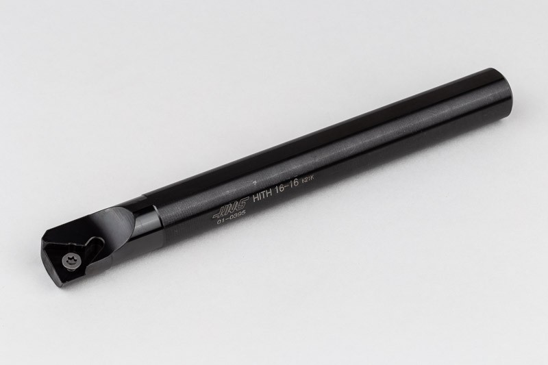

HITHR16-16, Barra di filettatura (ID) interna con codolo in acciaio Ø 16 mm, Destra, Blocco vite
N. pezzo: 01-0395
HITHR 16-16
Prezzo: $57.95 ( / unità)
Prezzo: 1198.95 ( / unità)
Prezzo: 356.95 ( / unità)
Prezzo: 47.95 ( / unità)
Prezzo: 215.95 ( / unità)
Prezzo: 503.95 ( / unità)
$40.97
849.97
252.97
33.97
152.97
356.97
$38.92 (Salva 5%)
  • Modello 3D (ZIP)
Orientamento dello strumento Interno
Utensile a mano Diritto
Stile inserto Filettatura
[ØD] Min. Diametro di lavorazione 20,0 mm
[ØDMM] Diametro codolo 16,0 mm
[Ød1] DIA 16,0 mm
[LH] Lunghezza testa 32,0 mm
[OAL] Lunghezza totale 150,0 mm
[H] Altezza codolo 15,2 pollici
[S] Centro per dimensione inserto 11,3 mm
DIA del cerchio iscritto [IC] 0,375 pollici \ 9,525 mm (IR16)

Aleš Meško
May 22 2024
What is incline angle of holder?
1 Risposte
Haas Tooling Support
May 22 2024
Hi Aleš, Based on a quick measurement of the solid model, it looks like the inclination angle is 16.7 degrees.
