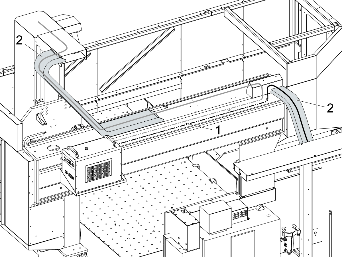

Remove
Scollegare il tubo che entra nella porta di ingresso sul raffreddatore VR.
Posizionare il tubo scollegato in un contenitore separato per raccogliere il fluido del raffreddatore.
Azionare il raffreddatore per

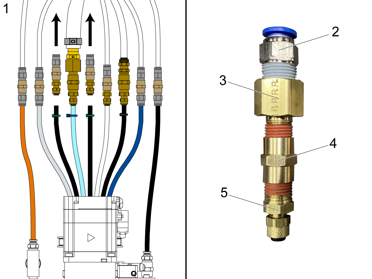

Chiller Installation
