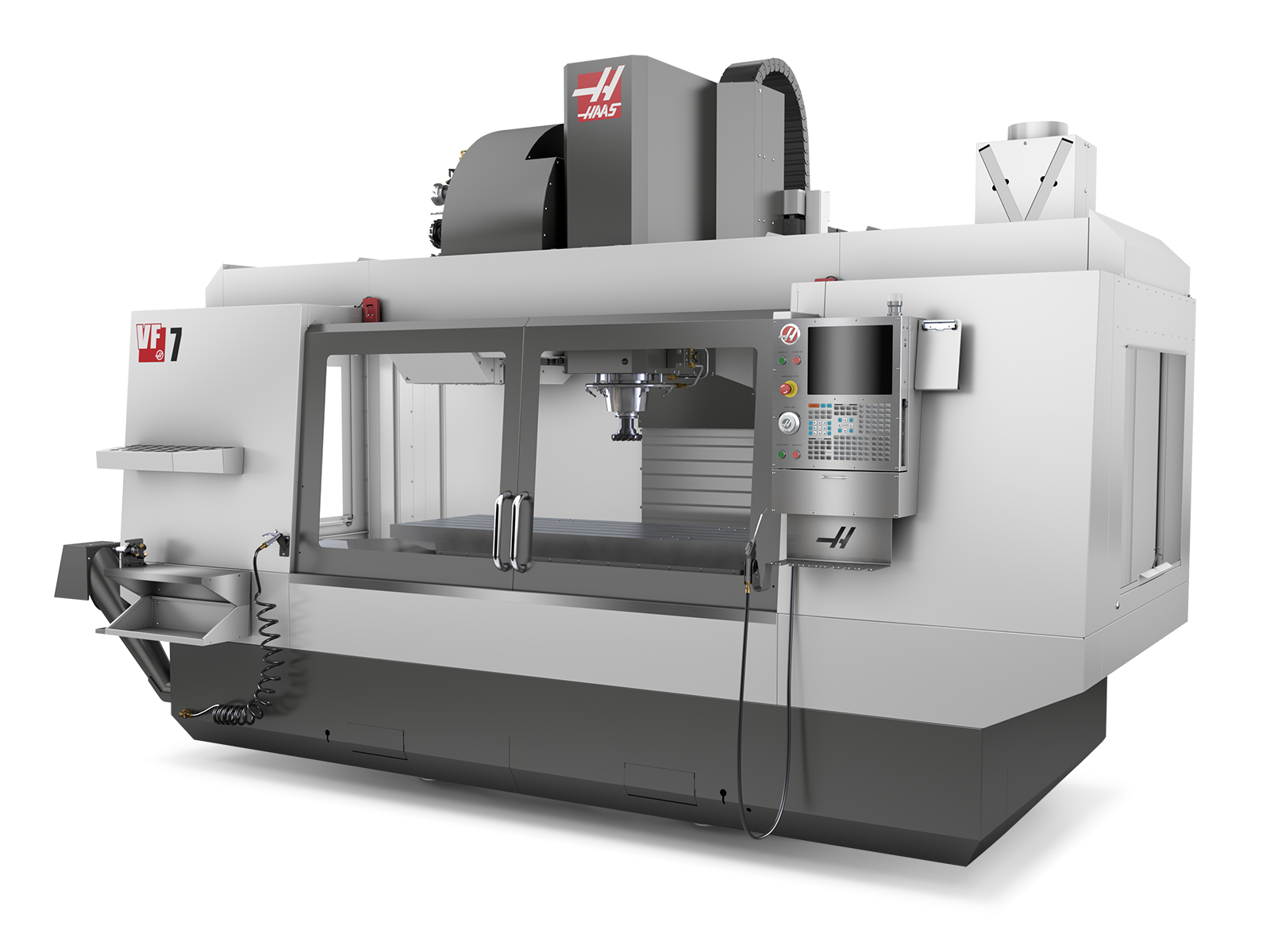

VF-7/50
  1. 立型マシニングセンター
  2. VFシリーズ
  3. VF-7/50
VF-7/50
    CNY限定
現在お住まいの地域では販売しておりません
お住まいの地域での最低価格については、最寄りのHAAS ファクトリーアウトレットにお問い合わせください。
CNC立型マシニングセンター - 移動量2,134×813×762mm
VFシリーズの立型マシニングセンターはいずれもお手頃な価格で卓越した機能をお届けします。幅広いオプションをご用意しており、お客様のニーズにぴったり合うように機械をカスタマイズすることが可能です。
  • 2段変速ギアボックス装備の50テーパースピンドル
  • ニーズに合わせてカスタマイズ可能
  • より硬い材料や直径が大きな切削工具に最適
See Available Stock
現在のリードタイム
フィルター
  • 50 テーパー
  • 3 軸
  • 7.5k RPM
  • 30+1 工具収容能力
各機種の比較
全在庫を検索
販売代理店に問い合わせる
VFシリーズ
パンフレットをダウンロードする
HAASジャーナル
    各機種の比較
    構築と価格
    販売代理店に問い合わせる
    • 構成と価格
    • 仕様
    • 自動化
    • 機械情報
    • 回転テーブル適合表
    移動 S.A.E METRIC
    X軸 84.00 in 2134 mm
    Y軸 32.00 in 813 mm
    Z軸 30.00 in 762 mm
    スピンドルノーズからテーブル(~最大) 35.0 in 889 mm
    スピンドルノーズからテーブル(~最小) 5.0 in 127 mm
    Spindle S.A.E METRIC
    最大定格 30.0 hp 22.4 kW
    最大速度 7500 rpm 7500 rpm
    最大トルク 340.0 ft-lbf @ 700 rpm 460.0 Nm @ 700 rpm
    駆動システム 2-Speed Gearbox 2-Speed Gearbox
    テーパー CT or BT 50 CT or BT 50
    ベアリング潤滑 Air / Oil Injection Air / Oil Injection
    冷却 Liquid Cooled Liquid Cooled
    テーブル S.A.E METRIC
    長さ 84.0 in 2134 mm
    幅 28.0 in 711 mm
    Tスロット幅 0.626 in to 0.630 in 15.90 mm to 16.00 mm
    Tスロット中心距離 4.92 in 125 mm
    標準Tスロットの数 5 5
    テーブル上の最大重量(均等に分配) 4000 lb 1814 kg
    Feedrates S.A.E METRIC
    最大切削 500 ipm 12.7 m/min
    X軸で高速 600 ipm 15.2 m/min
    Y軸で高速 600 ipm 15.2 m/min
    Z軸で高速 600 ipm 15.2 m/min
    Axis Motors S.A.E METRIC
    最大スラストX 3400 lbf 15124 N
    最大スラストY 4100 lbf 18238 N
    最大スラストZ 5600 lbf 24910 N
    Tool Changer S.A.E METRIC
    タイプ SMTC SMTC
    能力 30+1 30+1
    Max Tool Diameter (full)** 4.0 in 102 mm
    Max Tool Diameter, Large (adjacent empty)** 10.0 in 254 mm
    最大工具長さ(ゲージ線から) 16.00 in 406 mm
    最大工具重量 30.0 lb 13.6 kg
    工具から工具(平均) 4.20 s 4.20 s
    チップからチップ(平均) 6.30 s 6.30 s
    一般 S.A.E METRIC
    クーラント能力 95 gal 360 L
    Air Requirements S.A.E METRIC
    インラインエアホース 3/8 in 3/8 in
    カップラ(エア) 3/8 in 3/8 in
    最小空気圧 80 psi 5.5 bar
    スピンドル速度 7500 rpm 7500 rpm
    スピンドル出力 30.0 hp 22.4 kW
    入力AC電圧(3相) - 低電圧 220 VAC 220 VAC
    全負荷電流(3相) - 低 70 A 70 A
    国内用パレット 214.0 in x 102.0 in x 131.5 in 544 cm x 260 cm x 334 cm
    輸出用クレート 214.0 in x 106.0 in x 133.5 in 544 cm x 270 cm x 339 cm
    重量 26500 lb 12021.0 kg
    ECオプション付き国内用パレット 214 in x 102 in x 140 in 544 cm x 260 cm x 356 cm
    ECオプション付き輸出用クレート 214 in x 106 in x 141 in 544 cm x 270 cm x 359 cm
    重量(ECオプション含む) 26500 lb 12021 kg
