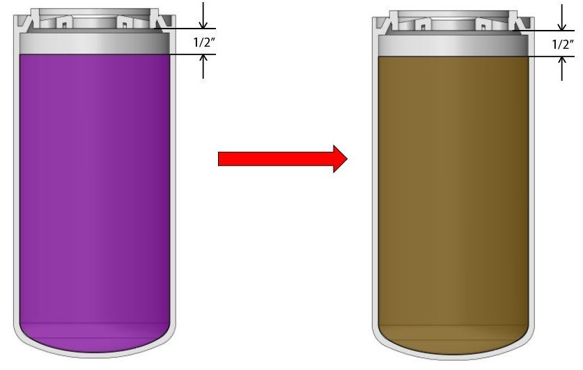

当社は、最近新しいベンダーである クリューバー(Kluber)に移行したため、入荷した ハースリキッドグリース (HLG) の色が従来と異なる場合があります。これにより、 HLG の色が 紫から黄褐色に変わり、次のサービスキットが影響を受けます:
  • 93-2196A HAASリキッドグリースリフィルキット - 1QT
  • 93-2627 AXIS LUBEリフィルHAASリキッドグリースカン
  • 93-2627A HAASリキッドグリースリフィル4パック
注意: 黄褐色のグリースを補充するときに、紫色のグリースを取り除く必要はありません。キャニスターを補充場所で充填します。
