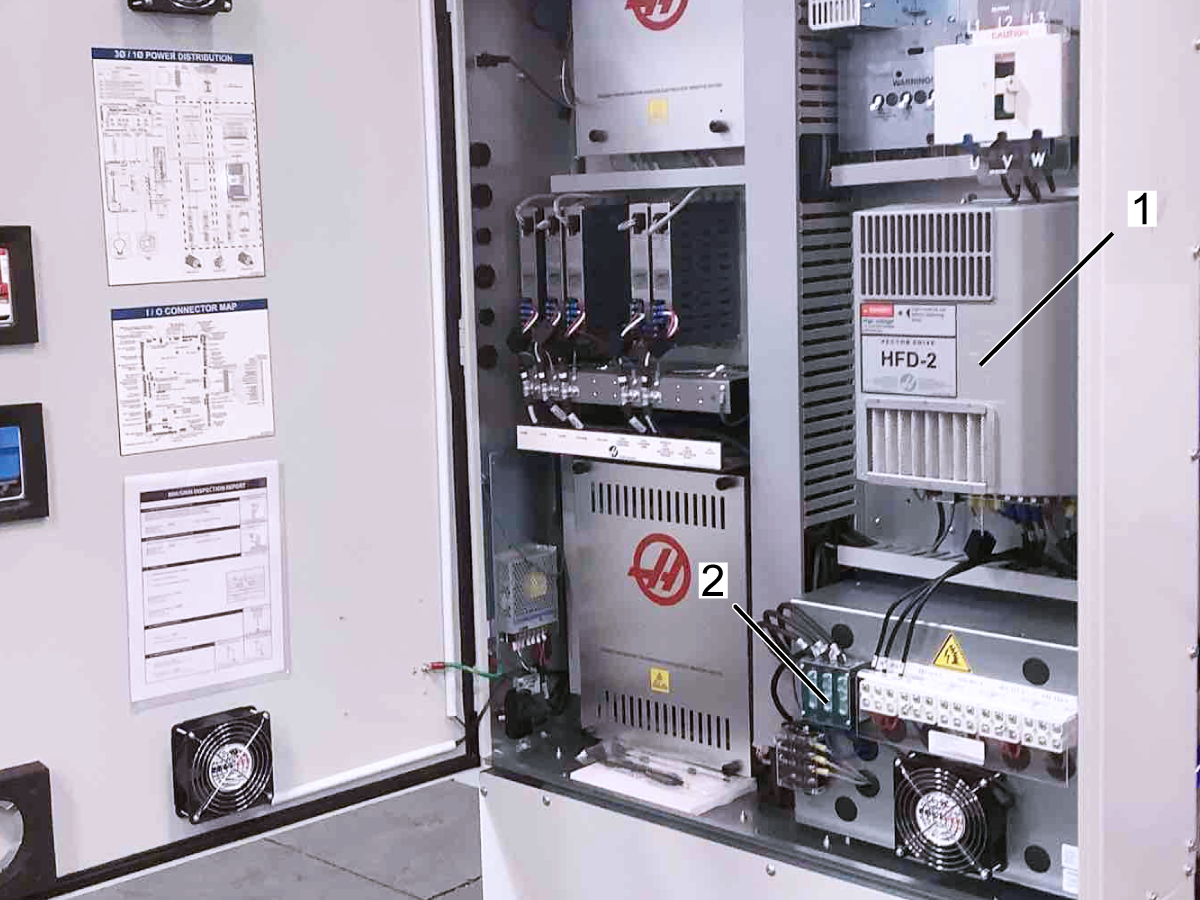

수퍼 미니밀 리부트 전기 캐비닛:
  • Super MiniMill Reboot 기계는 벡터 드라이브와 주 변압기를 320Vdc 전원공급장치 [1]로 교체했으며 스핀들을 구동하는 90A 증폭기 [2]가 있습니다. 기계가 사양 탭의  전기 사양을 충족하는지 확인하십시오.
Mini Mill Series Non-Reboot Version
비-리부트 미니밀 및 수퍼 미니밀 기계는 다음 기능을 바탕으로 식별할 수 있습니다.
  • 기계에는 이미지에 표시된 용접 베이스가 있습니다.
  • 용접 베이스로 인해 기계의 베이스가 리부트 기계 버전보다 좁습니다.
  • 기계 근처에 절삭유 탱크가 보이지 않습니다. 절삭유 탱크는 용접 베이스 내부에 있습니다.
  • 칩 오거 옵션이 있는 기계의 경우 칩 슈트는 기계의 오른쪽에 있습니다.
수퍼 미니밀 비-리부트 전기 캐비닛:
  • 비-리부트 수퍼 미니밀 기계는 스핀들을 구동하고 주 변압기[2]가 있는 벡터 드라이브[1]를 사용합니다.
