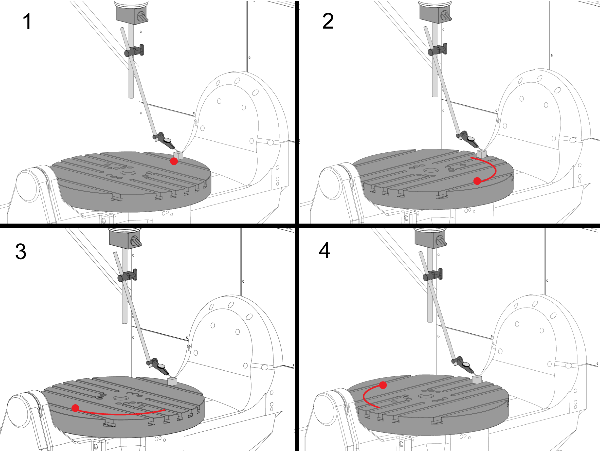

Platter Alignment
Waarschuwing:  Voer geen stappen in deze sectie uit zonder alle stappen in alle voorgaande secties te hebben gelezen.
Torn het plateau terwijl u van de binnendiameter van de centrale boring af meet. De slingering moet 0,0254 mm of minder zijn.   Pas indien nodig aan.
Draai de bevestigingsbouten van het plateau aan volgens specificatie en controleer daarna de slingering.
SET C-AS GEREEDSCHAP WISSELEN OFFSET EN SCHIJF PARALLEL MAKEN MET X
Controleer de parallelliteit van de tafel ten opzichte van de X-as door een indicator op de T-sleuf te plaatsen. Stel de C-as in om de Tafel evenwijdig aan X te zetten. (verschil maximaal 0,0005/10"; verschil maximaal 0,0010" in totaal).
In de Service Mode (onderhoudsmodus):  Ga naar de pagina Parameters Fabrieksinstellingen.
Typ .078 druk op[F1]
Voer de asletter in en druk op [F2] om de gereedschapswisselverschuiving in te stellen.

After Machining Geometry Checks
Meet de slingering van het schijf.
Opmerking: De C-asrem is uitgeschakeld voor deze stap.
Plaats het precisiemeetblok op de rand van het plateau in de stand 12 uur. Stel de indicatorpunt op het meterblok in deze positie op nul. Verdraai de C-as  90°, maar houd het meetblok op de 12-uurspositie. Voer een meting uit vanaf de bovenkant van het meterblok
Herhaal dit nog twee keer voor in totaal vier posities, 90° ten opzichte van elkaar, aan de rand van de schijf zoals afgebeeld.
De totaal aangegeven slingering. (NTE 0,001")
Evenwijdigheid van het oppervlak van de schijf naar het XY-vlak
Zero-Return de C-as zodat de T-sleuven parallel lopen aan de X-as
Plaats de punt van de meetklok op het plateau en torn langs de X-as langs het plateau om de parallelliteit van het plateau met de X-as te controleren (verschil maximaal 0,001'/10"; 0,0015"/15").
Torn vervolgens de Y-as langs het plateau om de evenwijdigheid van het plateau langs de Y-as te bepalen (verschil maximaal 0,001 inch/10"; 0,0015"/15")
