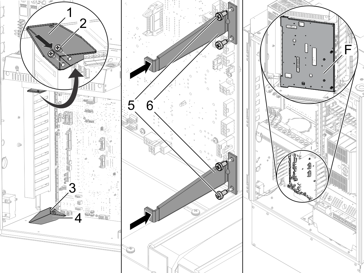

Wykonaj ten krok, jeśli w szafie sterowniczej nie zainstalowano panelu drzwiowego. Otwórz szafkę sterowniczą. Zdejmij pokrywę płytki drukowanej I/O. Zainstaluj następujące elementy:
    Użyj (2) wkrętów [2], aby zamontować górną płytkę zawiasu [1]. Użyj (2) wkrętów [3], aby zamontować dolną płytkę zawiasu [4]. Użyj (4) wkrętów [5], aby zamontować (2) klamry drzwiowe [6].
  • Panel drzwi [7].

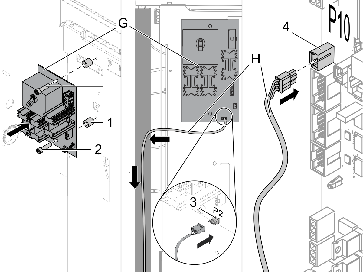

    (2) przekładki dystansowe [1] PCB napędu silnika [G] (2) wkręty z łbem gniazdowym (SHCS) [2]
Podłącz przewód 33-1974 [H] do następujących lokalizacji:
  • P2 [3] na płytce PCB napędu silnika (przełóż kabel [H] przez lewy kanał kablowy).
  • P10 [4] na płytce PCB WE/WY

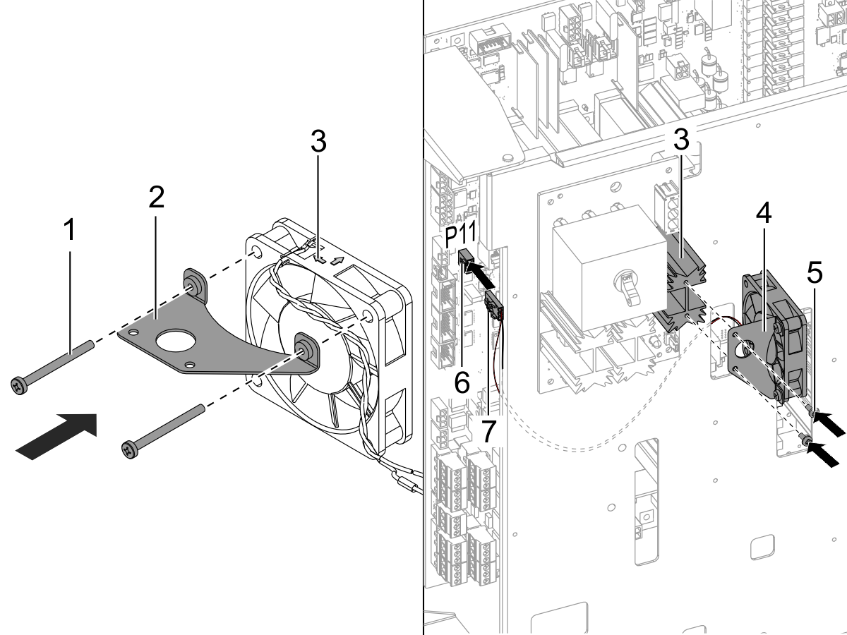

Uwaga: Ten wentylator jest wymagany tylko w zestawach HPC-1000. Pomiń ten krok dla zestawów HPC-300. Zamontować wspornik [2] dla zespołu wentylatora. Użyj (2) śrub z łbem krzyżowym Phillips 1 x 1/4" (PPHS) [1]. Upewnij się, że strzałki [3] na punkcie montażu wentylatora w prawidłowym kierunku.
Zamontuj zespół wentylatora [4] w HS6 [3] na płytce PCB WE/WY. Użyj (2) 1/4 PPHS [5].
Podłącz kabel zespołu wentylatora [7] do P11 [6] na płytce PCB WE/WY.

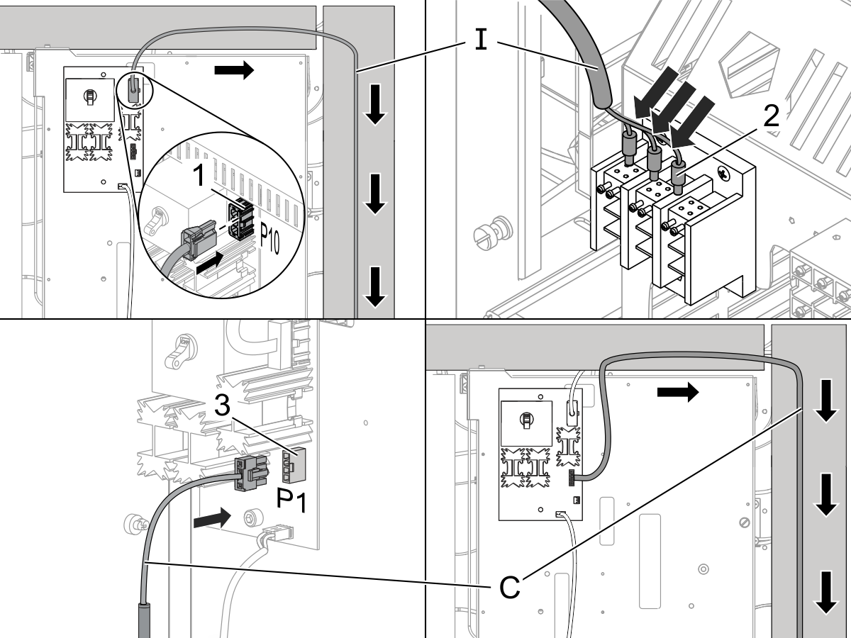

Podłącz przewód 33-0987B [I] do następujących lokalizacji:
  • P4 [4] na płytce PCB napędu silnika (przełóż kabel [I] przez górne i prawe kanały kablowe).
  • Połączenia 77, 78 i 79 [2] na transformatorze (każdy drut ma etykietę identyfikacyjną).
Podłącz przewód przedłużany HPC [C] do P1 [3] na płytce PCB napędu silnikowego. Umieść przewód [C] przez górne i prawe kanały kablowe.
