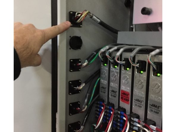

Cablu Maincon PCB/Codificator
Acțiune de corectare:
Examinați conectorul [1] de pe Maincon. Asigurați-vă că nu este deteriorat.
Examinați cablul. Căutați semne de deteriorare sau înțepenire. Conectorul [4] are două carcase [2,3] pentru pinii cablului.
Dacă pinii au fost împinși în motor, trebuie să înlocuiți motorul și cablul deodată.

Erori comunicare de date seriale / Zgomot electric
Servomotoare Sigma-5, semnal de date seriale de ieșire codificatoare fără contact către unitatea de comandă. Dacă semnalul de date seriale lipsește sau devine nesigur, unitatea de comandă va genera o eroare de comunicare a datelor seriale. Zgomotul electric poate cauza ca semnalul de date seriale de la codificator să devină nesigur și să cauzeze alarme false. Urmați ghidul de depanare de mai jos pentru a elimina zgomotul din sistem.
  1. Împământare incorectă a mașinii. Asigurați-vă că mărimea cablului de împământare este corectă. De asemenea, cablul de împământare trebuie să se ajungă până la panoul electric.
  2. Zgomot de la alte echipamente. Asigurați-vă că mașina nu este alimentată de la aceeași sursă ca altă mașină.
  3. Conectori de date ai codificatorului desprinși, conectați la PCB sau la codificatorul motorului pot face ca datele seriale să devină nesigure. Consultați secțiunea Cablu procesor / codor principal de mai jos.
  4. Conectorii de împământare sau de tensiune înaltă slăbiți vor induce zgomot în sistem.
    • compartiment electric verificați conexiunea slăbită la toate bornele de împământare și de înaltă tensiune (acționare vectorială, contactori wye-delta (stea-triunghi), transformator etc.).
    • consolă verificați conectorii slăbiți ai bornelor.
    • păpușă portsculă verificați dacă există borne slăbite de împământare și la motor.
  5. Filtrele de ferită suprimă zgomotul de frecvență înaltă produs de amplificatori și de acționarea vectorială, atunci când sunt în funcțiune unitățile servo. Asigurați-vă că sunt instalate în:
    • Cablurile de date ale codorului. Asigurați-vă că există un filtru de ferită Nr. piesă 64 1252 instalat în toate cablurile de date ale codorului.
    • Cabluri de alimentare ale motorului axei. Asigurați-vă că există un filtru de ferită Nr. piesă 64-1252 instalat în cabluri de alimentare ale motorului axei X, Y, Z [1].
    • Cablurile motorului arborelui principal. Asigurați-vă că există un filtru de ferită instalat în ieșirea motorului de pe acționarea vectorială.
      Pentru un vector 40HP cu  6 conductori de cablu [1] utilizați ferită Nr. piesă 64-1254.
      Pentru un vector 40HP cu conductori cu 3 fire [2] utilizați ferită Nr. piesă 64-1252.
      Pentru o acționare vectorială de 20CP cu conductori cu 6 sau 3 fire [3, 4] utilizați ferită Nr. piesă 64-1252.
  6. Direcționarea cablului. Asigurați-vă că cablul codorului este separat de cablurile de înaltă tensiune ale arborelui principal/axelor/pompei.
Asigurați-vă că cablul este conectat ferm la ambele capete. Repoziționați ambele conexiuni. Asigurați-vă că cablul este instalat în conectorul corect de pe PCB Maincon sau MOCON.
