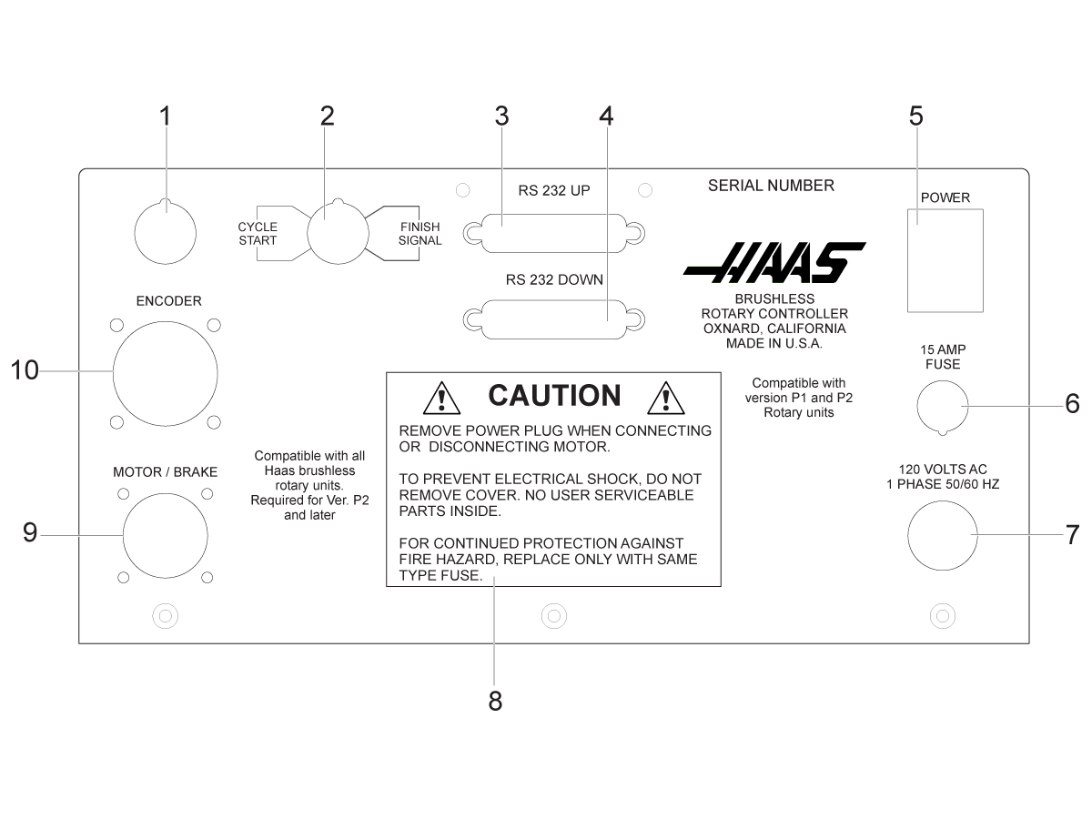

サーボコントロール - リアパネル
  1. 未使用のアクセス
  2. サイクル開始および終了信号接続/CNCインターフェースケーブル用のピンDINコネクタを備えたリモート入力
  3. RS-232 上りコネクタ
  4. RS-232 下りコネクタ
  5. 電源スイッチ
  6. 15アンペアヒューズ
  7. 120VAC単相50/60Hz電源コード
  8. 注意ラベル
  9. モーター/ブレーキソケット
  10. エンコーダーソケット
