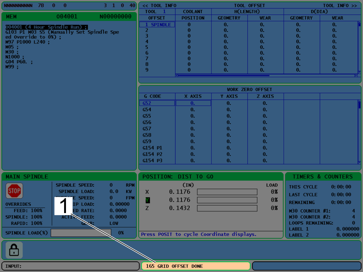

此过程告诉您如何在铣床软件版本 13.14 或更高版本和车床软件 6.11 或更高版本的机器上设置轴网格偏置。这会自动更改参数 125.
按[POWER ON]。
释放 [EMERGENCY STOP].
按 [RESET]。
把设置 7 改变为 PARAMETER LOCK关闭。
更改 GRID OFFSET 参数为 0。例如,X 轴参数是 参数 125.
进入DEBUG模式。
将轴返回原点。 例如, 零返回 X 轴。
类型 GRID 和轴的第一个字母。例如, GRID X 为 X 轴。
按 [WRITE/ENTER]。
屏幕显示 GRID OFFSET DONE [1]。
如有必要,对彼此轴再次执行此过程。
重启机床电源。
零回报 所有轴,以确保没有警报。
如果对 VMC 上的 Z 轴执行此过程,则主位置将更改。您必须执行 伞式刀具更换器 - 设置参数 64 - Z 轴刀具更换偏移 或 VMC - 侧安装刀具更换器 - 设置参数 64 - Z 轴刀具更换偏移 程序。
对于 VMC,您还必须执行 无线直观探测系统 (WIPS) 校准 程序。
如果对 UMC-750 上的 A 轴或 C 轴执行此过程,则主位置将发生变化。您必须校准探头。请参阅 UMC 级别和对齐 视频(11:30)。
