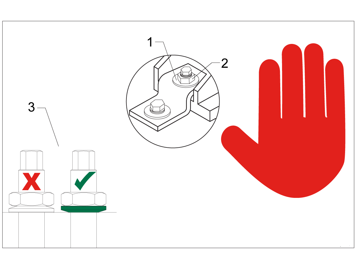

校平螺钉五金件
注意:垫圈 [1] 和螺母 [2] 在运输过程中已安装,应妥善保存以备安装,切勿丢弃。
注意:垫圈方向 [3] 很重要。垫圈的锥形部分应紧贴铸件, 请参见插图。

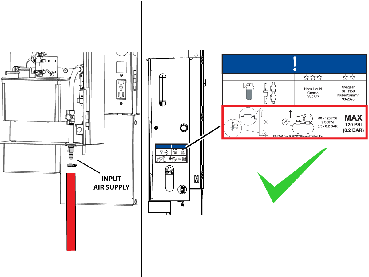

空气连接
连接润滑面板处的空气供应。
注意:有关空气要求,请参阅位于润滑油柜门上的标贴。

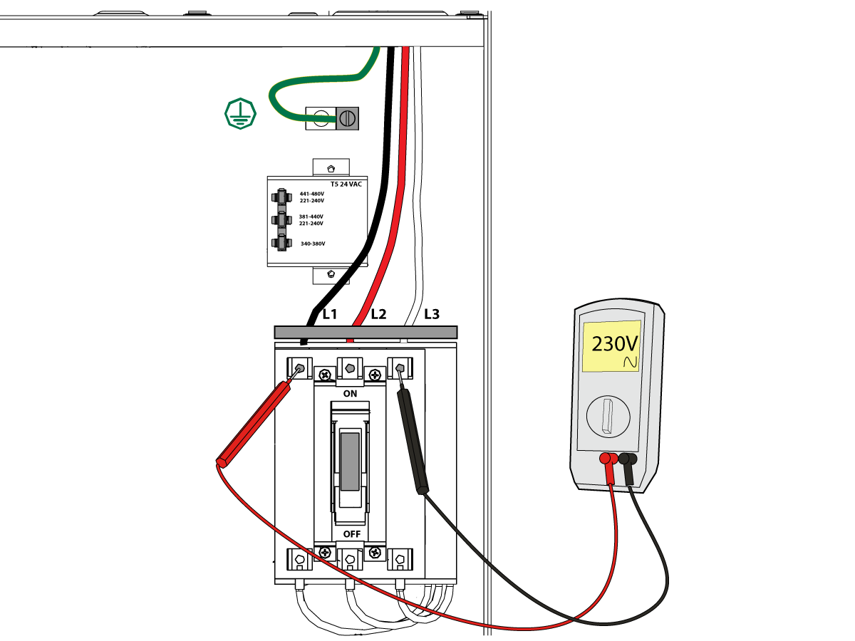

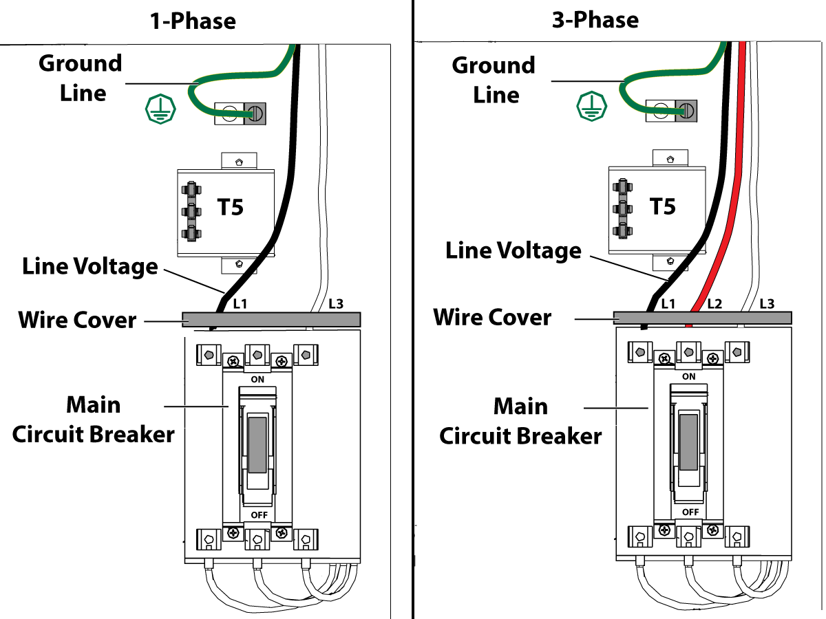

1 相机床:将每个电源引线插入导线盖。 将两个电源引线连接到主断路器顶部的 L1 和 L3 端子。
三相机床:将每个电源引线插入导线盖。 将三个电源引线连接到主断路器顶部的 L1、L2 和 L3 端子。
将单独的接地线连接到端子左侧的接地总线。
注意:确保引线实际进入端子块夹。(连接不良会导致机床间歇性运行或出现其他问题,例如伺服过载。) 要进行检查,只需在拧紧螺钉后拉扯导线即可。
线路电压连接到机床后,确保主断路器(后机柜右上)已关闭。 拆除锁定/标牌,打开电源。使用数字电压计和适当的安全程序:
1 相机器: 测量主断路器上 L1 和 L3 两端的交流电压。交流电压必须介于 220 - 250 伏警报之间。
注意:低于或高于此电压可产生低压/高压警报。
三相机床:测量主断路器上所有三对相位之间的交流电压。交流电压必须介于 195 和 260 伏(高压选件为 360 和 480 伏)。
 注意: 宽电压波动在许多工业领域很常见;必须知道机床在运行期间提供给机床的最小和最大电压。美国国家电气法规规定,机床在平均电源电压变化时应变化 +5% 到 -5%。如果线路电压出现问题,或怀疑线路电压低,可以使用外部变压器。如果您怀疑电压问题,应在典型一天中每或两小时检查一次电压,以确保电压与平均值的波动不超过 +5% 或 -5%。
重要提示: 关闭主断路器 。

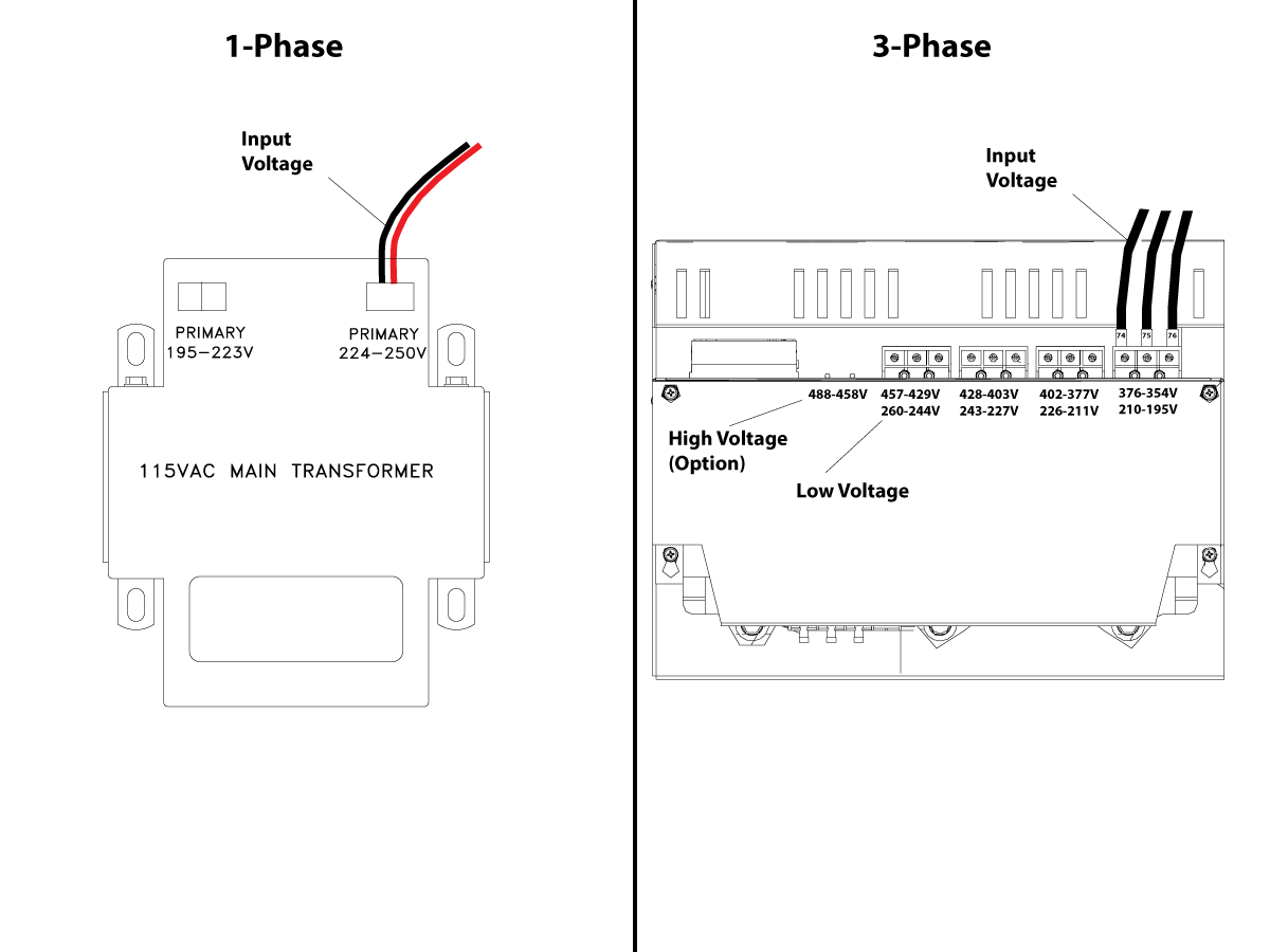

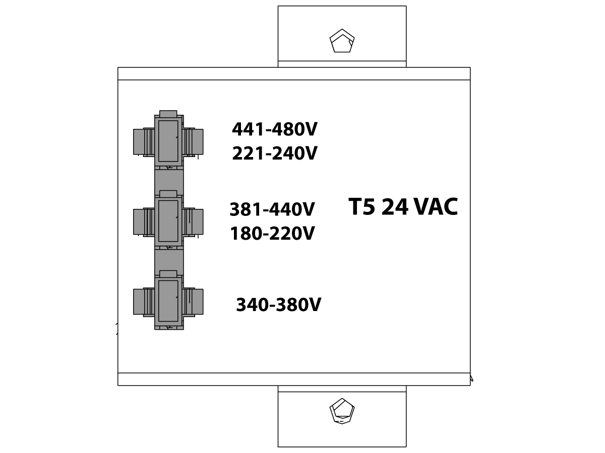

检查后机柜右下角的变压器分接头。
1 相机床: 输入电压电缆必须移到连接器上,对应于上述步骤中测量的平均电压。
三相机床: 标有 74、75 和 76 的输入电压电缆必须移到端子块三重,这对应于上述步骤中测量的平均电压。
变压器 T5 提供 24VAC,用于为主接触器供电。此变压器有两个版本,可用于 240 和 400V 机器。240V 变压器有两个输入连接器,距离变压器约两英寸,可将其连接到 180-220V 或 221-240V。具有 220V-240V RMS 输入功率的用户应使用标记为 221-240V 的连接器,而具有 190-220V 输入功率的用户应使用标记为 180-220V 的连接器。未能使用正确的输入接头将导致主接触器过热或无法可靠地接合主接触器。
480V(可选)T5变压器有三个输入连接器,标有340-380V、381-440V和441-480V。340-380V 50Hz 电源的用户应使用 340-380V 连接器,而具有 380V-440Hz 50Hz 电源的用户应使用 381-440V 连接器。

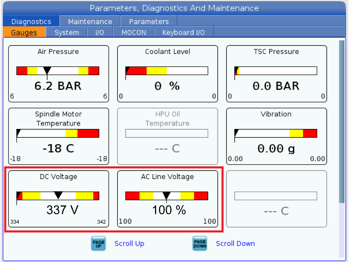

按下前面板上的电源打开开关,为控制部供电。
检查直流电压和交流线路电压表 诊断。直流电压表的读取电压必须介于 310 - 360V 之间。交流线路电压必须介于 90% 和 105% 之间。如果电压超出这些限制,请关闭电源并重新检查步骤 2 和 3。如果电压仍超出这些限制,请致电工厂。

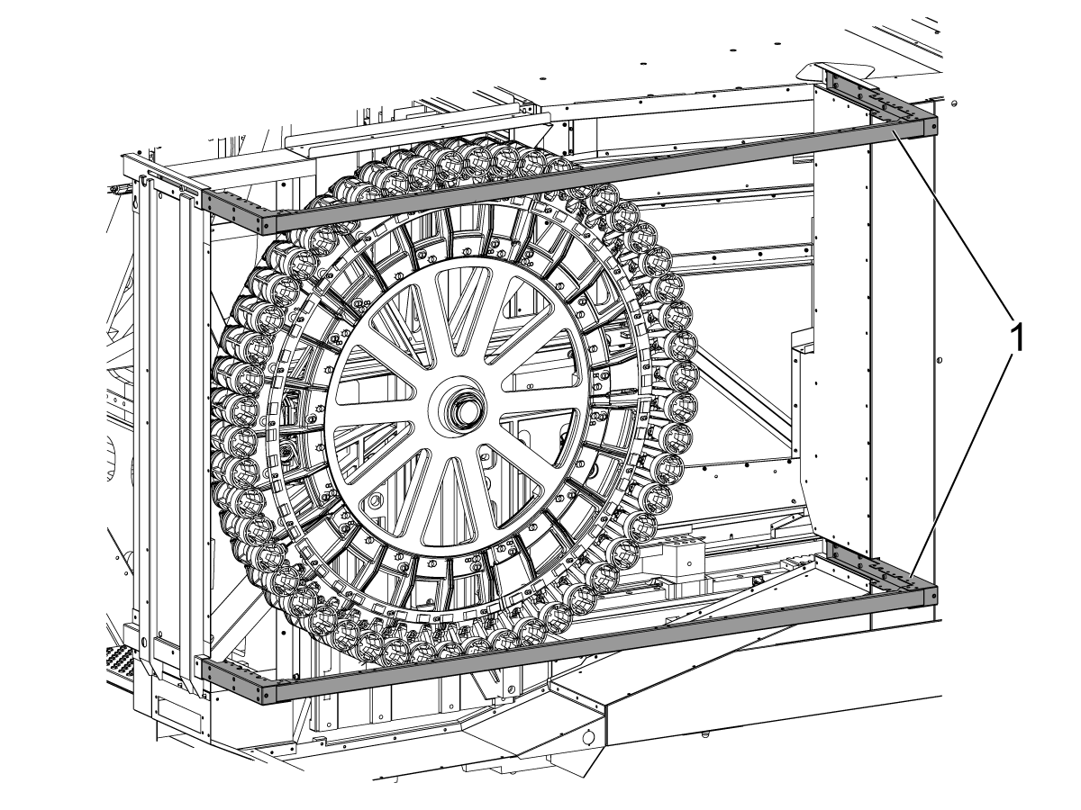

装运支架拆卸
拆下后面板。
拆下柱内装运支架 [1]。
拆下排屑器支架 [2]。
拆下操作门装运支架 [3]。
通过操作机门伸进,并拆下用螺栓固定在旋转和 H 框架 [4] 的红色装运支架。
拆下刀库门支架 [5]。
拆下装载站托盘支架。拆下用螺栓固定在支架上的托盘插头。将插头放在托盘的中心孔中,用锤子 [6] 将其按入到位。

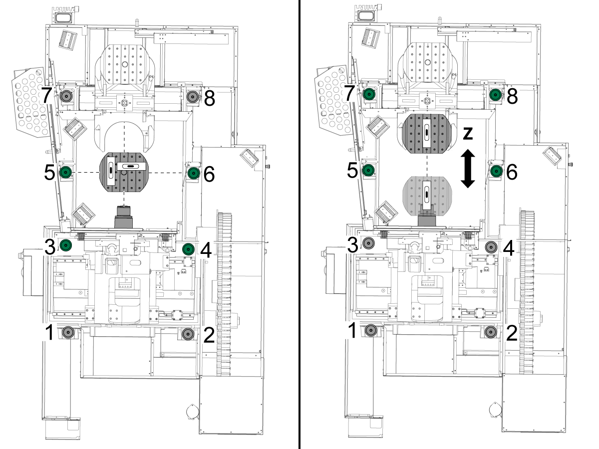

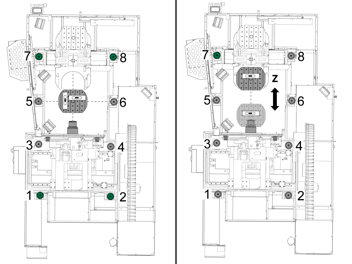

机床调平
零返回每个轴一次一个或按  [POWER UP]. 完成调平过程。
重复这些步骤以达到正确的机器水平。
使用四个角调平螺栓 [1,2,7,8] 将机床高度调节到高于地板 3"(76.2 毫米)。转动每个螺钉,使其具有相等的张力。
将四个中间调平螺钉 [3,4,5,6] 从中间垫上向上转动。
将 X 轴和 Z 轴旋转到行程的中间。
将水平放置在托盘的中心,与 X 轴平行。
将水平放置在托盘的中心,与 Z 轴平行。
调整角调平螺栓 [1,2,7,8],直到两个级别都为 [/- 0.0005]"
将水平仪放置在托盘的中心,与 X 轴平行。
向主轴点动转动 Z 轴,然后离开主轴并调整左前螺栓 [7],直到水平仪读数为 +/- 0.0005"
将 X 轴和 Z 轴旋转到行程的中间。
在同等压力下降低中心调平螺钉 [3,4,5,6]。
将水平仪放置在托盘中心,与 Z 轴平行。
向主轴点动转动 Z 轴,然后离开主轴。调整调平螺钉 [5,6,7,8],直到水平仪读数为 +/- 0.0005"
在主轴上安装工具 T-2192。
将气泡水平安装在 T-2192 顶部。
从左向右旋转 X 轴,并在必要时调整调平螺钉 [3, 4],直到水平仪读数为 +/- 0.0005"

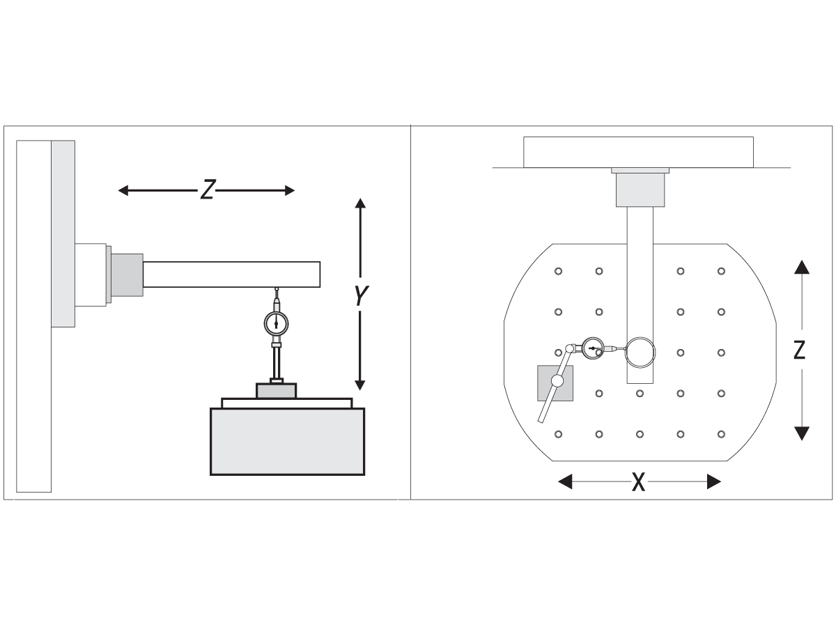

主轴扫描检查
放一个 8" 主轴上的测试杆。
扫杆的顶部和侧面约 6"。    指示器不应超过 0.0003 / 6"。
 如果主轴扫描已发出,请确保机器的液位正确。

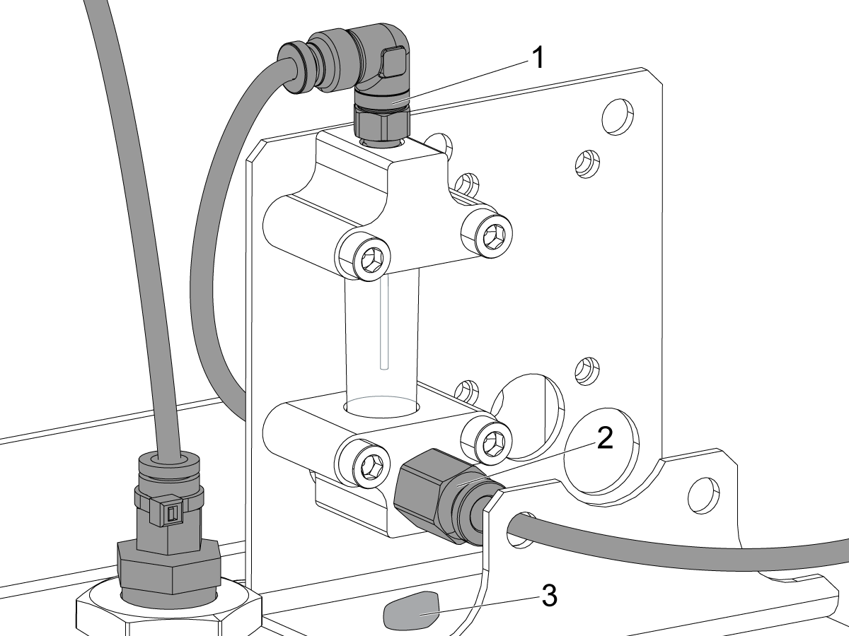

润滑验证
运行主轴运行程序。
检查目视镜,确保从目视镜中滴落正确。
检查机油泵油箱顶部的接头 [1,2]。
机油收集在油泵油箱顶部 [3] 在目视玻璃支架的后面或前面,在泄漏的接头下方。
拧紧任何泄漏的接头。

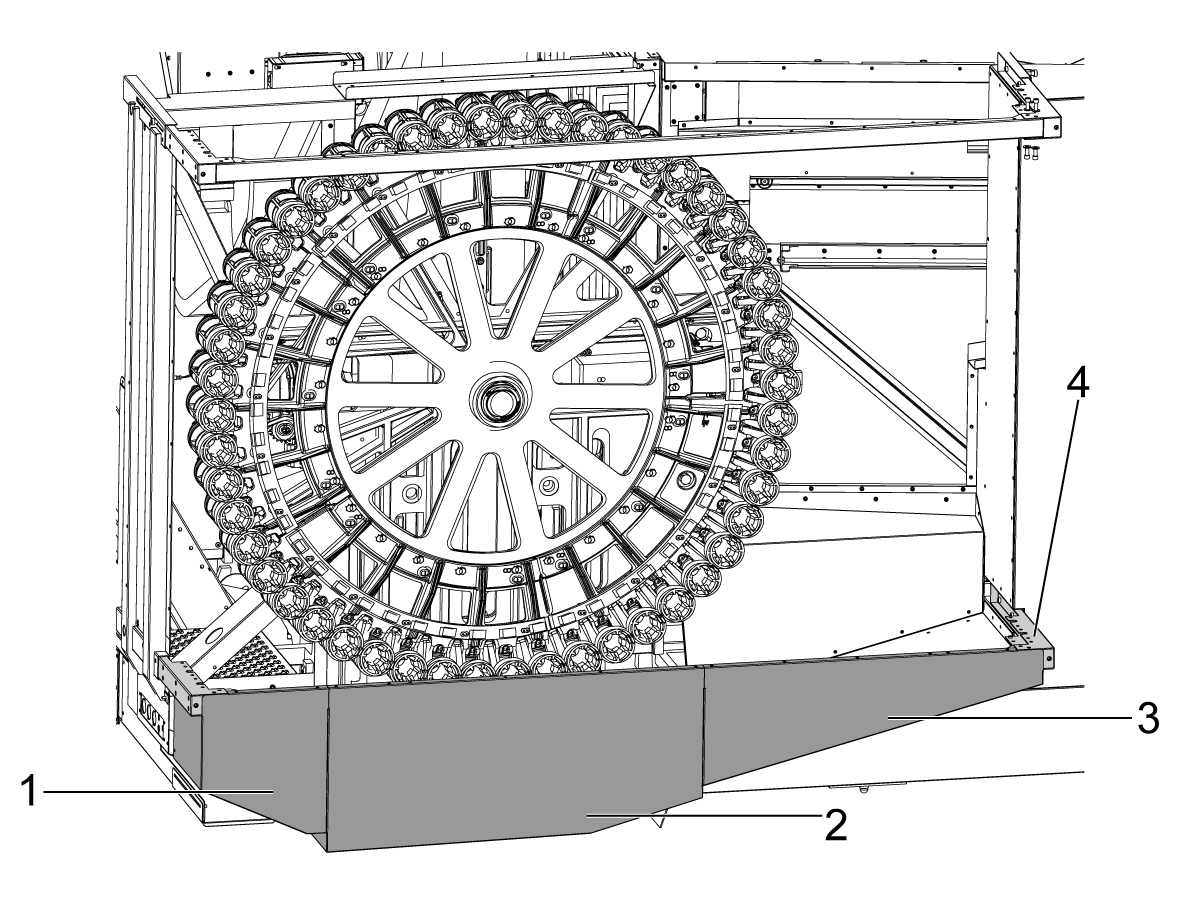

50 锥度换刀装置护罩重新组装
请遵循此部分的 50 锥度。

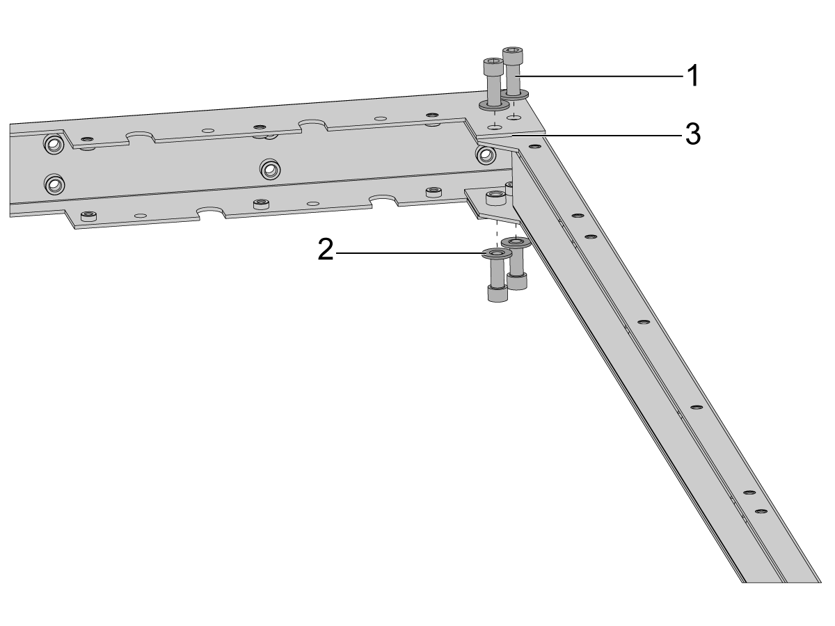

在每个角上使用 (4) 个 SHCS 3/8-16 x 1 loctite [1] 和 (4) 个垫圈 [2] 将支撑支架安装到中心支架 [3] 上。
将支撑支架和中心支架组件 [1] 安装到护罩面板上。
安装 (2) 个肩螺栓 [1] 以将框架支架 [2] 固定到位。
按照以下顺序将底部护罩面板连接到中心支架 [4] 上:
  • 首先使用 (2) 个 FBHCS 1/4-20 X 1/2 LOCTITE 安装左下面板 [1]。
  • 然后使用 (6) 个 FBHCS 1/4-20 X 1/2 LOCTITE 安装底部中央面板 [2]。
  • 使用 (8) 个 FBHCS 1/4-20 X 1/2 LOCTITE 安装右下面板 [3]。

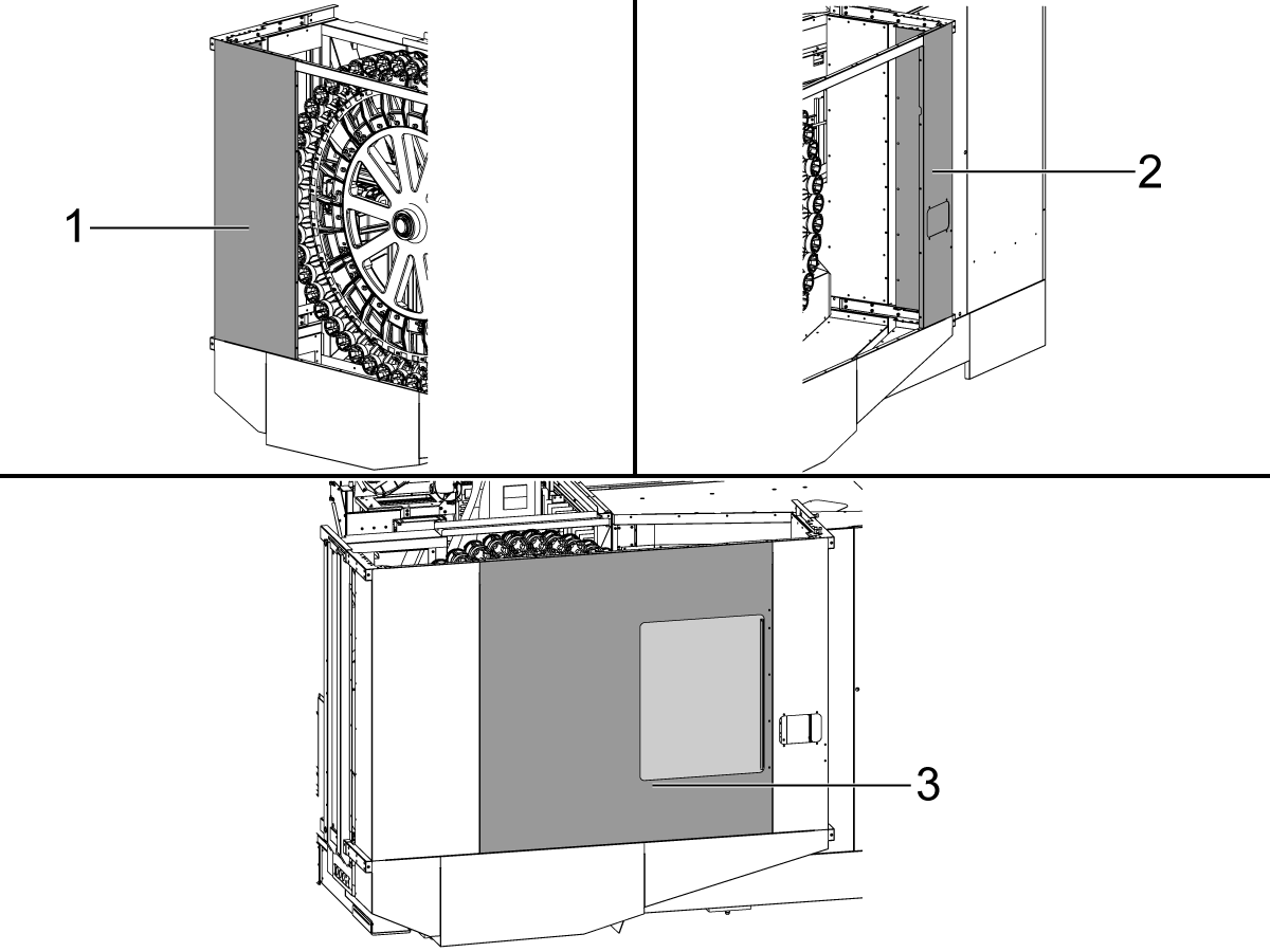

按照以下顺序将顶部护罩面板安装到中心支架 [3] 上:
  • 使用 (14) 个 FBHCS 1/4-20 X 1/2 LOCTITE 安装左上角面板 [1]。
  • 使用 (10) 个 FBHCS 1/4-20 X 1/2 LOCTITE 安装左右角面板 [2]。
  • 使用 (30) 个 FBHCS 1/4-20 X 1/2 LOCTITE 安装顶部中央面板 [3]。
6

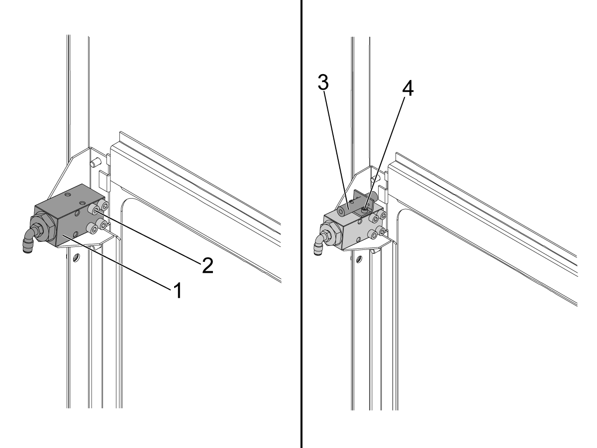

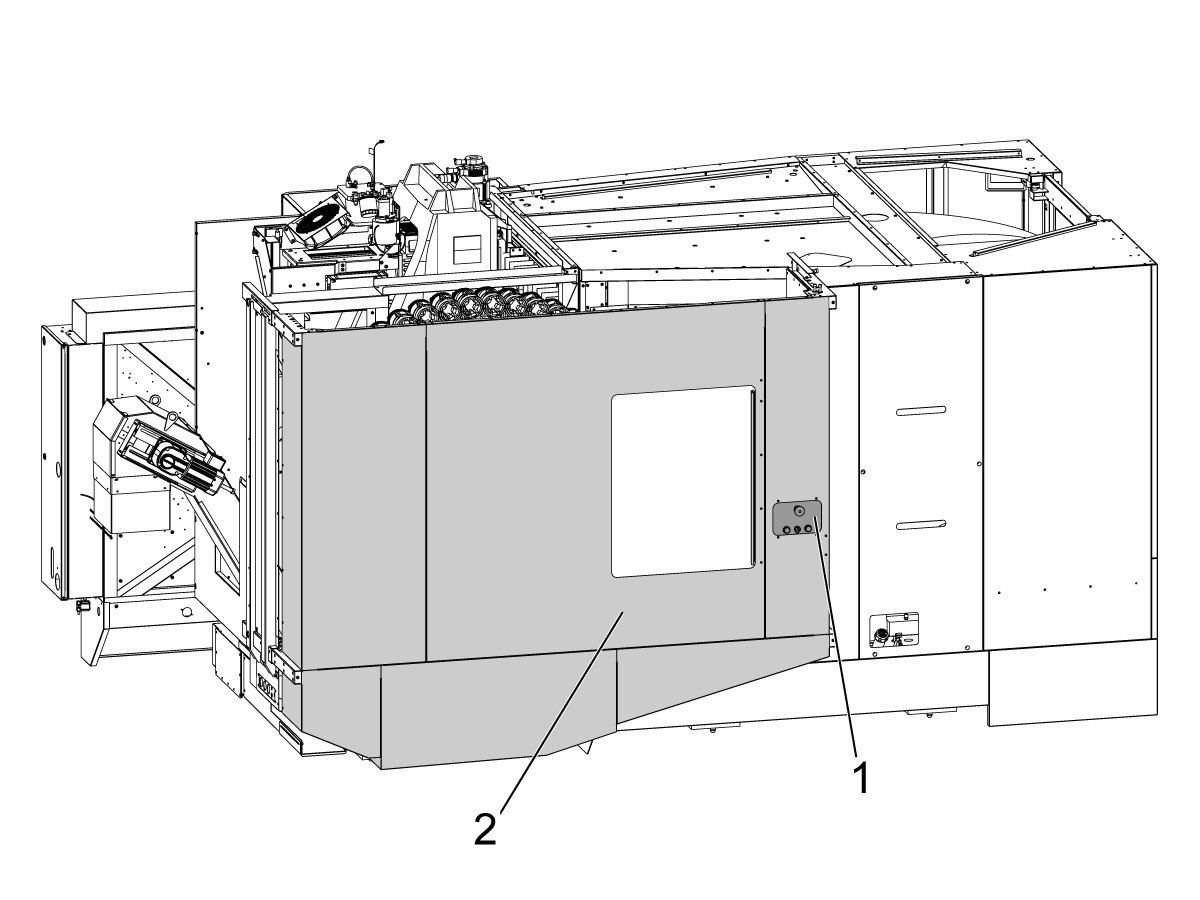

使用随附的硬件 [2] 将笼式窗口联锁装置 [1] 安装并固定在顶部中央面板的内部。
用随附的硬件 [4] 安装并固定连锁组件 [3]。
7
将换刀装置遥控开关箱 [1] 重新装到护罩面板 [2] 上。
换刀装置扩展面板
带有换刀装置扩展面板 [2] 的机床将安装它们,如图所示。
注意:滑动框架支架 [1] 需要完全展开才能安装扩展面板 [2]。
