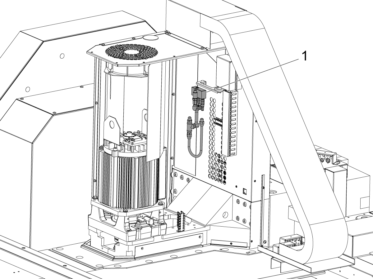

- 跳至部分 - 1. Introduction 2. Replacement (3 步骤) Back to Top
此过程将告诉您如何更换 VF 机床上主轴中心内冷的止回阀。请参阅 TSC 止回阀故障排除  视频,以帮助诊断您的 TSC 止回阀是否有问题。
注意: 此程序显示具有内联主轴电机的 40T 机床,但 50T 和/或变速箱主轴的程序相同。
此过程适用于以下套件/部件:
  • 93-30-13725  TSC 止回阀总成,无弹簧维修
Replacement
手柄点动 Z 轴,直到机床左侧头盖的螺钉易于触及。急停机床并拆下头盖 【1】 的两个左下螺钉。
撤消急停,然后一直向上点动 Z 轴。重新按下急停按钮并关闭机床。
拆下头盖的其余螺栓  【2】 以露出主轴和主轴电机
使用 CALM 机柜中的阀门来关闭空气,并将空气排出系统。
找到头部内的 TSC 止回阀 【1】。止回阀位于机床左侧,靠近导线槽的软管。对于所有 VF 机床,位置相同。
断开所有气动和冷却液管路以及 TSC 压力传感器与止回阀的连接。
重要提示:断开冷却液管路时,放置一个小杯子以帮助捕获任何冷却液,以避免溅入头部。
从后头盖背面松开两个螺钉,以将止回阀与机床分离。
用新止回阀更换旧止回阀,并确保在重新连接管路和传感器时遵循原理图。
  1. TAB 空气止回阀  - 这是一个可选附件。
  2. TRP 吹气 - 该管路在换刀期间或 TRP 松动功能激活时提供空气。
  3. 主轴中心内冷冲洗阀
  4. TSC 泵
  5. 补偿接头
  6. 模拟 TSC/TAB 压力传感器
连接好所有配件后,启动机床并打开 CALM 机柜中的空气。打开主轴中心内冷,并确保止回阀没有泄漏。
