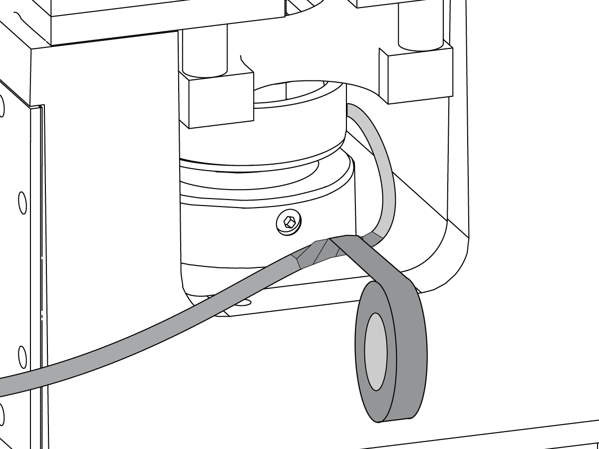

Verwenden Sie Alkohol, um das Ende des 5/32"-Schlauchs zu reinigen.
Verbinden Sie ein Ende des 1/4"-Schlauchs mit dem Ende des 5/32"-Schlauchs.
Stellen Sie sicher, dass Sie die (2) Schläuche fest verbinden.

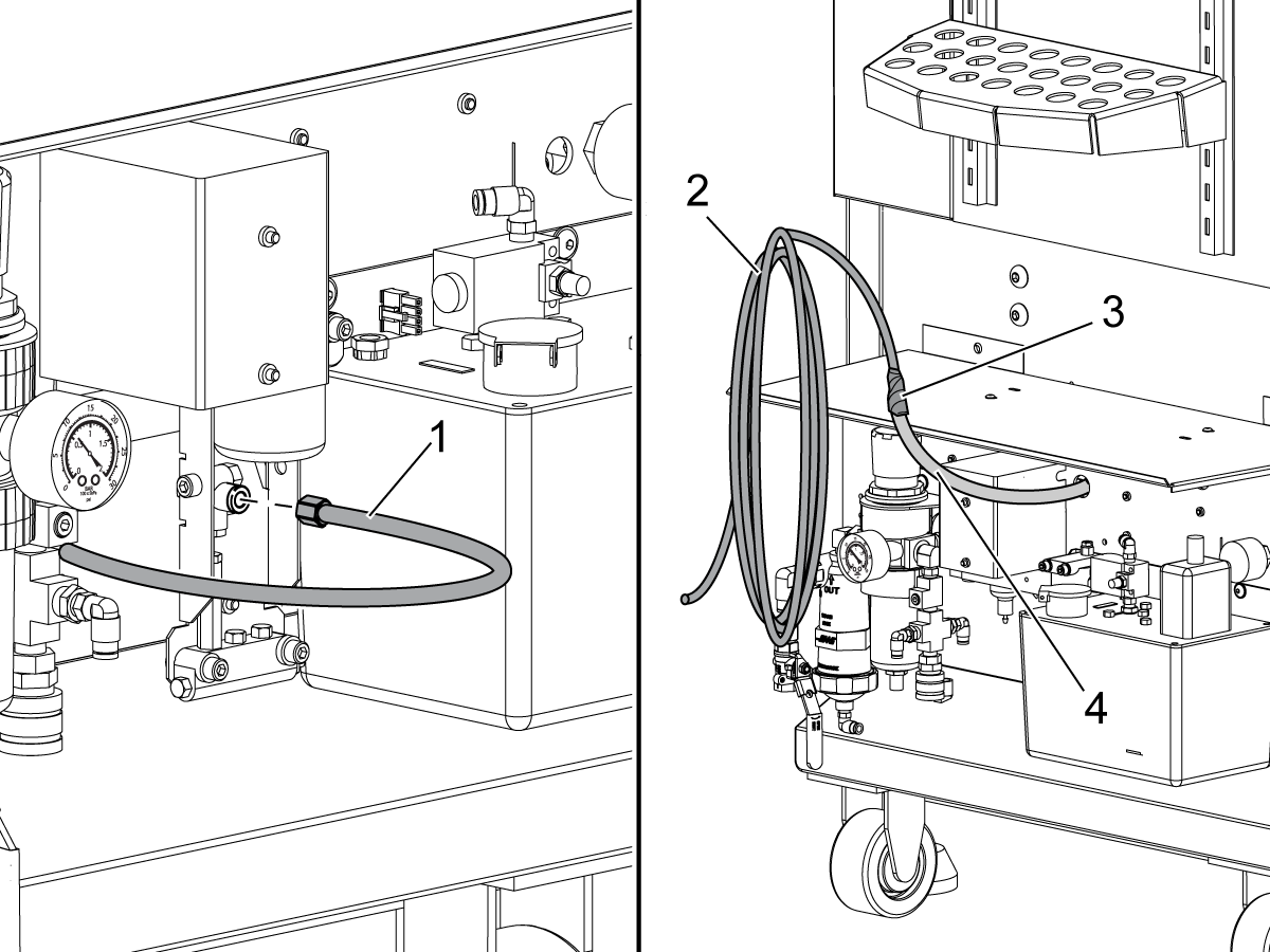

Entfernen Sie den 5/32"-Schmierschlauch der Spindel [1] von der Schmierinjektor-Baugruppe auf der Schmierplatte.
Ziehen Sie den 5/32"-Schlauch [2] von der Maschine, bis die Klebebandverbindung [3] des 1/4"-Schlauchs [4] sichtbar ist.
Entsorgen Sie den 5/32"-Schlauch.

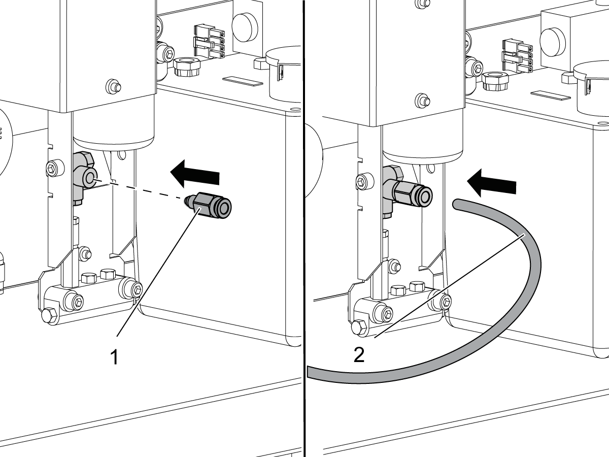

Bringen Sie den im Set enthaltenen 1/4"-Anschluss [1] an der Schmierinjektor-Baugruppe an.
Verbinden Sie den 1/4"-Schmierschlauch der Spindel [2] mit dem Anschluss.

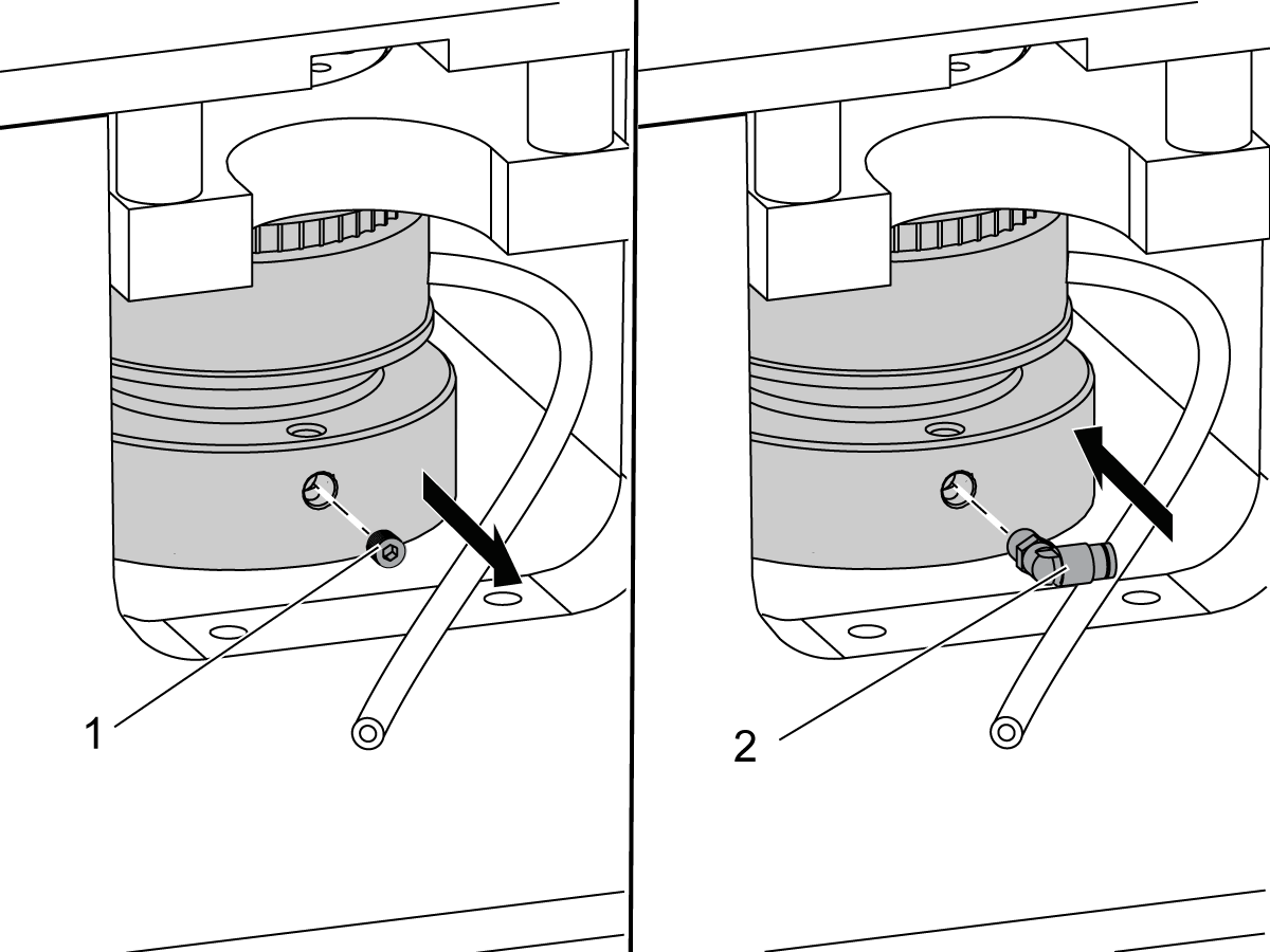

Entfernen Sie den Stopfen [1] aus dem Schmieranschluss der MPO-Spindel.
Befestigen Sie den im Set enthaltenen 1/4"-Winkelanschluss [2] am Schmieranschluss der Spindel.

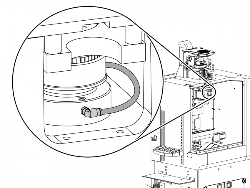

Verbinden Sie den 1/4"-Schlauch mit dem 1/4"-Winkelanschluss.

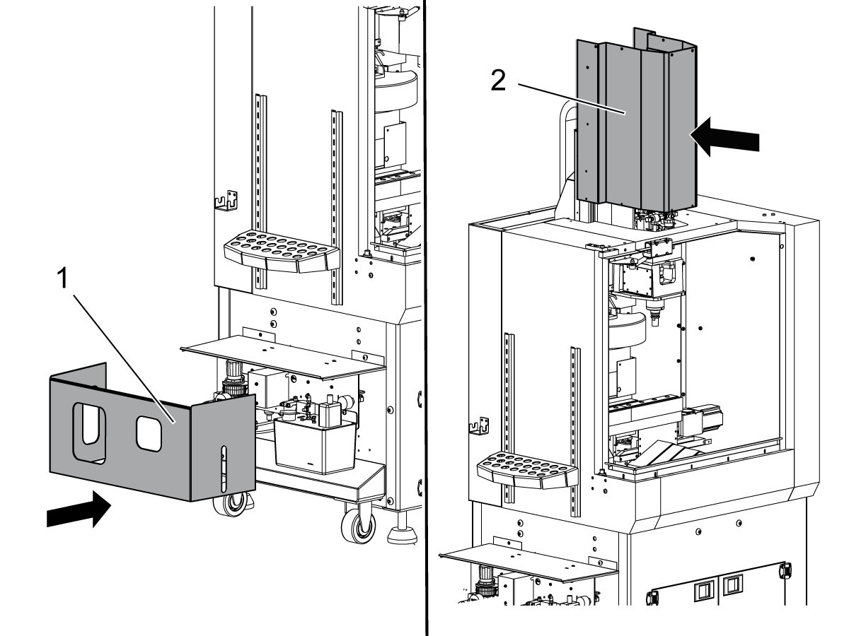

Installieren Sie die Schmierabdeckung [1].
Installieren Sie die Spindelkopfabdeckung [2].
