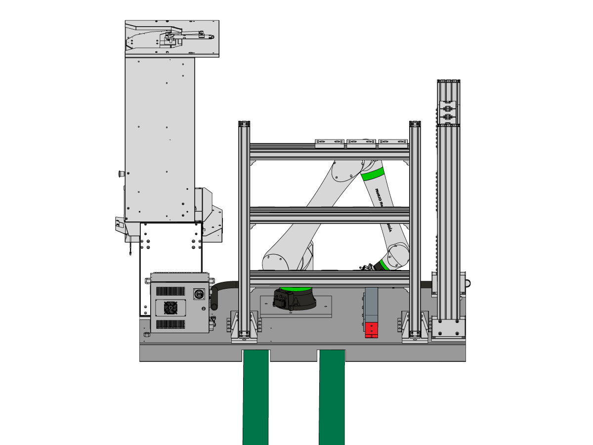

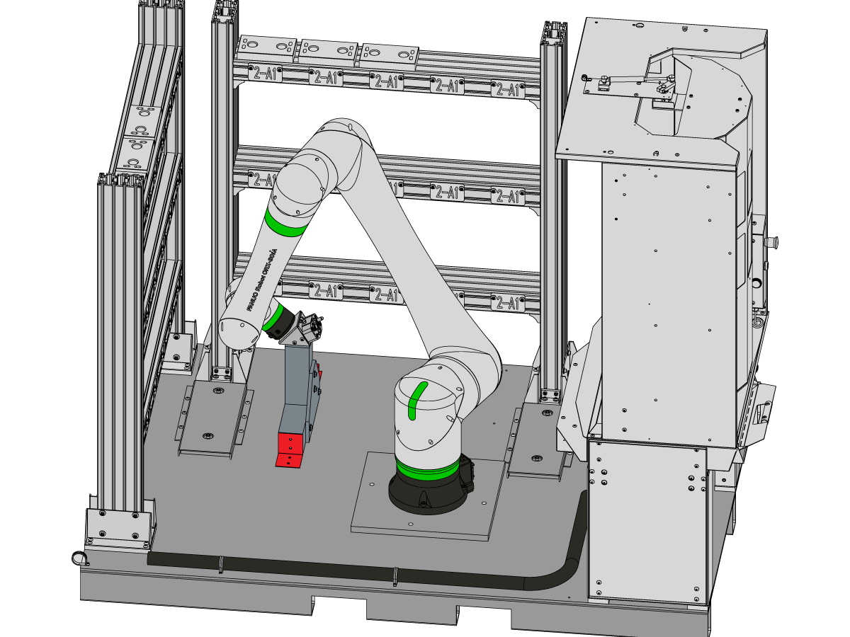

Die Palette RPL-30KG wird in der auf der Abbildung gezeigten Transportposition geliefert.
Folgende Komponenten sind bereits auf der Palette installiert:
  • Bedienerladestation
  • Cobot 30 KG
  • Cobot-Steuerbox
  • Palettengestell 1
  • Palettengestell 2 (falls zutreffend)
 Hinweis: Das zweite Palettengestell kann bei Bedarf beim Kunden eingebaut werden.

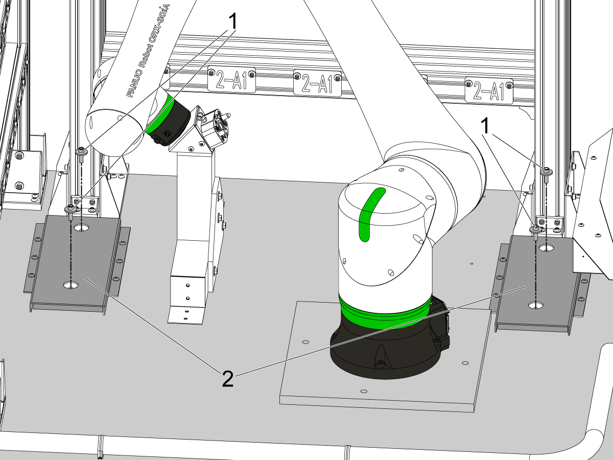

Extend 2nd Pallet Rack
Hinweis: Dieser Abschnitt ist nur für RPL-30KG-Maschinen erforderlich, die mit der zweiten Gestelloption bestellt wurden.
Das zweite Gestell muss bei der Installation der Maschine aus seiner Transportposition entfernt werden.
Um das Gestell zu bewegen, entfernen Sie die 4 Innensechskantschrauben [1], mit denen die Stützbeine an der Basispalette befestigt sind.
Die vier Schrauben und Unterlegscheiben können durch die Aussparungen in den C-Kanal-Führungen entfernt werden [2].
Sobald die Schrauben entfernt sind, kann das Gestell herausgezogen werden. Weitere Details finden Sie im Rest dieses Abschnitts.
Hinweis: Bewahren Sie die 4 Innensechskantschrauben und Unterlegscheiben in Ihrer Nähe auf, da diese wiederverwendet werden, um die Stützbeine an ihrem endgültigen Standort zu befestigen.
Sobald die Stützbeine gelöst sind, ziehen Sie das Gestell langsam vom Roboter weg, wie durch die Pfeile angezeigt.
 Warnung: Ziehen Sie das Gestell nicht so weit heraus, dass die Stützbeine außerhalb der C-Kanal-Führungen liegen.
Verwenden Sie die Nivellierschrauben [1] und die Nivellierunterlagen [2], um das Gestell zu stützen, während es von der Basis weggezogen wird.
Drehen Sie die Nivellierschrauben herunter, bis ein leichter Druck auf die Pucks ausgeübt wird.
Bringen Sie die Innensechskantschrauben und Unterlegscheiben wieder an, um die Stützbeine des Gestells [2] in ihrer Position zu sichern. Verwenden Sie die gleichen Innensechskantschrauben und Unterlegscheiben, die in Schritt 1 entfernt wurden [1].
 Hinweis: Die Befestigungselemente werden nicht an derselben Stelle wieder angebracht, an der sie entfernt wurden. Installieren Sie 1 Innensechskantschraube in der hinteren C-Kanal-Führung und in der Öffnung, die dem Gestell am Rand der Basispalette am nächsten liegt [1].
Halten Sie die Schrauben fest und justieren Sie das Palettengestell so, dass die Unterlegscheiben und Innensechskantschrauben [4] konzentrisch zum Ausschnitt der C-Kanal-Führung [3] sind.
Sobald beide Seiten die Unterlegscheibe in der Aussparung zentriert haben, ziehen Sie die 4 Innensechskantschrauben fest an.
 Hinweis: Die Unterlegscheiben müssen nicht vollkommen konzentrisch sein. Dies dient lediglich dazu, sicherzustellen, dass beide Stützbeine [2] gleichmäßig herausgezogen werden. Der Cobot-Rahmen kann an die physische Ausrichtung der Ablagen angepasst werden.
Verwenden Sie eine Wasserwaage [1], um das Gestell grob auszurichten.
Legen Sie die Wasserwaage quer über die Palettenhalter auf die oberste Ablage des Gestells.
Stellen Sie die Nivellierschrauben [2] nach Bedarf ein, bis sich die Blase in der Mitte befindet.
Prüfen Sie mit der Wasserwaage, ob die Pfosten des Gestells senkrecht stehen.
Legen Sie die Wasserwaage wie in der Abbildung [1] gezeigt flach an den Pfosten an.
Sollte sich die Blase nicht in der Mitte befinden, stellen Sie beide Nivellierfüße gleichmäßig ein, damit die Ablagen nicht aus der Ebene geraten.
Sobald sich die Blase in der Mitte befindet, ziehen Sie die Gegenmutter an den Nivellierschrauben fest, um die Halterung in ihrer Position zu arretieren.
 Hinweis: Das Gestell muss nur noch grob nivelliert werden. Der Cobot-Rahmen kann an die physische Ausrichtung der Ablagen angepasst werden.

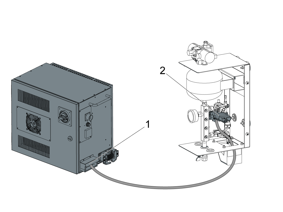

Roboterleistung
    Schließen Sie das 220-VAC-Stromkabel an [8] 33-1552 an die elektrische Schnittstellenbox des Roboters an.
  • Verbinden Sie das andere Ende mit der Robotersteuerung [6].

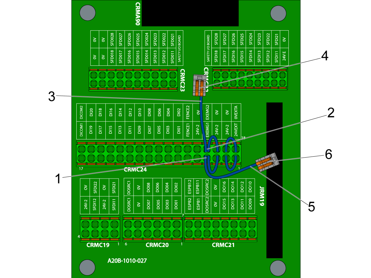

Die Cobot-Steuerungsbox wird mit Brückensteckern auf der Sicherheits-/E/A-Platine geliefert. Diese Brückenstecker müssen verschoben werden, um das Robotersignalkabel an die Sicherheits-/E/A-Platine anzuschließen.
Die Brückenstecker verbinden die folgenden Stifte an der CRMC24:
  • 24VEXT bis24V-2(p1 bis p2) [1]
  • 0VEXTA bis 0V (p18 bis p19) [2]
  • EXEMG1 bis 24V-2zu FENCE1 (p4 bis p5 bis p6) [3]
  • EXEMG2 bis 0V bis FENCE2 (p21 bis p22 bis p23) [4]
Hinweis: Alle Klemmenpositionen sind auf der Leiterplatte gekennzeichnet, wie im Bild gezeigt.
8
Trennen Sie den Brückenstecker von
{EXEMG1 to 24V-2 to FENCE1}und den Brückenstecker von {EXEMG1 to 24V-2 to FENCE1}.
Bewegen Sie die Brückenstecker so, dass sie auf folgende Weise am CRMC24 Terminal angeschlossen sind:
    24V-2 zu EXEMG1 und lassen Sie FENCE1 getrennt (p3 bis p4 und FENCE1 getrennt) [1]
  • 0V zu EXEMG2 und lassen Sie FENCE2 getrennt (p20 bis p21 und FENCE2 getrennt) [2]
Verwenden Sie die im Integrationssatz enthaltenen Wago-Steckverbinder. Schließen Sie den FENCE2-Stift des Brückensteckers [3] an einen Wago-Anschluss [4] an. Schließen Sie dann den FENCE1-Stift des Brückensteckers [5] an den anderen Wago-Anschluss [6] an.

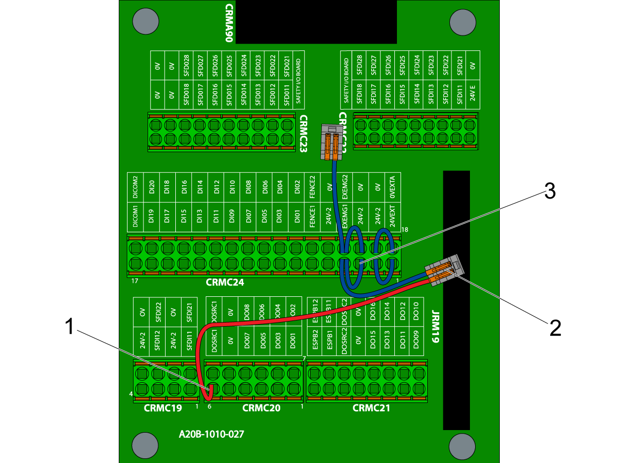

9
Schließen Sie den roten Brückensteckerdraht 33-1553 an die Sicherheits-/E/A-Platine an.
Schließen Sie ein Ende des roten Brückensteckerkabels an DOSRC1 (p6) [1] an CRMC20 an.
Schließen Sie das andere Ende des roten Brückensteckerkabels an den Wago-Anschluss [2] an. Verwenden Sie den Wago-Anschluss, der mit dem blauen Draht mit der Bezeichnung FENCE1 verbunden ist.
Hinweis: Das Etikett auf 33-1553 ist mit Pin 3 gekennzeichnet. Verwenden Sie den Wago-Stecker, da das andere Ende des blauen FENCE1-Drahts an Pin 3 [3] angeschlossen ist.

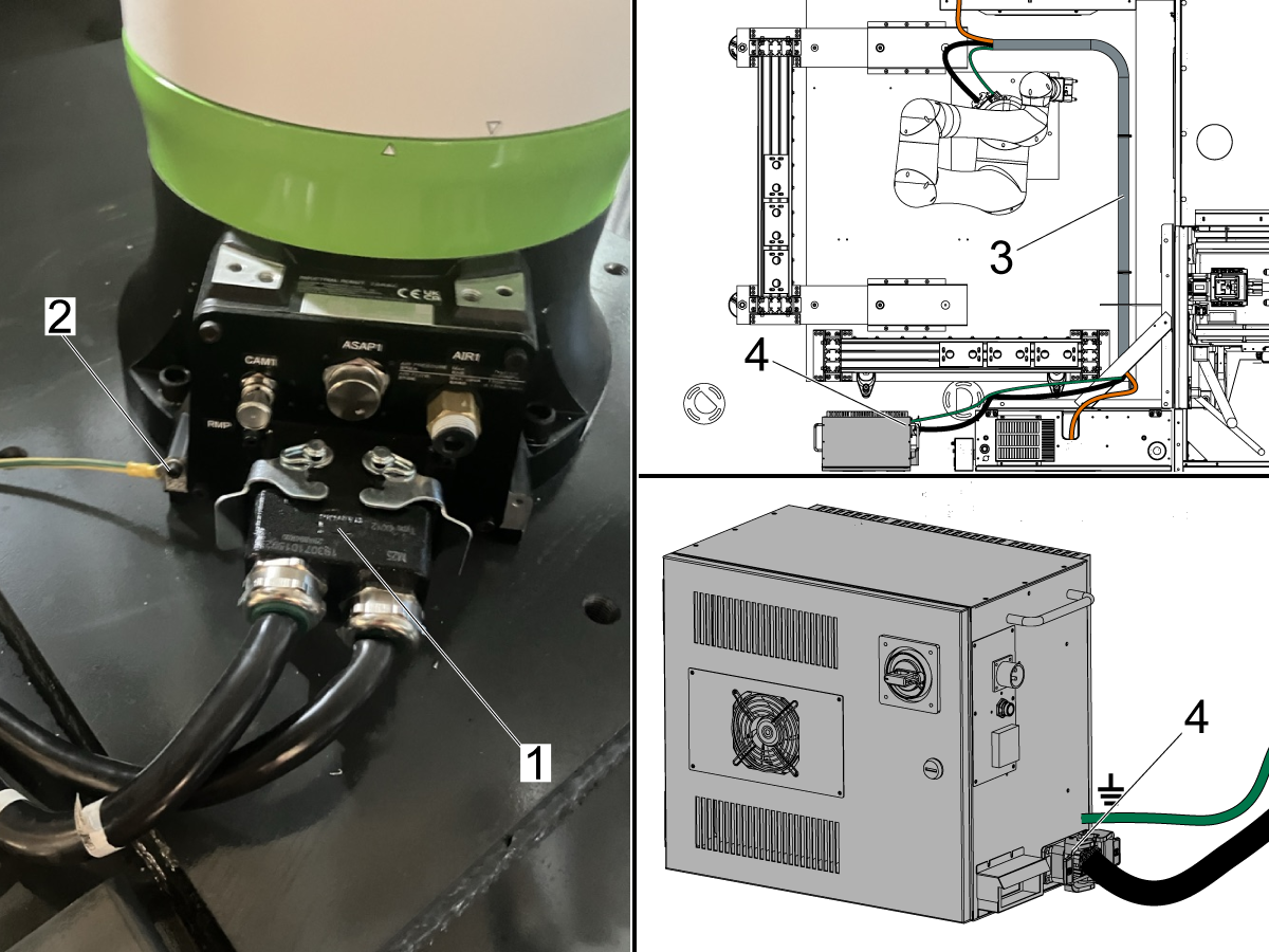

Stellen Sie sicher, dass der Stecker, der zur Basis des Cobots führt, sicher befestigt ist [1], ebenso wie der Erdungsdraht [2]. Stellen Sie sicher, dass der Stecker auf der Seite des Steuerkastens [4] ebenfalls fest sitzt.
Verlegen Sie das Stromkabel und das Erdungskabel des Cobots zusammen mit den anderen Kabeln, die zur Ladestation führen, durch den Kabelkanal [3].

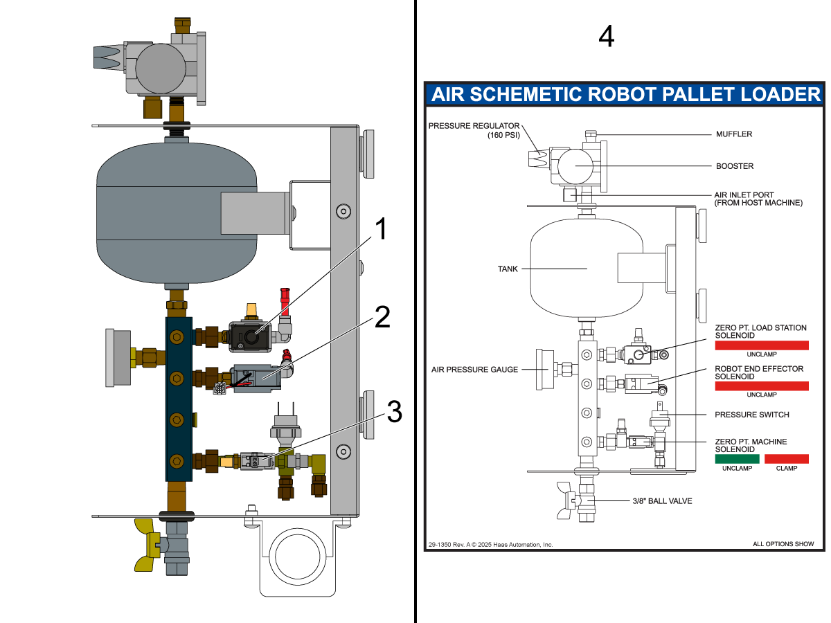

Lube Panel and Air Booster - Installation
Die Luftverstärker-Baugruppe enthält Magnetschalter für die folgenden Komponenten:
  • Nullpunkt-Ladestation-Magnetschalter – Lösen [1]
  • Roboter-Endeffektor-Magnetschalter – Lösen [2]
  • Nullpunkt-Maschinen-Magnetschalter – Lösen [3]
Hinweis: Siehe Aufkleber [4] am Luftverstärker für eine ausführlichere Aufschlüsselung der Komponenten an der Baugruppe.

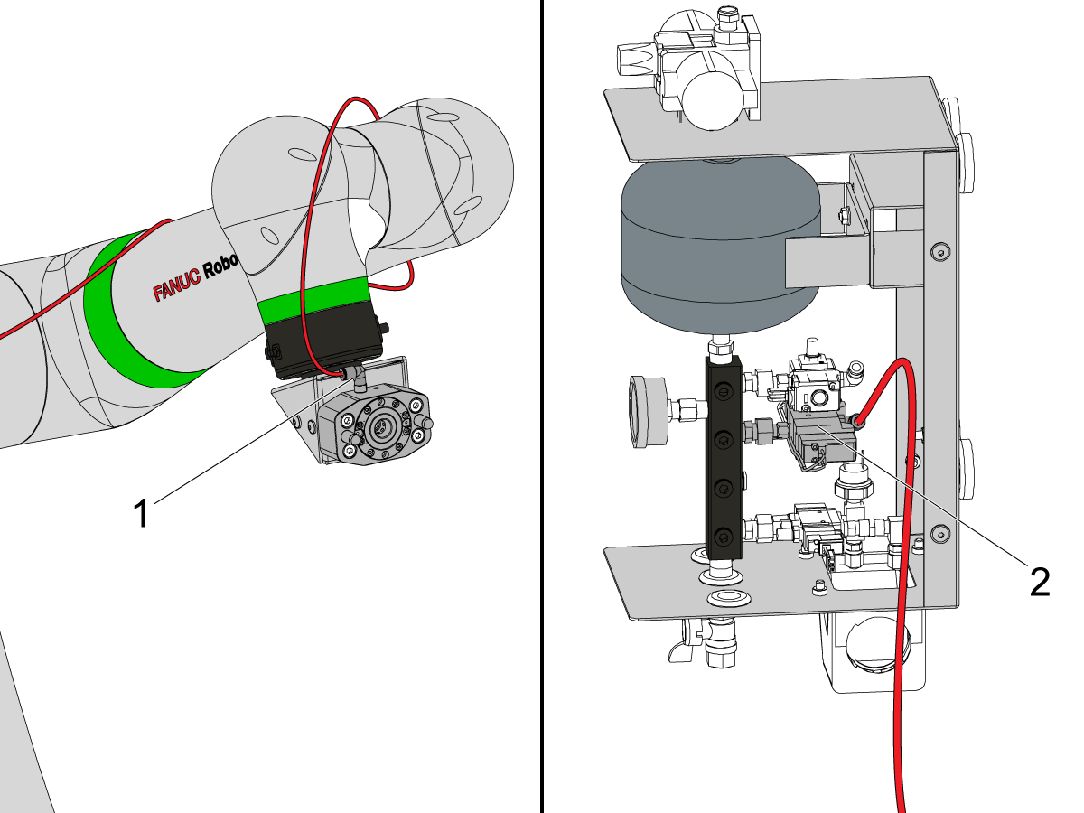

Führen Sie die Druckluftleitung entlang des Roboterarms durch die Leitung und schließen Sie sie an den Magnetschalter des Robotergreifers [2] an, das sich in der Luftverstärkereinheit befindet.
Hinweis: Entfernen Sie bei Bedarf die Blechabdeckung von der Luftverstärkerbaugruppe, damit Sie einen besseren Zugang haben. Stellen Sie sicher, dass Sie die Druckluftleitung durch das Zugangsloch in der Abdeckung führen, bevor Sie eine Verbindung zum Magnetschalter herstellen.
Verbinden Sie den grünen Schlauch mit dem Entklemmanschluss [1] des Magnetschalters, der mit einem grünen Kabelbinder gekennzeichnet ist.
Verbinden Sie den roten Schlauch mit dem Klemmanschluss [2] des Magnetschalters, der mit einem roten Kabelbinder gekennzeichnet ist.

Schließen Sie das Stromkabel des Cobot-Greifer Magnetschalter 33-1548 von der Cobot-Steuerung [1] an die Druckluftverstärkerbaugruppe an
Verlegen Sie das Kabel in den Druckluftverstärker und schließen Sie es an den Greifer Magnetschalter [2] an.
Sobald das Greifer angeschlossen ist, überprüfen Sie doppelt, ob alle Schläuche und Kabel an die Magnetschalter angeschlossen sind. Bringen Sie dann die Blechabdeckung wieder an der Druckluftverstärkerbaugruppe an.

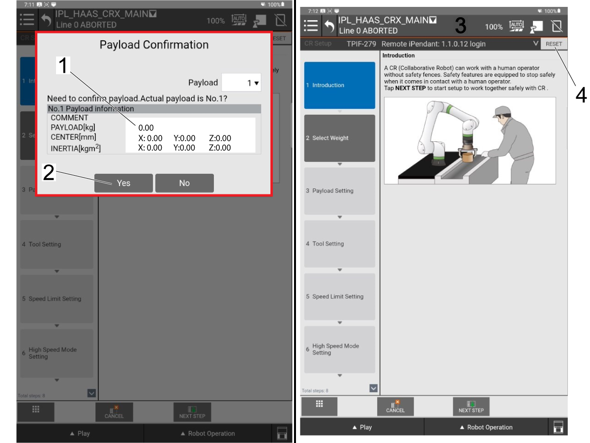

Sobald die Anwendung hochgefahren ist, erscheint ein Fenster zur Bestätigung der Nutzlast.
Der Cobot listet die erkannte Nutzlast, den Schwerpunkt und die Trägheit auf. Da der Cobot noch nicht mit der Haas-Maschine verbunden ist und keine Greifer installiert sind, sollte keine Nutzlast erkannt werden.
Hinweis: Kleine Abweichungen bei der Nutzlast auf dem Popup-Fenster zur Bestätigung der Nutzlast wirken sich nicht auf den Cobot aus. Wenn Sie einen Unterschied in der Nutzlast auf diesem Bildschirm feststellen, fahren Sie fort.
Überprüfen Sie, ob die aufgelisteten Nutzdaten korrekt erscheinen, und drücken Sie dann [Yes] [2], um fortzufahren.
Sobald die Bestätigung der Nutzlast erfolgreich ist, gelangen Sie zum Hauptmenü. Wenn Alarme vorhanden sind, werden diese oben auf dem Bildschirm angezeigt [3]
Drücken Sie [Reset] [4], um die Alarme zu löschen. Sollten nicht alle Alarme gelöscht sein, stellen Sie sicher, dass die Haas-Maschine hochgefahren und nicht mit einem Nothalt-Schalter angehalten wurde.

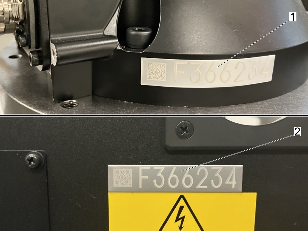

Cobot F-Nummer finden:
Es gibt 2 Führungsbahnen, um die F-Nummer auf einem Cobot zu lokalisieren:
  1. Die Plakette an der Basis des Cobots unter Joint-1 [1]
  2. Die Plakette an der Vordertür des Schaltkastens oberhalb des Spezifikationsschildes [2]

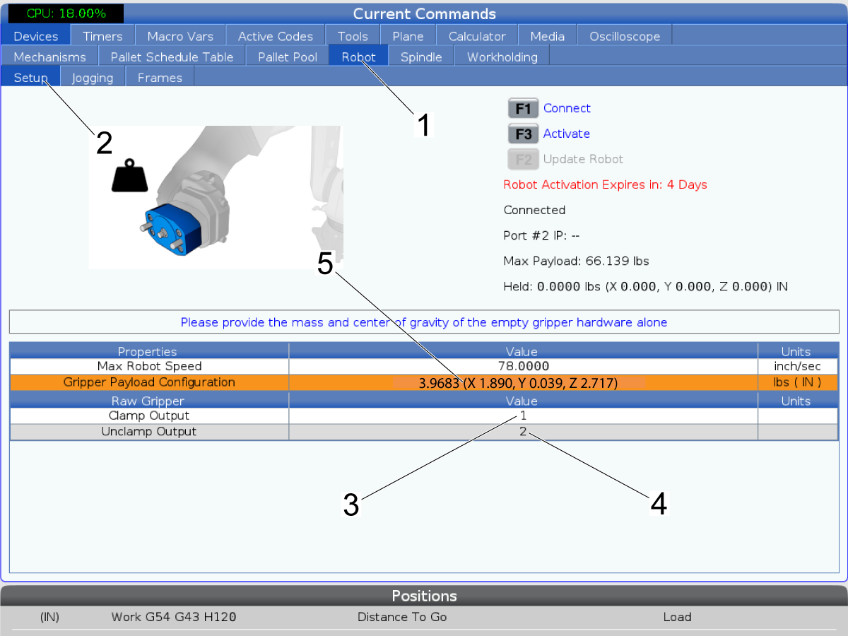

Drücken Sie die Taste [CURRENT COMMANDS] auf der Haas-Steuerung.
Navigieren Sie zu Geräte –> Roboter [1] –> Einrichtung [2]
Stellen Sie auf der Registerkarte „Einrichtung“ die Ausgänge „Rohgreifer klemmen“ und „Rohgreifer entklemmen“ ein:
  • Ausgang „Klemmen“ [3] = 1
  • Ausgang „Entklemmen“ [4] = 2
Ändern Sie die Konfiguration der Greifer-Nutzlast [5]:
  • 3,9683 (X 1,890, Y 0,039 Z 2,717)
Hinweis: Stellen Sie sicher, dass Sie mit dem Cobot verbunden sind, um den Greifer-Nutzlastwert einstellen zu können.

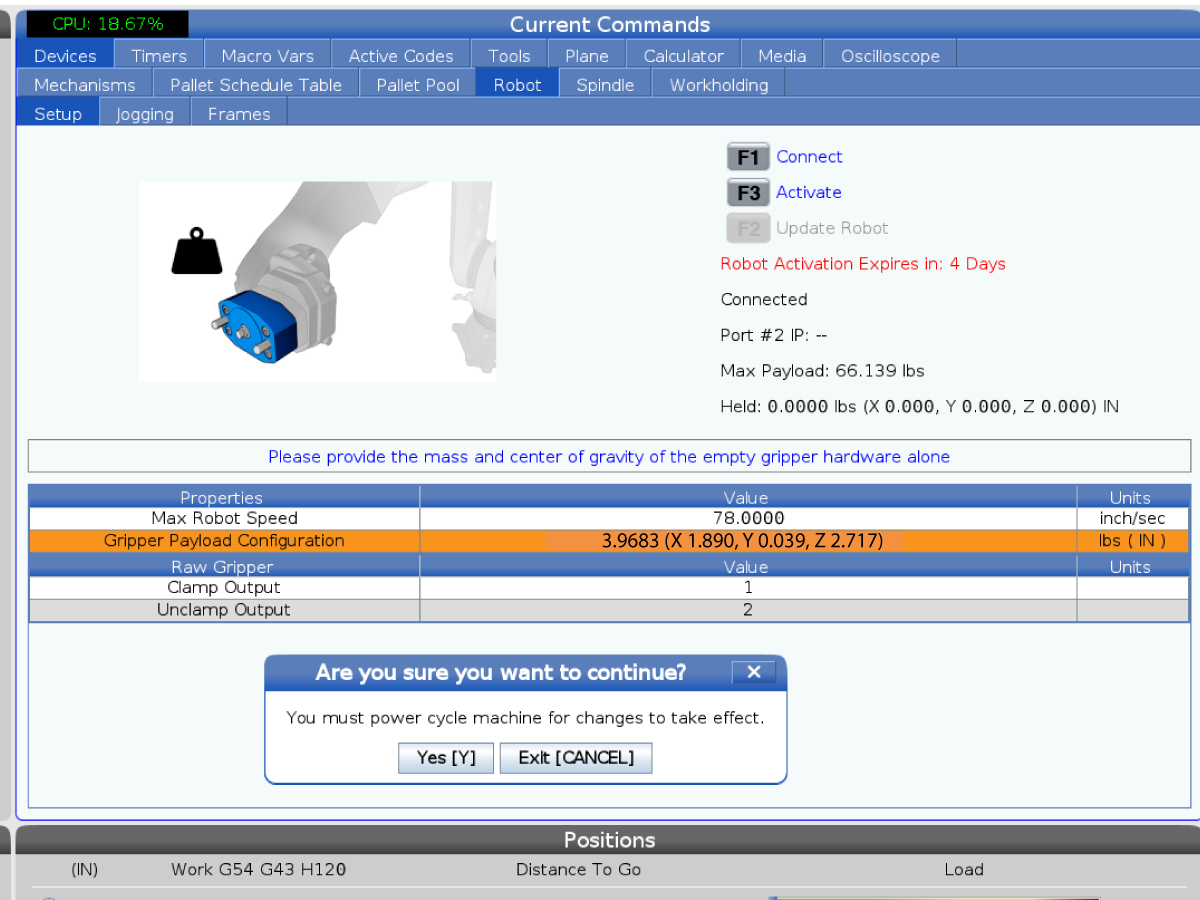

Nachdem Sie die Konfiguration der Greifer-Nutzlast festgelegt haben, müssen Sie warten, bis der Cobot-Steuerkasten die Nutzlastparameter aktualisiert hat.
Warten Sie, bis die Haas-Maschine einen Alarm auslöst, um die Stromversorgung des Cobot-Steuerkastens ein- und auszuschalten. Nachfolgend sind die Alarme aufgeführt, die angezeigt werden sollten:
  • 9150.290 SYST-290 Zyklische Stromversorgung
  • 9150.212 SYST-212 Müssen auf DCS-Parameter angewendet werden
Sobald Sie die Alarme erhalten, schalten Sie den Cobot-Steuerkasten auf AUS. Warten Sie 15 Sekunden und schalten Sie dann den Steuerkasten wieder auf EIN.
 Hinweis: Es erscheint ein Pop-up-Fenster mit der Aufforderung, die Maschine aus- und wieder einzuschalten. Die Haas-Maschine muss nicht aus- und wieder eingeschaltet werden, lediglich der Cobot-Steuerkasten.
Sobald der Cobot-Steuerkasten wieder auf EIN gestellt ist, setzen Sie alle Alarme sowohl am Programmiergerät als auch an der Haas-Steuerung zurück.
Gehen Sie zur Robotereinstellungsseite und stellen Sie die Verbindung erneut her, indem Sie auf [ESTOP] + [F1] drücken.
Sobald die Verbindung hergestellt ist, sollte die Anzeigeleuchte des Cobots grün leuchten.
Stellen Sie die maximale Geschwindigkeit der Schrittschaltung auf:
  • 7,9 Zoll/s [1]
Greifer #1 Nutzlast an:
  • 3,9683 (X 1,890, Y 0,039, Z 2,717) [2]
Testen Sie den Greifer, indem Sie auf [F2] [3] auf der Haas-Steuerung drücken. Der Anzugsstopfen sollte sich vom Nullpunktgreifer lösen.

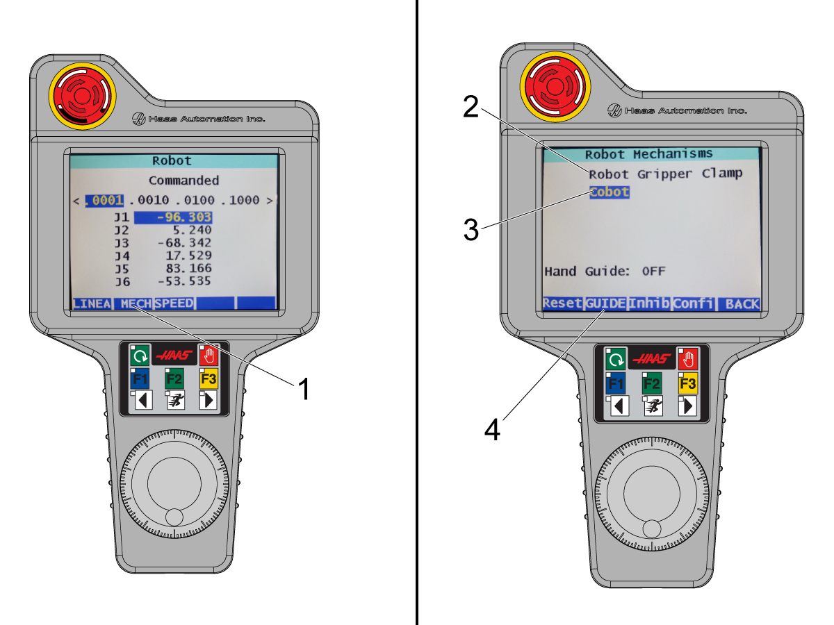

Verify Hand Guide Mode
Gehen Sie zur Registerkarte Roboter –> Schrittschaltung unter den aktuellen Befehlen.
Um den Handführungsmodus über das Haas-Bedienpult zu aktivieren, drücken Sie die Taste [F4] [1].
Sie können erkennen, dass der Handführungsmodus aktiv ist, da die Anzeigeleuchte am Cobot grün blinkt.
Im Handführungsmodus kann die Position jedes Gelenks des Cobots manuell angepasst werden.
Bewegen Sie den Cobot so, dass der Greifer zur Maschine [2] und die Anzeigeleuchte [3] zur Ladestation zeigen, wie in der Abbildung dargestellt.
Sobald sich der Cobot vor der Maschine befindet, drücken Sie [F4] auf dem Haas-Bedienpult, um den Handführungsmodus zu deaktivieren.
Hinweis: Der Handführungsmodus kann vom RJH-XL aus ein- und ausgeschaltet werden.
Verify RJH-XL
Um den Cobot zu verfahren, muss das tragbare Bedienpult – XL am Haas-Bedienpult installiert sein.
Weitere Details zur Installation des RJH-XL finden Sie in der Anleitung AD0533 – Installation von RJH-XL
Nachdem RJH-XL installiert wurde, drücken Sie [CURRENT COMMANDS] und navigieren Sie dann zu Geräte –> Roboter –> Schrittschaltung.
Drücken Sie [HANDLE JOG] und entnehmen Sie anschließend RJH-XL aus seiner Halterung.
Halten Sie [F2] [1] gedrückt, während Sie das Handrad [2] drehen. Überprüfen Sie, ob die Gelenkpositionen auf dem RJH-Display aktualisiert werden und ob sich der Cobot bewegt.
Prüfen Sie, ob die verschiedenen Geschwindigkeitsoptionen ebenfalls funktionieren.
Überprüfen Sie, ob alle Mechanismusbefehle vom RJH ordnungsgemäß funktionieren.
Drücken Sie die Taste [MECH] [1] auf dem RJH-Display. Es gibt zwei Optionen:
  • Robotergreiferklemme [2]
  • Cobot [3]
Drücken Sie auf die Robotergreiferklemme und überprüfen Sie, ob der Greifer seinen Status ändert.
Drücken Sie auf Cobot. Von hier aus können Sie den Handführungsmodus durch Drücken der Führungstaste [4] auf dem Display auf EIN und AUS schalten.
 Hinweis: Sie können anhand der LED-Anzeige an Gelenk 1 des Cobots erkennen, dass sich dieser im Handführungsmodus befindet. Eine blinkende grüne LED zeigt an, dass der Handführungsmodus aktiviert ist.
