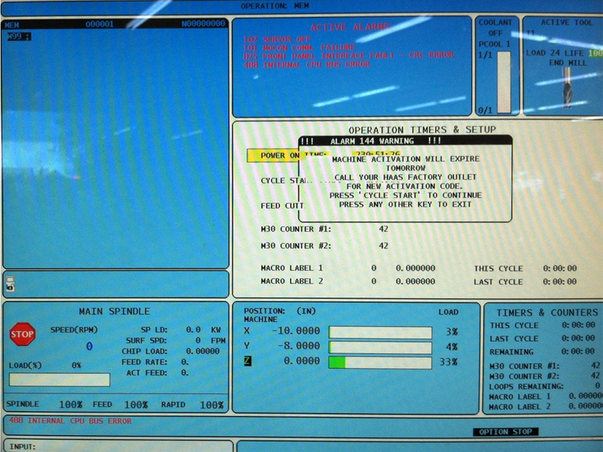

Problem: Ein mehrfarbiger Bildschirm wird angezeigt. Die Steuerung versucht, den ALARM 144 ZEITÜBERSCHREITUNG anzuzeigen, aber der mehrfarbige Bildschirm kann die Warnung ausblenden. Dies kann auch folgende Alarme verursachen: 101 MOCON COMM. FEHLER, 825 FEHLER IN DER SCHNITTSTELLE AN DER VORDERSEITE – CRC-FEHLER und 488 FEHLER DES INTERNEN CPU-BUS.
Ursache: Dies geschieht bei Maschinen mit einer Restzeit von weniger als 5 Tagen bis zur erforderlichen Aktivierung, mit den Software-Versionen für Fräsmaschinen 18.07A bis Fräsmaschinen 18.13B oder Drehmaschinen 11.06B bis Drehmaschinen 11.10C. Dies geschieht, wenn der Aktivierungshinweis gleichzeitig erfolgt, wenn der Kunde auf Zyklusstart an einem M00 oder M01 drückt.
Vorübergehende Lösung: Löschen Sie die Alarme. Schalten Sie die Maschine aus und wieder ein. Ermitteln und geben Sie den Erweiterungscode oder den permanenten Freigabecode ein. Verwenden Sie die Option 7 im Parameterprogramm, um sicherzustellen, dass sich die Maschinenparameter nicht gegenüber den Haas-Standardwerten geändert haben. TAUSCHEN SIE KEINE TEILE AUS, UM DIESES PROBLEM ZU BEHEBEN.
Dauerhafte Lösung: Installieren Sie die neueste Version der verfügbaren Software. Zum Zeitpunkt dieser Service-Meldung ist die aktuelle Version der Software für Fräsmaschinen 18.14A (oder höher) und für Drehmaschinen 11.11A (oder höher) (Projekt Nr. 46252).
