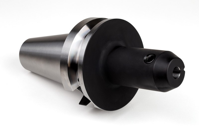

Portafresas 12 mm BT50 x longitud del calibre 120 mm, TSC
N.º ref.: 04-1052
BT50-EM12-120
Precio: 141.95 ( / unidad)
Precio: 3373.95 ( / unidad)
Precio: 1004.95 ( / unidad)
Precio: 134.95 ( / unidad)
Precio: 607.95 ( / unidad)
Precio: 1416.95 ( / unidad)
92.97
2374.97
706.97
94.97
427.97
997.97

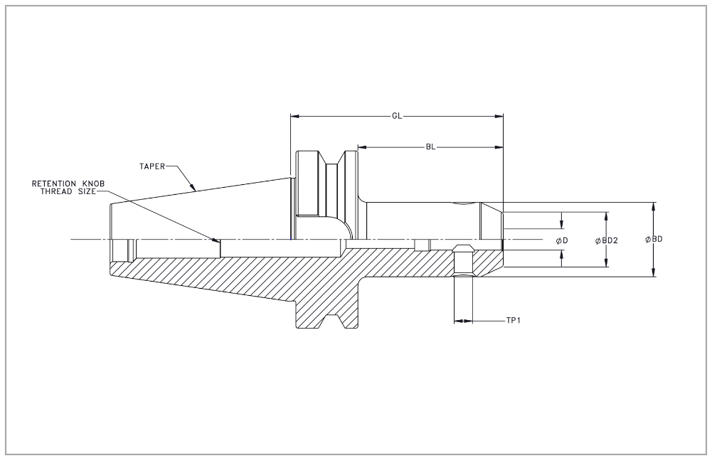

  • Especificaciones de portaherramientas y tirador
Cono BT50
[ØD] Diámetro del taladro 12,0 mm
[ØBD] Diámetro del cuerpo 42,0 mm
[ØBD2] Diámetro mín. del cuerpo 30,0 mm
[GL] Longitud del calibre 120,0 mm
[BL] Longitud del cuerpo 82,0 mm
[TP1] Rosca M12 × 1,75
Concentricidad 0,005 mm
Equilibrado a RPM 15000
Tolerancia del taladro H4
Tamaño de rosca de perno de tracción M24 X 3,0
Peso 9,0 lbs \ 4,1 kg
País de origen China
