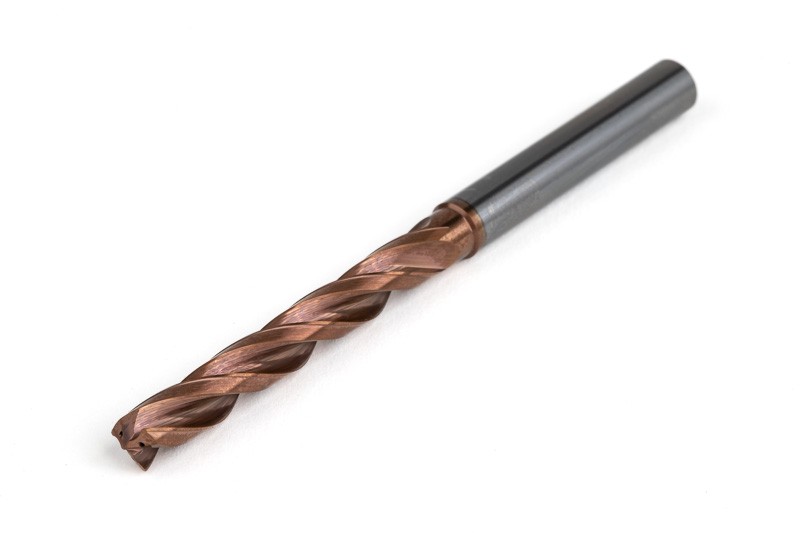

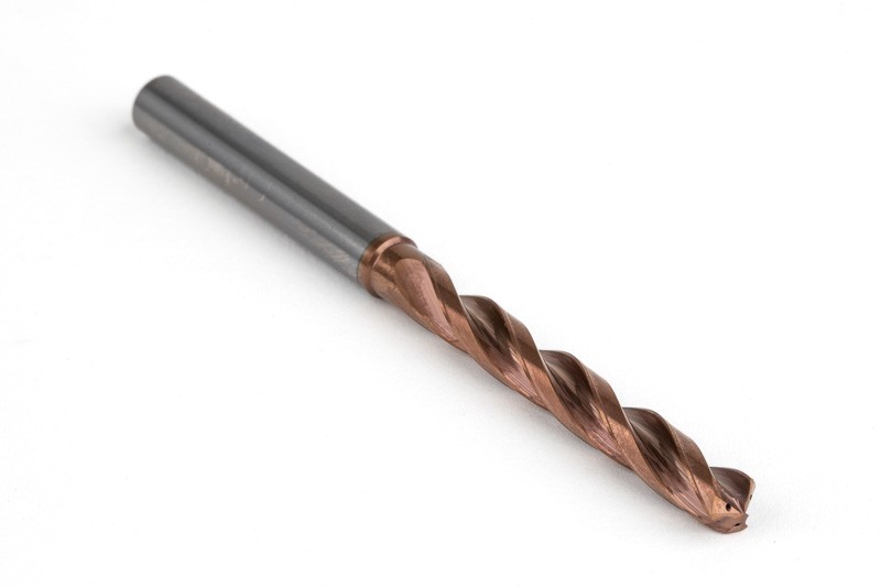

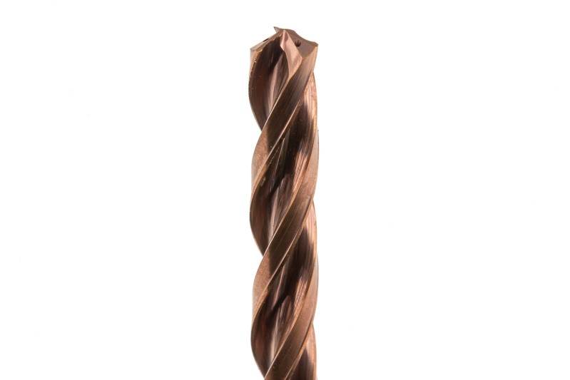

Broca de carburo, diámetro de 3/16", mango de 6 mm x ángulo del punto de 140° x hélice de 30°, 5XD, 3 acanaladuras, revestimiento de AlCrN híbrido, TSC
N.º ref.: 03-2273
SC D 3FL 3/16X6X44X82 HYB ALCRN,TSC
Precio: 68.95 ( / unidad)
51.97
  • Velocidades y avances
TABLA DE MATERIALES ISO
P - ACERO
M - ACERO INOXIDABLE
K - HIERRO FUNDIDO
H - METALES ENDURECIDOS
Tipo de taladro Fracción
[D1] Diámetro de broca 0,1875 pulg. \ 3/16"
Material de pieza principal K - Hierro fundido, P - Acero
Material Carburo
Revestimiento AlCrN híbrido
[ØDMM] Diámetro del mango 0,236 pulg. \ 6,0 mm \ 6,0 mm
[LU] Longitud útil 1,378 pulgadas
[LCF] Longitud del canal 1,732 in
[PL] Longitud de punta 0,034 pulg.
[OAL] Longitud total 3,228 pulg.
[NOF] Número de canales 3
[SIG°] Ángulo del punto 140
[FHA°] Ángulo de hélice 30
Longitud/Diámetro 5 XD
Tolerancia de taladro m7
Dirección de corte Derecha
Peso 0,1 lb \ 0,1 kg
País de origen Corea del Sur
