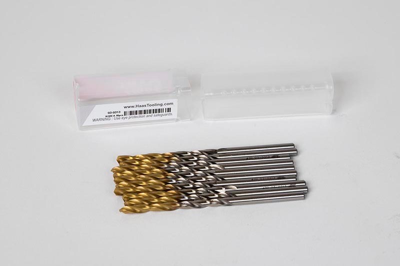

#34 taladro de trabajo de cobalto, 135° de ángulo del punto x 30° de hélice, 2 acanaladuras, revestimiento de TiN - paquete de 10
N.º ref.: 03-0317
#34 M42 JBR DRL + TIN PVD
Precio: 11.95 ( / unidad)
9.97
Documentación técnica
  • VELOCIDADES Y AVANCES
Tabla de materiales ISO
P - ACERO
M - ACERO INOXIDABLE
K - HIERRO FUNDIDO
H - METALES ENDURECIDOS
Número de canales (NOF) 2
Revestimiento TiN
Hélice (°FHA) 30
Tolerancia de taladro h8
Ángulo de punta (SIG°) 135
Placa estándar ANSI
Aplicación P - Acero
Material HSS Co8
Dirección de corte Derecha
Longitud de punta (PL) 0.023
País de origen Corea
[ØDC] Diámetro de corte 0.111
[ØDMM] Diámetro del mango 0.111
Tamaño del cable #34
[OAL] Longitud total 2.625 in
Longitud del canal (LCF) 1,500 pulgadas \ 38,10 mm
Material de pieza principal M-Acero inoxidable
Plantas para ventas Ecom 1000 (HAI)
Tipo de taladro Número
Material de pieza principal M - Acero inoxidable, P - Acero
Material de pieza secundario K - Hierro fundido, N - Aluminio, S - Aleaciones de alta temperatura
Material HSS Co8
Revestimiento TiN
[D1] Diámetro de broca 0.111 in \ #34
[ØDMM] Diámetro del mango 0,111 pulg.
[LU] Longitud útil 1.412 in
[LCF] Longitud del canal 1,5 pulg.
[PL] Longitud de punta 0,023 pulg.
[OAL] Longitud total 2,625 pulg.
[NOF] Número de canales 2
[SIG°] Ángulo del punto 135
[FHA°] Ángulo de hélice 30
del taladrado de trabajo Tipo de longitud
Peso 0,1 lb/0,1 kg
País de origen Corea del Sur
