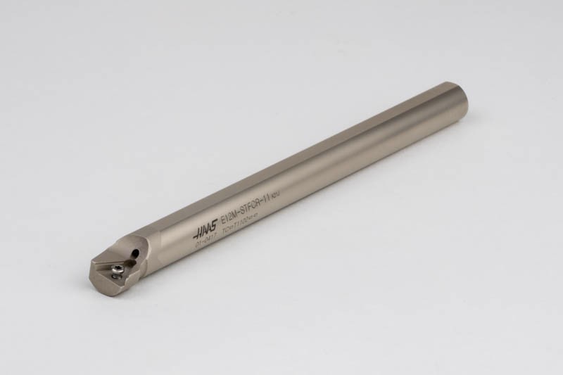

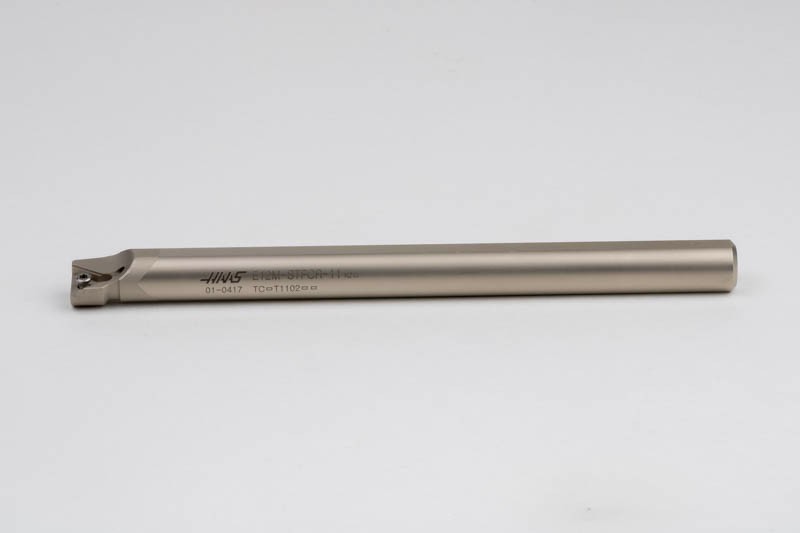

E12M-STFCR-11, barra de mandrinar de mango de carburo DIA 12 mm, derecha, fijación con tornillo, refrigerante pasante por la herramienta
N.º ref.: 01-0417
E12M-STFCR-11
Precio: 173.95 ( / unidad)
Precio: 2173.95 ( / unidad)
Precio: 646.95 ( / unidad)
Precio: 86.95 ( / unidad)
Precio: 391.95 ( / unidad)
Precio: 912.95 ( / unidad)
156.97
1849.97
550.97
73.97
332.97
776.97
Tipo de barra E - Mango de carburo + refrigerante
Orientación de la herramienta Interno
Mango de herramienta Derecha
Estilo de plaquita Estilo T - Triángulo
[ØD] Mín. Diámetro de mecanizado 14,0 mm
[ØDMM] Diámetro del mango 12,0 mm
[OAL] Longitud total 150,0 mm
[H] Altura del mango 11,0 mm
[S] Dimensión del centro a la plaquita 8,0 mm
[°] Ángulo de ataque 91 grados
[IC] Diámetro de círculo inscrito 0,25 pulgadas \ 6,35 mm
[D1] Tamaño de orificio de plaquita 0,11 pulg. / 2,8 mm
[L10] Longitud del filo de corte 0,433 pulg. \ 11,0 mm
Figura 2
Peso 0,5 lb/0,2 kg
País de origen Corea del Sur
