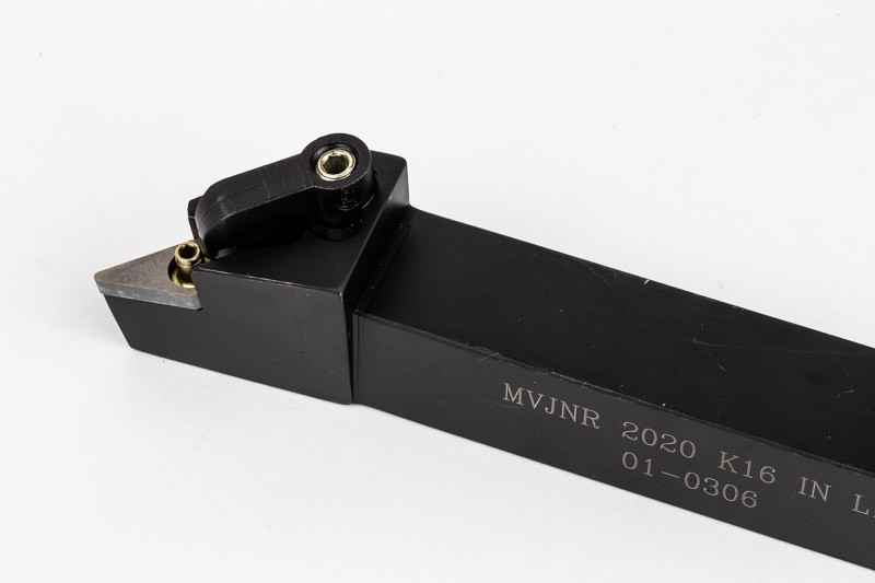

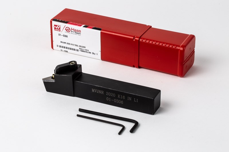

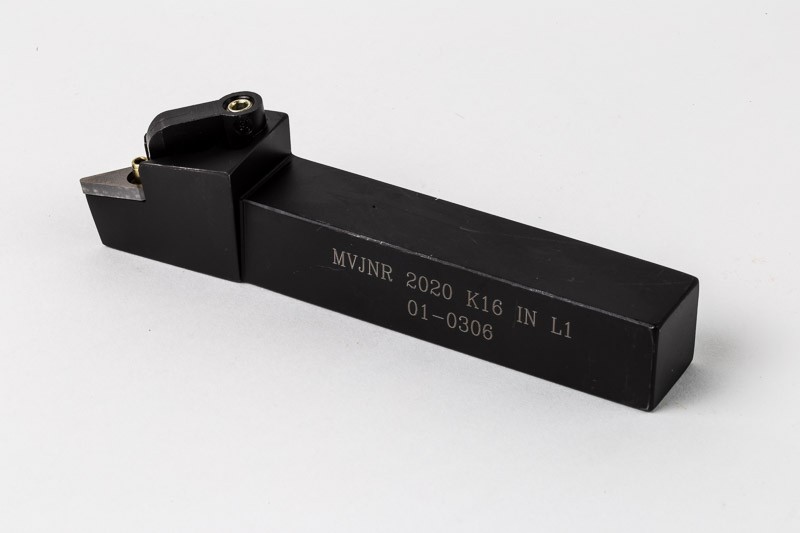

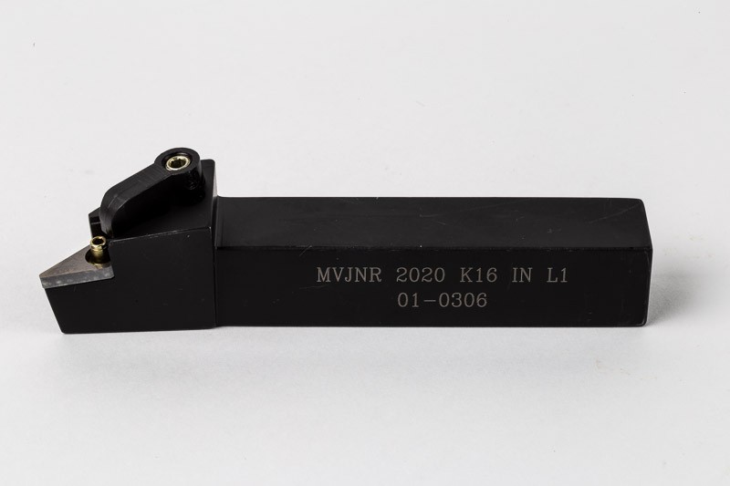

MVJNR2020-K16, herramienta de tornear externa (OD) de mango de acero cuadrado de 20 mm, derecha, multifijación
N.º ref.: 01-0306
MVJNR 2020 K16
Precio: 88.95 ( / unidad)
Precio: 1398.95 ( / unidad)
Precio: 416.95 ( / unidad)
Precio: 55.95 ( / unidad)
Precio: 251.95 ( / unidad)
Precio: 587.95 ( / unidad)
57.97
999.97
297.97
39.97
179.97
419.97
  • Modelo 3D (ZIP)
Tipo de sujeción M - Bloqueo múltiple
Estilo de plaquita Estilo V - Rombo 35°
Orientación de la herramienta Externo
Mango de herramienta Derecha
[LH] Longitud del cabezal 37,0 mm
[OAL] Longitud total 125,0 mm
[H1] Altura de corte 20,0 mm
[H] Altura del mango 20,0 mm
[B] Ancho del mango 20,0 mm
[f] Dimensión 25,0 mm
[°] Ángulo de ataque 93 grados
[IC] Diámetro de círculo inscrito 0,375 pulgadas \ 9,53 mm
[D1] Tamaño de orificio de plaquita 0,15 pulg. \ 3,81 mm
[L10] Longitud del filo de corte 0,654 pulgadas \ 16,61 mm
Tipo de adaptador en el lado de mecanizado Mango cuadrado
Refrigerante pasante por la herramienta No
Peso 0,8 lb / 0,4 kg
