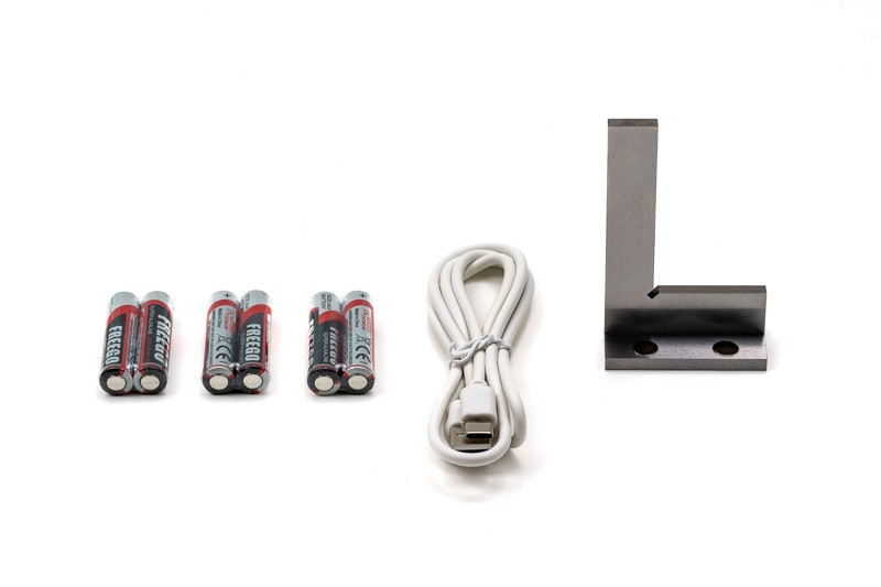

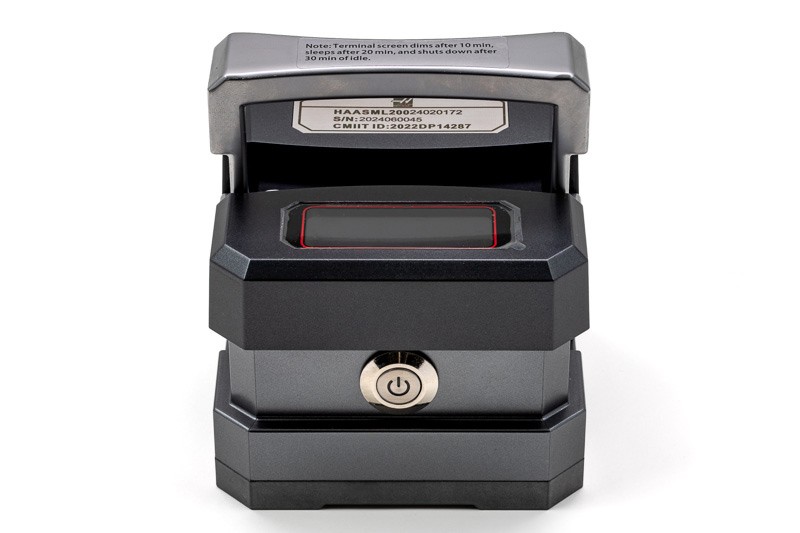

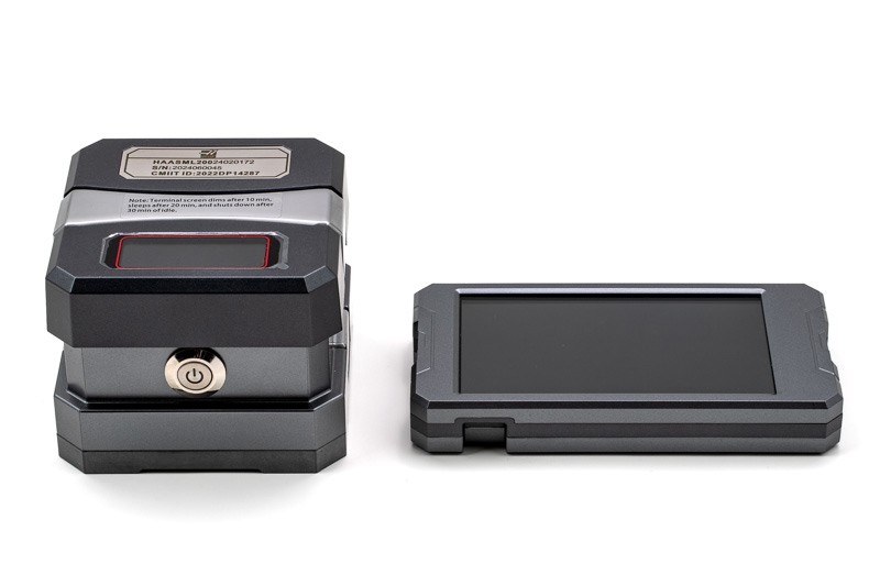

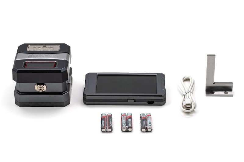

Agilice la configuración de la máquina y los alineamientos de precisión con nuestro nivel de precisión digital avanzado. Esta unidad, diseñada para ofrecer eficiencia y comodidad, incorpora un control de pantalla táctil manual con conectividad Bluetooth. Supervise y ajuste de forma remota, eliminando la complicación de ir y venir para comprobar los niveles de burbuja tradicionales. La unidad de control admite el registro de puntos de datos, lo que permite exportar sin problemas a Excel para un análisis detallado. Conecte hasta cuatro niveles simultáneamente para una supervisión integral, ideal para la nivelación de máquinas de precisión y otras aplicaciones vitales. El nivel está fabricado con una base de fundición gris duradera. Funciona con baterías AAA, mientras que el control es recargable a través de USB tipo C.

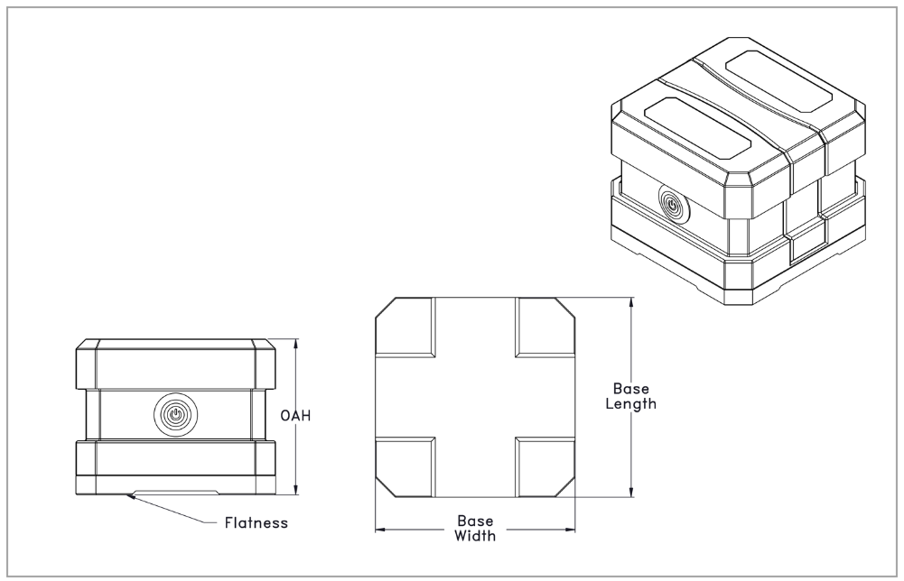

Precisión ± 0,00024 pulg./pie \ ± 0,02 mm
Precisión (°) ± 0,001°
Longitud de la base 3,940 pulg. \ 100,0 mm
Material de la base Hierro fundido
Anchura de la base 3,940 pulg. \ 100,0 mm
Incluye batería Y
Bits por segundo (BPS) 960
Conexión Bluetooth
País de origen China
Laminación +/- 0,0001 pulgadas \ +/- 0,003 mm
Graduación 0,00024 pulg./pie \ 0,02 mm/m
Graduación (°) 0,001°
Código IP N
Conexiones máximas 4
[OAH] Altura total 3,07 pulg. \ 78,0 mm
Suministro de alimentación 3 AAA \ USB TIPO C
Rango ± 0,006 pulg./pie \ ± 0,5 mm/m
Rango (°) ± 0,028°
Resolución 0,00012 pulg./pie \ 0,01 mm/m
Resolución (°) 0,001°
Dureza Rockwell 54 HRA
Tipo Nivel digital
Peso 7,5 lbs \ 3,4 kg
