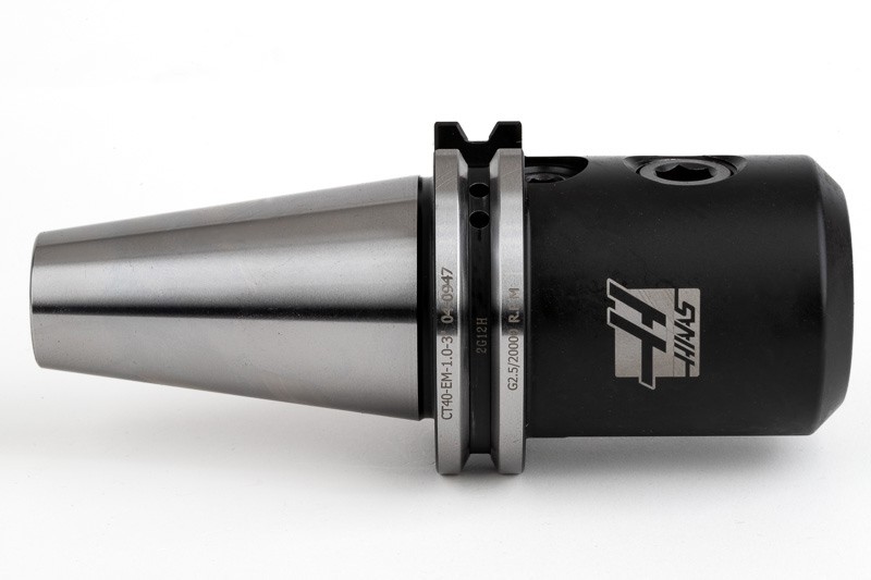

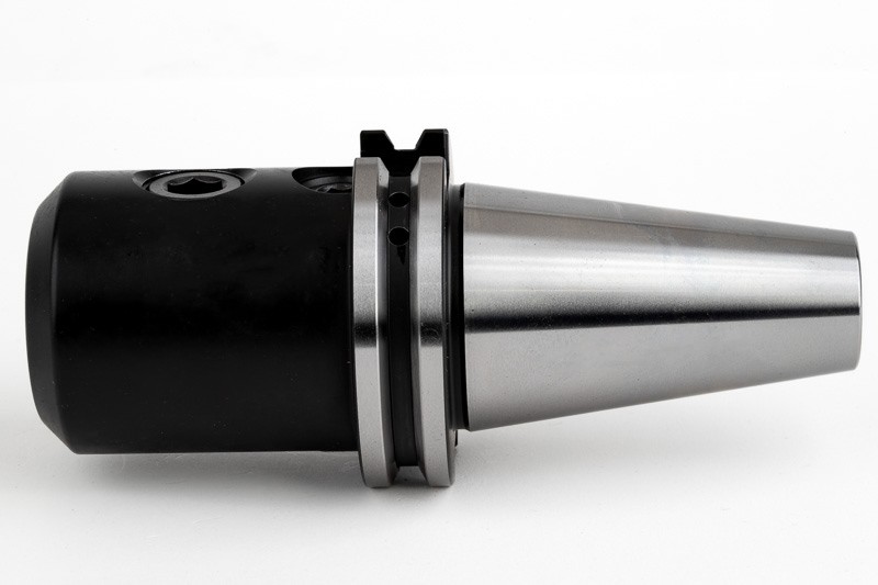

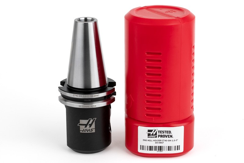

Portafresas 1" CT40 x longitud del calibre 3", TSC
N.º ref.: 04-0947
CT40-EM-1.0-3"
Precio: 80.95 ( / unidad)
  • Modelo 3D (ZIP)
  • Especificaciones de portaherramientas y tirador
Cono CT40
[ØD] Diámetro del taladro 1,0 pulg. \ 1"
[ØBD] Diámetro del cuerpo 2,0 pulg.
[ØBD2] Diámetro mín. del cuerpo 1,5 pulg.
[GL] Longitud del calibre 3,0 pulg.
[BL] Longitud del cuerpo 2,25 pulg.
[TP1] Rosca 1/2"-20
[TP2] Rosca 3/4"-16
Concentricidad 0,0002 pulg.
Equilibrado a RPM 20000
Tolerancia del taladro H5
Tamaño de rosca de perno de tracción 5/8"-11
Peso 3,1 lbs \ 1,4 kg
País de origen China
