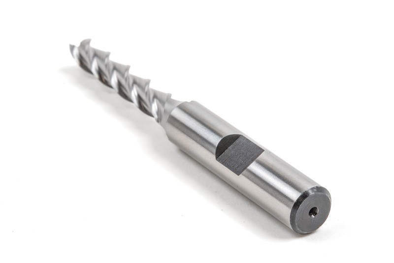

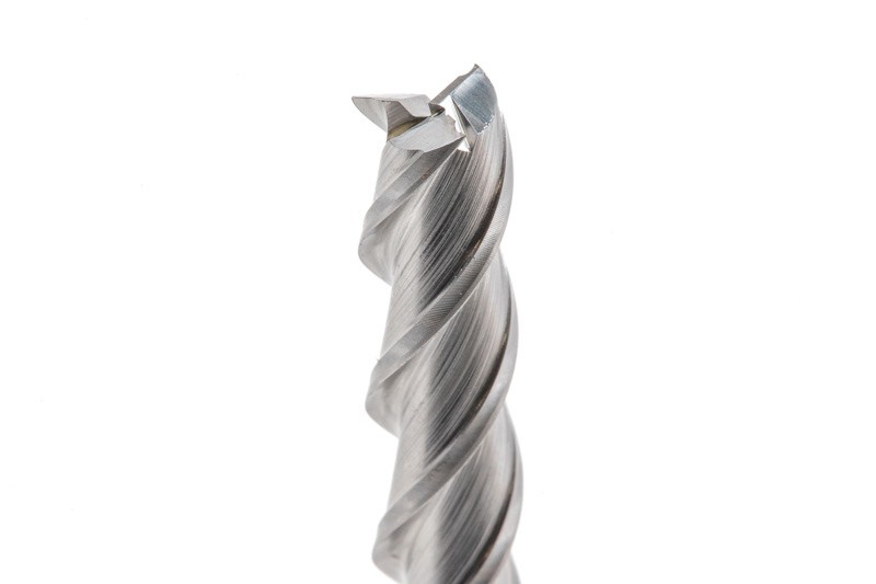

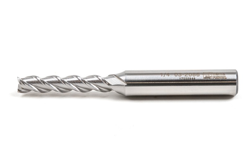

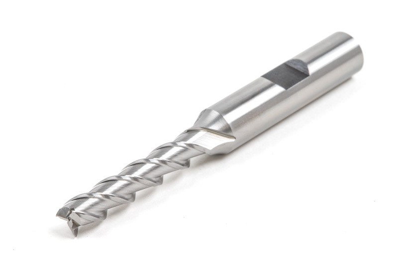

1/4" diá. Fresa de punta HSS, 3 acanaladuras, sin revestimiento, mango Weldon de 3/8" x longitud de corte 1-1/4", perfil cuadrado, HM2
N.º ref.: 03-2086
EM HSS 3FL 1/4x3/8x1-1/4x3-1/16" WF
Precio: 14.95 ( / unidad)
Esta fresa de punta HSS de 3 acanaladuras HM2 (M2) tiene un diámetro de corte de 0,25 pulg. \ 1/4", con un mango Weldon de 3/8", una longitud de corte de 1-1/4", perfil cuadrado y una longitud total de 3-1/16". No tiene recubrimiento y está fabricada para cortar acero y aluminio/materiales no ferrosos. Esta fresa de punta está diseñada para corte al centro.
  • VELOCIDADES Y AVANCES
Tabla de materiales ISO
P - ACERO
M - ACERO INOXIDABLE
K - HIERRO FUNDIDO
H - METALES ENDURECIDOS
Corte central Sí
Tipo de esquina Cuadrado
País de origen Corea del Sur
[ØDC] Diámetro de corte 0,25 pulg. \ 1/4"
Dirección de corte Derecha
Material HSS (M2)
Serie de fresado de Haas HM2
[FHA°] Ángulo de hélice 42°
[LOC] Longitud de corte 1,250 pulg.
[NOF] Número de canales 3
[OAL] Longitud total 3.063 in
[ØDMM] Diámetro del mango 0,375 in
Tipo de mango Weldon
Paso variable No
Peso 0,1 lb/0,1 kg
