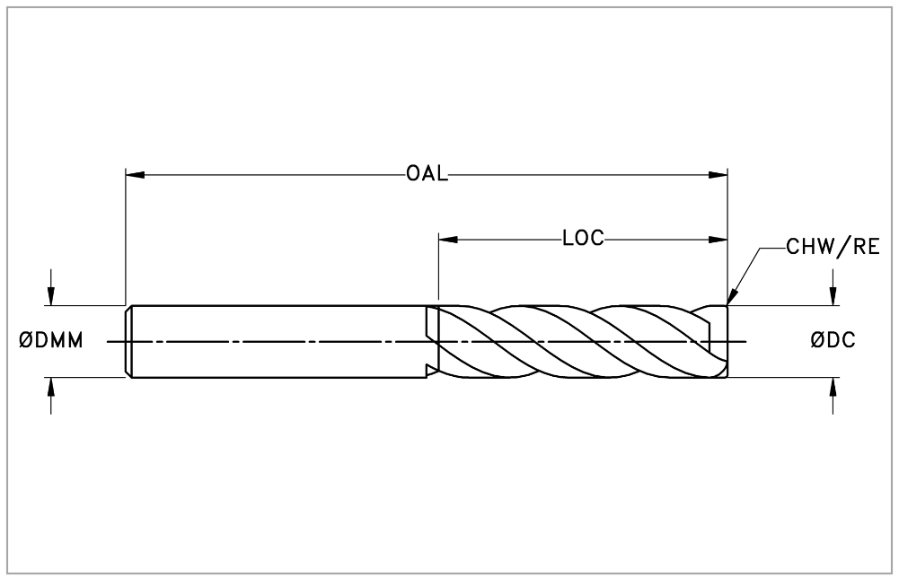

Esta fresa de punta de carburo de 3 acanaladuras HSAM2 tiene un diámetro de corte de 6 mm, con un mango liso de 6 mm, una longitud de corte de 24 mm, radio de 0,25 mm y una longitud total de 72 mm. No tiene recubrimiento y está fabricada para cortar acero y aluminio/materiales no ferrosos. Esta fresa de punta está diseñada para corte al centro.

Corte central Sí
[CHW\RE] Chaflán \ Tamaño de radio 0,25 mm
Tipo de esquina Radio
País de origen Corea del Sur
[ØDC] Diámetro de corte 6,0 mm
Dirección de corte Derecha
Material Carburo
Serie de fresado de Haas HSAM2
[FHA°] Ángulo de hélice 37
[LOC] Longitud de corte 24,0 mm
[NOF] Número de canales 3
[OAL] Longitud total 72,0 mm
[ØDMM] Diámetro del mango 6,0 mm
Tipo de mango Suave
Paso variable No
Peso 0,1 lb/0,1 kg
