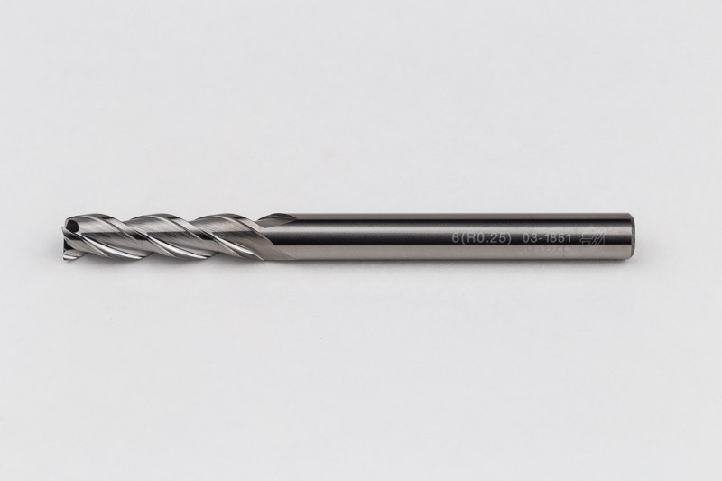

Dia. 6 mm Fresa in carburo, 3 scanalature, Non rivestita, Codolo liscio 6 mm x lunghezza di taglio 24 mm, Raggio 0,25 mm, HSAM2
N. pezzo: 03-1851
ALUM-MILL 6MM LONG END MILL 3 FLUTE .25M
Prezzo: 28.95 ( / unità)
Prezzo: 398.95 ( / unità)
Prezzo: 118.95 ( / unità)
Prezzo: 15.95 ( / unità)
Prezzo: 71.95 ( / unità)
Prezzo: 167.95 ( / unità)
23.97
Questa fresa in carburo a 3 scanalature HSAM2 ha un diametro di taglio di 6 mm, un codolo liscio di 6 mm, una lunghezza di taglio (LOC) di 24 mm, un raggio di 0,25 mm e una lunghezza totale di 72 mm. Non è rivestita ed è realizzata per tagliare alluminio/materiali non ferrosi. Questa fresa è progettata per il taglio centrale.
  • Modello 3D (ZIP)
  • VELOCITÀ E AVANZAMENTI (TAGLIO LATERALE)
  • VELOCITÀ E AVANZAMENTI (HSM TAGLIO LATERALE)
  • VELOCITÀ E AVANZAMENTI (SFACCIATURA)
Tabella dei materiali ISO
Taglio centrale Sì
[CHW\RE] Smussatura\Dimensione raggio 0,25 mm
Rivestimento Non rivestito
Tipo di angolo Raggio
[ØDC] Diametro di taglio 6,0 mm
Direzione di taglio Diritto
Materiale Carburo
Serie di frese Haas HSAM2
[FHA°] Angolo dell’elica 37
[LOC] Lunghezza di taglio 24,0 mm
[NOF] Numero di scanalature 3
[OAL] Lunghezza totale 72,0 mm
[ØDMM] Diametro codolo 6,0 mm
Tipo di codolo Liscio
Passo variabile No
Peso 0,1 lbs \ 0,1 kg
