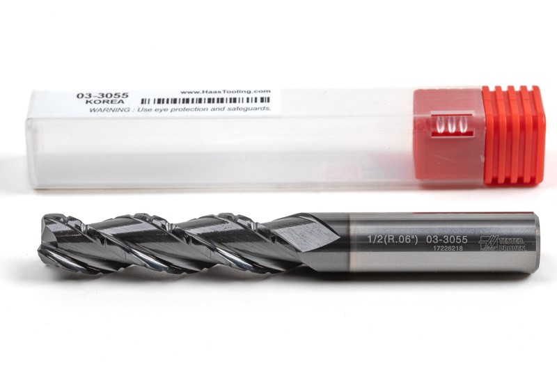

1/2" diá. Fresa de punta de carburo, 3 acanaladuras, revestimiento de DLC, mango suave 1/2" x longitud de corte 2", radio 0,06", HSAM2
N.º ref.: 03-3055
EMCA3FL1/2"(R.0.06)1/2x2x4DLCCS
Precio: 101.95 ( / unidad)
Esta fresa de punta de carburo HSAM2 de 3 acanaladuras tiene un diámetro de corte de 0,5 pulg. \ 1/2", con un mango liso de 1/2", una longitud de corte de 2", radio de 0,06" y una longitud total de 4". Tiene recubrimiento de carbono tipo diamante y está fabricada para cortar aluminio y materiales no ferrosos. Esta fresa de punta está diseñada para corte al centro.

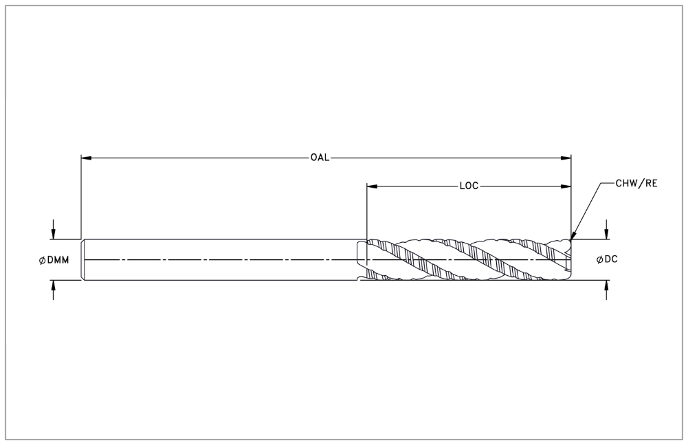

Corte central Sí
[CHW\RE] Chaflán \ Tamaño de radio 0,06 pulg.
Revestimiento DCL
Tipo de esquina Radio
País de origen Corea del Sur
[ØDC] Diámetro de corte 0,5 pulg. \ 1/2"
Dirección de corte Derecha
Material Carburo
Serie de fresado de Haas HSAM2
[FHA°] Ángulo de hélice 37
[LOC] Longitud de corte 2,0 pulg.
[NOF] Número de canales 3
[OAL] Longitud total 4,0 pulg.
[ØDMM] Diámetro del mango 0,5 pulg.
Tipo de mango Suave
Paso variable No
Peso 0,3 lb/0,1 kg
