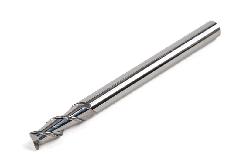

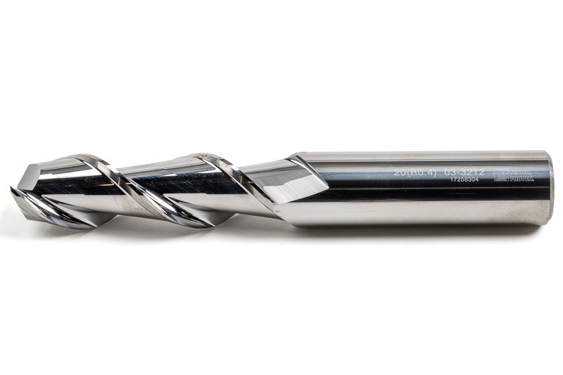

Esta fresa de punta de carburo de 2 acanaladuras HSAM3 tiene un diámetro de corte de 20 mm, con un mango liso de 20 mm, una longitud de corte de 65 mm, radio de 0,4 mm y una longitud total de 140 mm. No tiene recubrimiento y está fabricada para cortar acero y aluminio/materiales no ferrosos. Esta fresa de punta está diseñada para corte al centro.
  • VELOCIDADES Y AVANCES
Tabla de materiales ISO
P - ACERO
M - ACERO INOXIDABLE
K - HIERRO FUNDIDO
H - METALES ENDURECIDOS
Corte central Sí
[CHW\RE] Chaflán \ Tamaño de radio 0,4 mm
Tipo de esquina Radio
País de origen Corea del Sur
[ØDC] Diámetro de corte 20,0 mm
Dirección de corte Derecha
Material Carburo
Serie de fresado de Haas HSAM3
[FHA°] Ángulo de hélice 45°
[LOC] Longitud de corte 65,0 mm
[NOF] Número de canales 2
[OAL] Longitud total 140,0 mm
[ØDMM] Diámetro del mango 20,0 mm
Tipo de mango Suave
Paso variable No
Peso 1,2 lb / 0,6 kg
